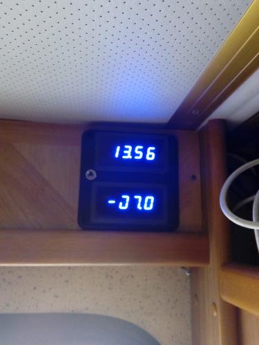

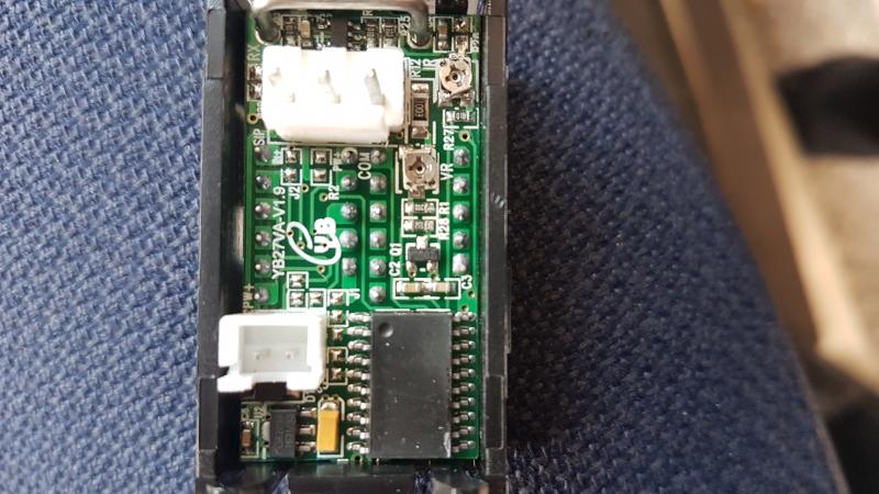

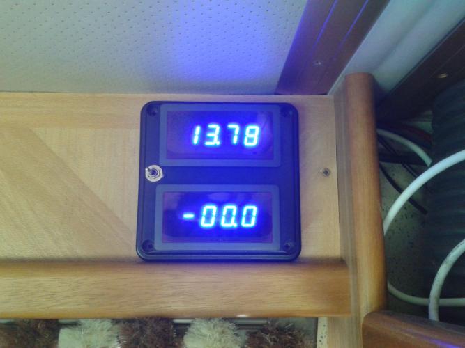

Inserito il 23/09/2017 alle: 15:46:59
20170923_153847(1).jpgper chi me lo aveva chiesto, queste sono le foto dell accrocco. Grazie a tutti per l'interessamento.

Per come è fatto quello strumento lo shunt è integrato (visibile) quindi la corrente ci passa tutta dentro (brrr)

tu hai uno strumento serio, con le shunt remote.
Come ha giustamente risposto RobVision, le shunt di quel... chiamarlo strumento è un'offesa per gli strumenti, sono interne, e tutta la corrente da misurate passa dal "coso".
Vedendo poi le dimensioni delle piste dello stampato del coso, da dove transita tutta la corrente, vengono i brividi sulla schiena (RobVision è stato il primo...).
Basta che confronti la qualità del tuo srumento, con il giocattolo cinese da 2€.
Per tutti, anche a chi si prodiga per dar consigli come collegare il coso: lo montereste sul vostro mezzo un voltmetro/ampermetro da 2€, dove esiste il fondato rischio di surriscaldamento?
