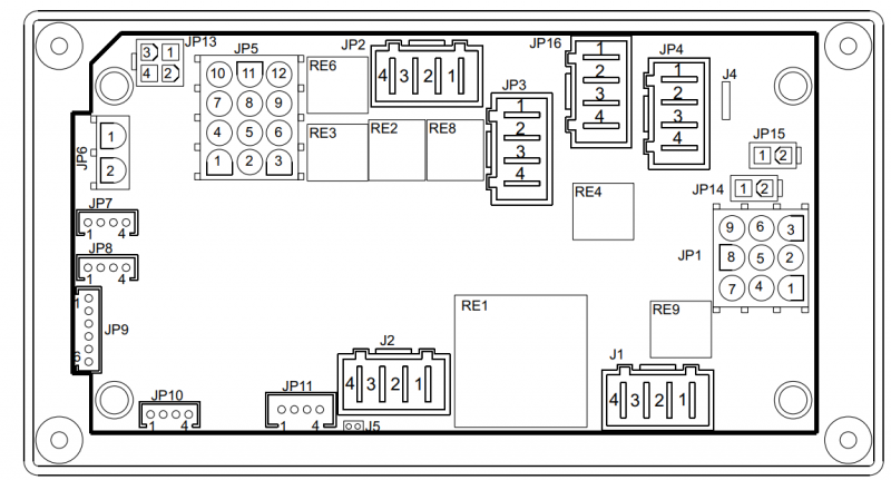

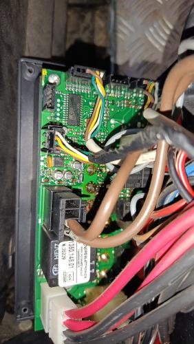

Confermo. La mia centralina NordElettronica (NE148T), del 2006, ha la possibilità di disabilitare il parallelo BM-BS. Nel mio caso il jumper J5 è una stagnatura che unisce 2 contatti sul circuito stampato. Ho verificato che dissaldando i 2 contatti la BS non riceve più carica dall'alternatore con motore in moto.
Foto%20zona%20J5%20come%20da%20schema%20scheda%20NE185%20versione%202006.jpgScreenshot%20schema%20scheda%20NE185%20versione%202006.pngCiao,
ho inserito una risposta nella chat che provo a riepilogare: ho la stessa difficoltà che hai riscontrato tu nel disattivare il relè accoppiatore su una scheda NE185 del 2006 (per non duplicare il lavoro del booster DCDC per alimentare il litio).
Ho fatto una foto della zona nella quale dovrebbe trovarsi secondo lo schema NE. Posso inviartela in qualche modo in modo che puoi indicarmela con certezza.

Ciao, ho inserito una risposta nella chat che provo a riepilogare: ho la stessa difficoltà che hai riscontrato tu nel disattivare il relè accoppiatore su una scheda NE185 del 2006 (per non duplicare il lavoro del booster
DCDC per alimentare il litio). Ho fatto una foto della zona nella quale dovrebbe trovarsi secondo lo schema NE. Posso inviartela in qualche modo in modo che puoi indicarmela con certezza. Grazie
Sul connettore di ingresso della scheda NE148-T individua il cavo proveniente dal segnale D+ dell'alternatore (solitamente un cavo di piccola sezione dedicato al consenso di ricarica). Scollega o interrompi questo cavo inserendo un piccolo interruttore unipolare.
Su diverse versioni della scheda NE148-T, il circuito di comando del relè di parallelo passa attraverso un jumper (indicato come J5 o piazzola a saldare con un punto di stagno)
