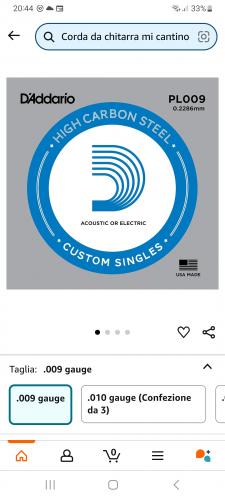

Corda da chitarra mi cantino
ciano46
ciano46
24/10/2006 728
Inserito il 29/12/2024 alle: 20:49:01
In risposta al messaggio di impiegatodelvolante del 29/12/2024 alle 20:00:52
potrebbe essere questa?
Purtroppo non capisco nulla circa le corde da chitarra.
Grazie, ciao.
Luciano

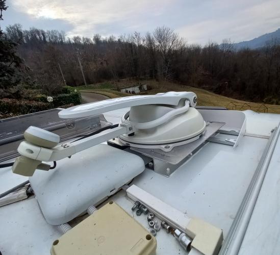

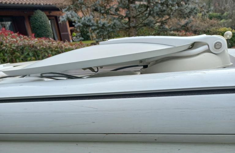

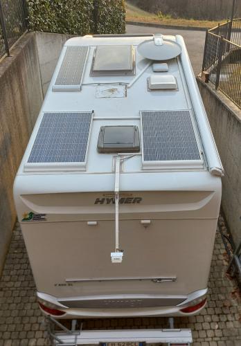

Ho spostato l'antenna.seguono foto:
Si può vedere quanto spazio libero dall'ombra della parabola! Devo ancora pulire il vecchio collante.
Ho dovuto sollevare di circa 45mm la base dell'antenna originale recuperata ber superare in altezza le due prese d'aria fisse e la struttura del tendalino.

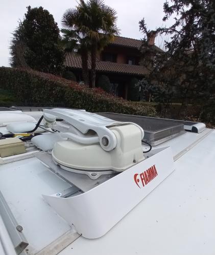

Ho pure montato uno spoiler per evitare che, nel viaggiare, l'aria entri al di sotto del paddellone e tenda a farlo vibrare.
Padellone montato. Rimane sollevato di oltre 2cm al di sopra degli sfiati e del tendalino.
