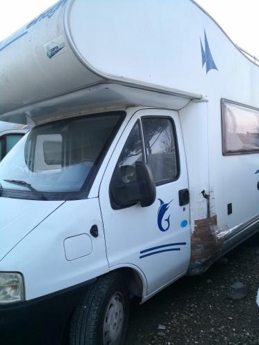

Buongiorno a tutti,
possiedo un marlin 64 della Elnagh del 2003
ho spaccato tempo fa la parte in vetro resina che unisce la cellula alla cabina.
Per intenderci quella parte in vetro resina che se si scende dalla parte del guidatore sta subito di fianco allo sportello e che fa da raccordo tra la cabina e la cellula del camper.
Mi servirebbe conoscere come si chiama tecnicamente la parte,
Ringrazio anticipatamente chiunque mi possa aiutare

Buongiorno a tutti, possiedo un marlin 64 della Elnagh del 2003 ho spaccato tempo fa la parte in vetro resina che unisce la cellula alla cabina. Per intenderci quella parte in vetro resina che se si scende dalla parte
del guidatore sta subito di fianco allo sportello e che fa da raccordo tra la cabina e la cellula del camper. Mi servirebbe conoscere come si chiama tecnicamente la parte, Ringrazio anticipatamente chiunque mi possa aiutare
E' la parte con lo scotch per intenderci
Mi interessa sapere come posso rintracciare il pezzo anche usato.

"raccordo cabina/cellula" è corretto...
oppure "modanatura"... e probabilmente è in ABS e non in VTR...
se hai tutti i pezzi rotti, conviene smontare tutto, riassemblare/incollare i vari pezzi, e rinforzare dall'interno con pezze in vetroresina, e resina epossidica, dopo stucare e riverniciare l'esterno...

Raccordo coprigiunto cabina cellula.
oppure
colonna anteriore.

Purtroppo non ho tutti i pezzi.
Non riesco a ricostruire la parte.
Ecco perché mi serve un pezzo nuovo/usato
Qualcuno mi sa indirizzare dove trovarlo on line?

Non è in vetroresina ma è un termoformato in ABS.
Se mancano dei pezzi nessun problema, rinforzo in vtr interno e all'esterno stucco e carta seppia e poi vernici.

Non è in vetroresina ma è un termoformato in ABS.  Se mancano dei pezzi nessun problema, rinforzo in vtr interno e all'esterno stucco e carta seppia e poi vernici.
Ti ringrazio del suggerimento.
Purtroppo ho poca manualità.
E soprattutto poco tempo.
Secondo te quante ore di lavoro servirebbero per fare quest'attività
Cosi....
Spannometricamente

Poi, una domanda
mi dicono ( chi mi vorrebbe fare la sostituzione del cantonale, ma non trova il pezzo )
che per smontare la parte devo togliere il silicone ( immagino con un taglierino )
e sotto al silicone c'è una rivettatura ( se non ho capito male interna al cantonale )
La rivettatura, una volta tolta
praticamente non si riesce più a rimettere a posto visto che si rompe l'alloggio della rivettatura sulla parte in "plastica".
Spero di aver capito male.
Mi confermi questa cosa?

se ci sono dei rivetti, dovresti vederli dalla parte della cabina... aprendo lo sportello, e dalla parte della cellula,  delle viti esterne con un tappino in plastica sulla testa della vite... altrimenti tutto incollato con " silicone"... ( non è un silicone normale, ma un polimero sigillante adesivo, da togliere con taglierino e spruzzino di acqua saponata, per far scorrere bene la lama del taglierino...) una foto da vicino del cantonale rotto, lato cellula, e cabina ci aiuterebbe a capire meglio...
