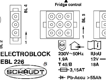

testata la centralina al volo in casa collegando all'ingresso la 220v e all'uscita dove si allacciano i capi della batteria escono 14v fissi misurati con tester , direi che forse ci siamo,se la fortuna mi ha assistito con 3 euro ho risolto il tutto , appena posso vado a montare la scheda nella centralina sul camper e verifico se tutto funziona ...smileyyes poi dovrò verificare per bene se la centralina funziona bene  quando il camper è collegato alla 220v se stacca  la carica quando le batterie sono ricaricate e modula la corrente di ricarica in base alle necessita della batteria.  a questo punto questi varistori vanno realmente valutati perchè più efficaci loro del magneto termico sul camper ,in un certo senso si suicidano per proteggere la parte a vallewink
ps. guardando l'immagine del  frontale della mia centralina al centro dove è scritto 220v mi pare di scorgere fusibile da 1,9 A  quando vado al camper chino la testa e guardo bene il frontale per leggere che fusibile occorre visto che lo hanno scritto sul frontalino...

Nell'immagine del link che hai messo, sotto a 1.9A c'e' il disegno di un fusibile con scritto 3.15AT
Forse siamo arrivati al dunque...

Da 1,9 non lo trovi, c'e' da 2, 2,5 , 3   3,15 ecc...
Questo e' il dettaglio dal pdf che ho linkato prima.
Sotto a dove c'e' scritto 230V, c'e' 1.9A che e' il valore massimo nominale dell'apparato.
Poi con il simbolo del fusibile mettono il valore di 3.15AT (T sta per ritardato)
Secondo me e' quello il valore del fusibile che va messo.
C'e' quel T45/B che non trovo da nessuna parte, non vorrei che fosse il tipo di fusibile ma lo ignoro.
Su alcune immagini di altre schede Schaudt ho visto usare sulla scheda dei fusibili 5x20 pero' in ceramica.
Solitamente quelli in ceramica hanno un potere di interruzione molto piu' alto di quello in vetro, in poche parole proteggono maggiormente soprattutto in caso di "botte", almeno credo...

Da 1,9 non lo trovi, c'e' da 2, 2,5 , 3   3,15 ecc... Questo e' il dettaglio dal pdf che ho linkato prima. Sotto a dove c'e' scritto 230V, c'e' 1.9A che e' il valore massimo nominale dell'apparato. Poi con il simbolo del
fusibile mettono il valore di 3.15AT (T sta per ritardato) Secondo me e' quello il valore del fusibile che va messo.  C'e' quel T45/B che non trovo da nessuna parte, non vorrei che fosse il tipo di fusibile ma lo ignoro. Su alcune immagini di altre schede Schaudt ho visto usare sulla scheda dei fusibili 5x20 pero' in ceramica. Solitamente quelli in ceramica hanno un potere di interruzione molto piu' alto di quello in vetro, in poche parole proteggono maggiormente soprattutto in caso di botte, almeno credo... Renzo.
ma quel 1,9 A DOPO 220V che significa? ... oggi ho visto che il frigo non passa dalla centralina ,ora l'ho provata con uno da 1,6 A  con parecchie cose accese e non ha ceduto..   quindi tu credi sia questo il suo fusibile
Quelli dovrebbero essere i fusibili che vanno bene.
1.9 e' la corrente massima che potrebbe assorbire tutto l'apparato, ma quell'indicazione del fusibile sul frontale mi sembra molto realistica.

sti tedeschi chi li capisce  ... ma se scrivono che  tutta la centralina può sopportare una corrente max di 1,9A  poi mi dicono di metterci un fusibile da 3,15 A  , cavolo quel fusibile è importantissimo perchè supporta tutte le utenze allacciate alla centralina ,stufa ,luci ,pompa ecc..

sono andato a rovistare nel bidone e ho ritrovato le due estremità di metallo del vecchio fusibile esploso e sopra c'e' scritto 250VP T 3,15 AL a vedere i residui rimasti attaccati a me sembra di sia di vetro ,però se vado in un negozio di elettronica con quella sigla loro sapranno darmi il fusibile con le caratteristiche richieste...
Con la sigla L si intendono fusibili a basso potere d'interruzione, mi sembra che in qualche topic,  Franco1945 lo abbia spiegato bene.
Di solito sono in vetro, 35A di potere d'interruzione contro gli H che ne hanno 1500  (parlo di fusibili 5x20)
Se i tedeschi hanno messo quello, mettilo uguale, poi fai bene ad andare nel negozio a chiedere, magari mi sfugge qualcosa che non so.

che un fusibile fonda in caso di guasto o sovraccarico è in fin dei conti un fatto normale, è messo lì per questo.
Se invece un fusibile "esplode" vuol dire che qualcosa non è corretta nel dimensionamento e nella realizzazione, in particolare il suo potere di interruzione non ha retto all'elevato valore dell'energia specifica passante, da qui elevate temperature ed esplosione.
Non è certo la prima volta che capita. PURTROPPO la non conoscenza de questo fenomeno è sempre all'origine di incidenti anche molto gravi. Approfitto dell'occasione per esortarvi ancora una volta a non approcciare gli impianti elettrici solo perchè credete di conoscere la legge di Ohm.
. Motivo per cui se si replica pedissequamente il tutto, montandone uno identico al precedente, ci si espone nuovamente agli stessi pericoli. E se questa volta è andata bene non è detto che alla prossima vada diversamente, anzi è persino possibile che lo stress del primo guasto abbia creato latenti danni ai componenti che possono ripresentarsi con maggiore pericolosità anche con sollecitazioni minori..
Se è vero che la corrente nominale di regime della centralina e delle apparecchiature dipendenti è di 2A bisogna anche sapere (e io non lo so) se è previsto che i carichi abbiano delle correnti di spunto e anche di quale entità.e durata. In assenza di altre precisazioni penso che un fusibile con corrente nominale 3.15A  sia quello corretto. Scelta anche di fatto imposta dai gradini commerciali in quanto quello inferiore è 2,5A in verità troppo "stretto"
Per quanto premesso io monterei un fusibile in steatite ad alto potere di interruzione caratterizzato dalla lettera "H" (CEI 32-6/1, CEI 32-6/2, IEC EN 60127) con stessa forma e dimensioni dell'equivalente in vetro, con il grande vantaggio di un elevato potere di interruzione pari a 1.500 A  e una tenuta alle sovratensioni sino a 500V.
la seconda scelta è se deve essere sulla velocità di intervento tra "rapido" o "ritardato" . Non lasciatevi fuorviare dalle dizioni commerciali, "rapido" è quello normale caratterizzato dalla lettera "F", mentre il ritardato lascia un poco più di tempo al transito di correnti oltre il 25% della corrente nominale ed è caratterizzato dalla lettera "T"
Io monterei un HF 3.15A  e se per caso fonde - ma in assenza di guasto per semplici sovracorrenti transitorie fisologiche per i carichi alimentati - un HT 3.15A
in bocca al lupo e sempre attenzione all'integrale di Joule.
