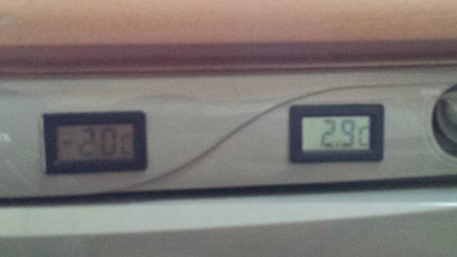

L'unico modo per vedere se un frigo funziona è questo:

In risposta al messaggio di moida (Pietro118) del 10/06/2015 alle 14:21:16
L'unico modo per vedere se un frigo funziona è questo: Pietro Che Dio ti raddoppi ciò che tu mi auguri..
ciao Pietro,
come hai fatto per far entrare nel frigo i cavi delle due sonde?
grazie, ciao
______________
Ciao! Gianluca

Inserito il 10/06/2015 alle: 17:32:40
In risposta al messaggio di B747 del 10/06/2015 alle 14:36:59
ciao Pietro, come hai fatto per far entrare nel frigo i cavi delle due sonde? grazie, ciao Ciao! Gianluca
Ho fatto un foro dietro ai termometri che vedi, giusto per far passare le sonde (una per volta) poi ho chiuso il buco (tappandolo da sotto con del nastro adesivo) con poliuretano espanso da sopra, quando si è indurito rimuovi il nastro isolante da sotto, altrimentri la schiuma fuoriesce da sotto.
