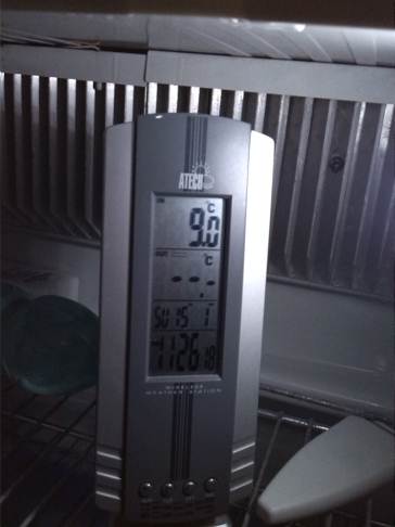

e da stamattina che e acceso a 220v con ventoline accese e la temperatura dentro e intorno a 8,5/9 gradi e anche vero che oggi era una giornata calda ma non troppo che dite e normale ?

rex 70 , tutto dipende con quale temperatura esterna e umidità relativa il frigo ha raggiunto quella temperatura e se il camper era livellato , considera che il delta T di un frigo ad assorbimento come il tuo e ben funzionante si aggira intorno a 21-22 °G , quindi ipotizzando una temperatura esterna di 30 °C nel reparto frigo si avrà una temperatura di circa 8 -9 °C , "un piccolo esempio con delta T di 21°C e temperatura esterna di 30 e 25 °C  , 30 - 21 = 9  ,  25 - 21 = 4 e via di seguito " , il delta T sarebbe il differenziale termico tra la temperatura esterna e quella interna al frigo , comunque la resa migliore si ottiene con la fonte gas
