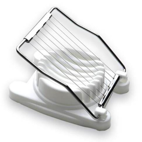

Penso che emme48 parlasse del singolo trefolo estratto da un cavo freno, abbastanza sottile (anche se non drittissimo); il singolo trefolo da un vecchio cavo cambio è ancora più sottile e se la gioca con una corda (in acciaio) da chitarra.
A Massa Carrara col filo d'acciaio (trascinato a grande velocità) ci tagliano i blocchi di marmo dalle Alpi Apuane...
In cucina ci sono gli affetta uova (sode) realizzati con pezzi di filo d'acciaio paralleli, precisi e velocissimi.
La differenza fra un cutter e il filo d'acciaio è questa:
La lama del cutter ha una sezione (sul bordo lama) inferiore a quella del trefolo d'acciaio, però il trefolo d'acciaio lo puoi muovere (con sicurezza) rispetto all'oggetto da tagliare a una velocità ben superiore rispetto al cutter. Per questo il filo d'acciaio è più veloce e più sicuro.
