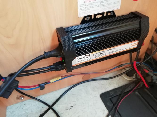

Ciao a tutti, finalmente ho potuto lavorare al mezzo e concludere il lavoro.
ho creato 2 circuiti separati da 220v, uno funzionante dalla colonnina 220v del campeggio e l'altro per mezzo dell'inverter
per realizzare il primo, mi sono semplicemente derivato dall'unica presa 220v presente nel camper ed ho alimentato una presa posizionata sotto la dinette (zona in cui passiamo buona parte del tempo).
il secondo circuito l'ho creato da zero partendo dalla batteria.

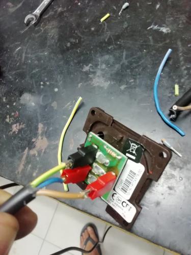

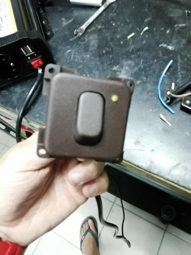

interruttore unipolare acquistato con led di acceso/spento
collegamento dell'interruttore
i coprifili rossi identificano i fili di accesione/spegnimento inverter, mentre il coprifilo nero identifica il filo negativo del led

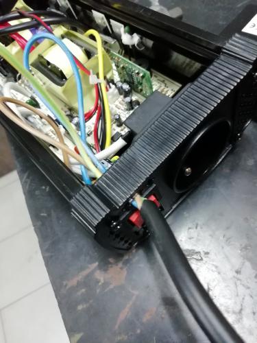

Non è molto chiaro dalla foto ma come mi è stato suggerito da voi, ho duplicato l'interruttore dell'inverter. nel mio caso ho avuto qualche difficoltà perchè l'interruttore è integrato in un circuito, quindi con tutti i rischi del caso...
NOTA: per comandare l'inverter in remoto, l'interruttore principale dell'inverter deve rimanere su OFF.

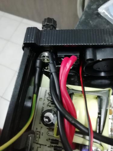

il negativo del led l'ho collegato al negativo in ingresso dalla batteria (filo giallo/verde)
ho posizionato l'inverter all'interno della cassapanca dove alloggia anche la BS cosi da averla vicina e utilizzare i cavi in dotazione.

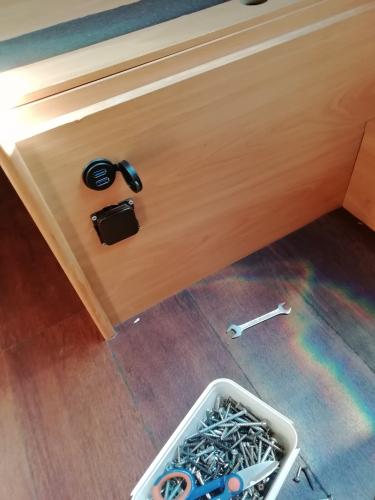

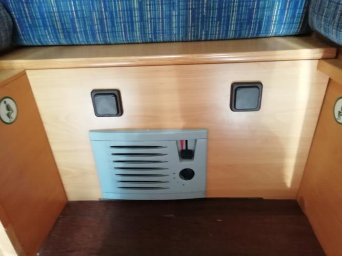

Cassapanca vista dall'esterno, ho installato una prolunga per le USB dell'inverter (non volevo perderle) e una presa 220v collegata appunto all'inverter.
Nela dinette principale, ho installato 2 prese 220v, una alimentata dall'inverter ed una alimentata dalla 220v della colonnina del campeggio.

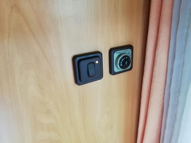

l'interruttore l'ho installato sulla parete dell'armadio in quanto avevo già i passaggi ed inoltre si trova proprio sopra la cassapanca dell'inverter.
ovviamente ho utilizzato tutto il materiale della serie in dotazione al mio challenger in modo da renderlo più integrato e pulito alla vista, vero è che ho dovuto fare qualche buco per le prese....oltre a questo ho sostituito le lampade in tutti i letti acquistando delle lampade complete di prese USB per i cellulari.....posso dire finalmente di aver completato:

Ciao a tutti, finalmente ho potuto lavorare al mezzo e concludere il lavoro. ho creato 2 circuiti separati da 220v, uno funzionante dalla colonnina 220v del campeggio e l'altro per mezzo dell'inverter per realizzare il primo,
mi sono semplicemente derivato dall'unica presa 220v presente nel camper ed ho alimentato una presa posizionata sotto la dinette (zona in cui passiamo buona parte del tempo). il secondo circuito l'ho creato da zero partendo dalla batteria. interruttore unipolare acquistato con led di acceso/spento collegamento dell'interruttore i coprifili rossi identificano i fili di accesione/spegnimento inverter, mentre il coprifilo nero identifica il filo negativo del led Non è molto chiaro dalla foto ma come mi è stato suggerito da voi, ho duplicato l'interruttore dell'inverter. nel mio caso ho avuto qualche difficoltà perchè l'interruttore è integrato in un circuito, quindi con tutti i rischi del caso... NOTA: per comandare l'inverter in remoto, l'interruttore principale dell'inverter deve rimanere su OFF. il negativo del led l'ho collegato al negativo in ingresso dalla batteria (filo giallo/verde) ho posizionato l'inverter all'interno della cassapanca dove alloggia anche la BS cosi da averla vicina e utilizzare i cavi in dotazione. Cassapanca vista dall'esterno, ho installato una prolunga per le USB dell'inverter (non volevo perderle) e una presa 220v collegata appunto all'inverter. Nela dinette principale, ho installato 2 prese 220v, una alimentata dall'inverter ed una alimentata dalla 220v della colonnina del campeggio. l'interruttore l'ho installato sulla parete dell'armadio in quanto avevo già i passaggi ed inoltre si trova proprio sopra la cassapanca dell'inverter. ovviamente ho utilizzato tutto il materiale della serie in dotazione al mio challenger in modo da renderlo più integrato e pulito alla vista, vero è che ho dovuto fare qualche buco per le prese....oltre a questo ho sostituito le lampade in tutti i letti acquistando delle lampade complete di prese USB per i cellulari.....posso dire finalmente di aver completato: 1: la conversione a led del mio camper 2: una distribuzione dell'energia più confortevole evitando ammassi di cavi e prolunghe elettriche piazzate qua e la. a chi mi ha chiesto, l'inverter non ho potuto cambiarlo quindi è rimasto il tipo ad onda quadra modificata, in effetti parlando con alcuni esperti sembrano essere obsoleti....vedremo se mi darà noia valuterò la sostituzione, certo è che teoricamente con il nuovo impianto dovrei utilizzarlo meno.  concludo ringraziandovi per i consigli.....e se nel lavoro fatto vedete qualche errore, ditemelo tranquillamente....c'è sempre da imparare....
tutto sommato direi un buon lavoro; non mi piace il fatto siano stati usati cavi con colorazioni 220V per l'accensione dell'inverter e quei due maledetti pomellini che fissano i cavi di alimentazione l'inverter. Controllali spesso, perchè tendono ad allentarsi.
crik
crik
12/09/2012 102
Inserito il 30/07/2020 alle: 08:26:34
In risposta al messaggio di Laikone del 29/07/2020 alle 23:28:45
ciao, relativamente ai pomellini, cosa mi suggerisci?, sostituire con dado e controdado?, perchè ora che me lo fai notare quando ero intervenuto sul vecchio inverter i pomellini mi sembravano un pò allentati...
Il mondo è un libro, e chi non viaggia legge solo una pagina. (S. Agostino)
Buon Viaggio Davide
31/03/2004 21022
Inserito il 30/07/2020 alle: 09:23:23
In risposta al messaggio di crik del 30/07/2020 alle 08:26:34
opterei per dado e rondella spaccata.
Potrebbe andare bene anche un dado autobloccante, ma i puristi direbbero che col calore la plastica si scioglie... cosa in parte vera e in parte no, perchè arrivare a far fondere quella plastica significherebbe raggiungere una temperatura tale da avere problemi ben più grossi della connessione lenta... trova comunque il modo di isolare/coprire quei collegamenti attraverso l'ausilio di un cappuccio in gomma
