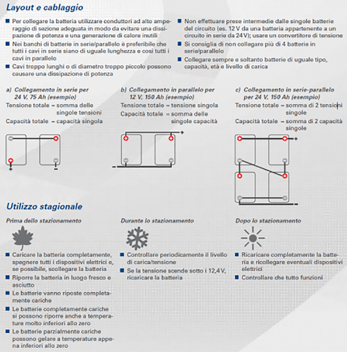

Ho due BS montate in parallelo secco , ho letto da qualche parte che per via della resistenza interna non verranno mai caricate al 100 %
e' corretto ? come ovviare ? cosa montare ?

In risposta al messaggio di Roberto66 del 14/02/2019 alle 15:31:27
Ho due BS montate in parallelo secco , ho letto da qualche parte che per via della resistenza interna non verranno mai caricate al 100 % e' corretto ? come ovviare ? cosa montare ?
Queste sono le raccomandazioni dei costruttori di batterie... poi vedi tu.
