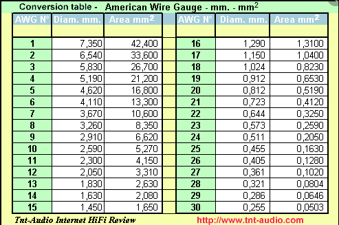

Non sono ferratissimo in materia... e sto acquistando dei cavi specifici per il montaggio di due pannelli solari con tecnologia Perc. da 110 W cadauno. Malgrado la matematica non sia un'opinione, mi viene qualche perplessità vedendo le sezioni dei cavi dalla seguente tabella.
Mi confermate che dei cavi da 4 mm quadri (4,150 mm quadri per l'esattezza) debbano avere una sezione (un diametro) di soli 2,300 mm?
 E conseguentemente... dei cavi da 6,620 mm quadri (come da tabella) una sezione di soli 2,910 mm di diametro?   E' corretto?
A occhio, da profano, mi sembrerebbero un tantino "piccolini" (?)
Per quel che invece riguarda l'amperaggio in base alla distanza in metri tra pannello e regolatore, potrei fare riferimento alla tabella in basso, ma in questo caso, i valori in Amper in base alle distanze, e per quanto letto qui sul forum,  più o meno mi sembrerebbero congrui. Confermate anche questi valori?
Ho letto qualcosa qui sul forum a riguardo ed anche il mio amico Armando (esperto), mi consigliò dei valori, che ora non ricordo più con precisione.
vedendo le sezioni dei cavi dalla seguente tabella. Mi confermate che dei cavi da 4 mm quadri (4,150 mm quadri per l'esattezza) debbano avere una sezione (un diametro) di soli 2,300 mm?  E conseguentemente... dei cavi da 6,620 mm quadri (come da tabella) una sezione di soli 2,910 mm di diametro?   E' corretto?   A occhio, da profano, mi sembrerebbero un tantino piccolini (?) Per quel che invece riguarda l'amperaggio in base alla distanza in metri tra pannello e regolatore, potrei fare riferimento alla tabella in basso, ma in questo caso, i valori in Amper in base alle distanze, e per quanto letto qui sul forum,  più o meno mi sembrerebbero congrui. Confermate anche questi valori? Ho letto qualcosa qui sul forum a riguardo ed anche il mio amico Armando (esperto), mi consigliò dei valori, che ora non ricordo più con precisione.
Se tu fai raggio al quadrato ( 1.45 X 1.45 X 3.14 ) il risultato è 6.60185 mm quadri.
la formula basica è sempre quella
S= (3,14 * D^2)/4
da cui
D = SQR (4 *S/3,14)    [SQR = radice quadrata]
metti la formula in tabella excel e li avrai tutti e li potrai confrontare con la tabella fornita.
il diametro  indicato vale per i conduttori a filo unico. Quando hai a che fare con trecciolina il diametro misurato a calibro non corrisponde .
i vecchi installatori usavano dire 12/10 per filo da 1mmq e 14/10 per filo da 1,5mmq .e così via.
questa era la cosa più facile. il difficile viene ora.
il dimensionamento di una linea elettrica di trasporto è invece una cosa seria, da non trattare con le tabelline e men che mai con i consigli del " cugino" che non ha studiato ma che ci sa fare.
 Per prima cosa devi sapere esattamente il valore massimo di corrente che devi trasportare, la distanza ( che moltiplicheremo per due ), la massima caduta di tensione che ti puoi permettere.
Ti colleghi con il sito del fabbricante del cavo che intendi usare, questo perchè ogni mescola isolante ha le sue caratteristiche che vanno rispettate.
se viene uno e ti dice fai tanti Ampere a mmq senza guardare a tutti gli altri parametri che regolano la faccenda, voltagli le spalle e lascialo nella sua ignoranza.
Il fabbricante sicuramente allega una tabelle delle portare max per ogni sezione di cavo con quell'isolante.
ATTENZIONE : nelle tabelle è sempre riportata la portata massima oltre la quale il calore JOULE squaglia la gomma. o comunque ne compromette le qualità meccaniche e dielettriche, praticamente un poco prima del disastro.
Questa è una trappola dove spessissimo cascano gli ignorantelli autodiplomati. sotutto io..
nell'uso pratico  si dovrebbero fare dei calcoli complicatissimi. per facilitarti ricorda che devi dimezzare le portate tabellari.
così facendo hai individuato la sezione S  che POTREBBE ANDARE BENE .  Potrebbe perchè ancora dobbiamo verificare la caduta di tensione.
DV = 0,018 * 2*L/S
se il DV è superiore ai limiti , non potendo variare il parametro della distanza, allora si deve aumentare la sezione di un punto e rifare la verifica.
operando in questo modo avrai valori con una loro validità tecnica granitica e ti potrai divertire a verificare quante balle spesso sono contemplate delle tabelle e dalle antiche dicerie..
