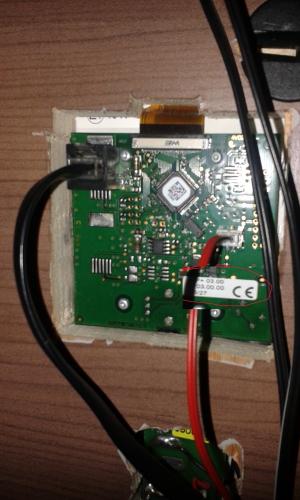

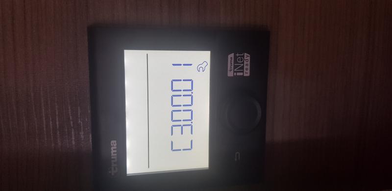

Domani vado in rimessaggio a cambiare la retrocamera delle grigie.... in autostrada un sassolino mi ha spaccato il vetro e adesso è inutilizzabile. angry
Se mi ricordo ti mando le foto dei codici del CP Plus: il primo è identico, il secondo mi sembra uguale ma dovrei verificare.

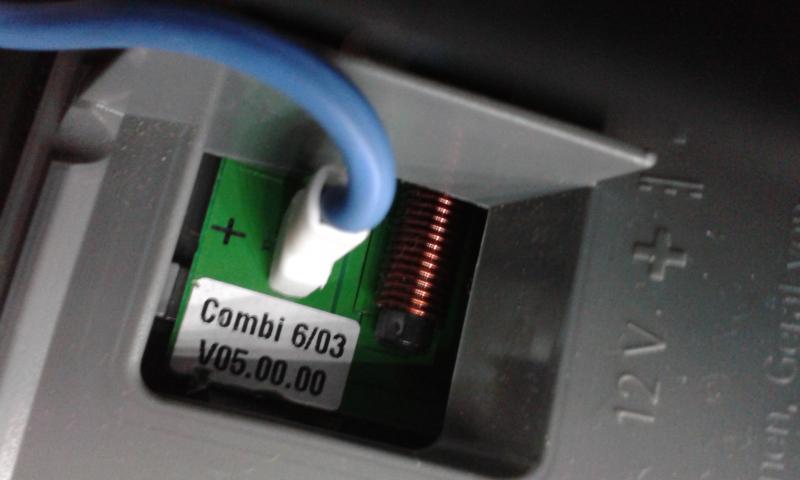

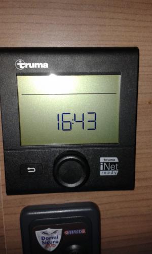

e in ultimo i dati della scheda elettronica montata sulla stufa 20200106_162941.jpg
inizio a temere che sia la scheda elettronica che non mi fa andare in modulazione alla massima potenza in boost la stufa ,ma se ci fosse una anomalia sulla scheda elettronica di norma dovrebbe poi segnalarlo sul display tramite un codice errore o l'icona del triangolino di allert sul display , ad ogni modo la prova del nove la dovrei fare rimontando la vecchia scheda con rotella e se con quella gira alla massima velocità il problema è sulla scheda ,contrariamente va ricercato sulla stufa in qualche termoresistenza , il suo sensore sul,la porta funziona correttamente perchè la stufa stacca esattamente al valore di temperatura impostato , sono quelle maledette anomalie difficili da individuare angry

Inserito il 11/01/2020 alle: 12:13:35
Come promesso:

grazie mille! è tutto identico  al mio sia il cp plus c 3 che la scheda montata sulla stufa  h5  sul tuo  immagino che se imposti la ventilazione su boost  regolando la temperatura 10 ° superiori sul display  a quella reale all'interno del camper la stufa ti parte a palla buttando aria al massimo sulle bocchette ed un rumore tipo jet  una volta andata in temperatura ...la mia non lo fa nemmeno dopo 20 minuti su boost ma va a velocità media sia su  boost come su hight e volendo se la metto su eco va molto piano come deve fare. non va solo alla massima potenza  il riscaldamento su  boost. ma in realtà non sento nemmeno il terzo scatto del relè  ceh manda sia il bruciatore che la ventola alla massima potenza ,ma sento solo la prima partenza che sarebbero i 2kw ,poi il secondo scatto 4 kw velocità media ,ma non sento il tezo scatto 6kw bruciatore e ventilazione massima potenza .
domani provo a fare delle verifiche cambiando il cavo tipo telefono che va dalla stufa al cp plus perchè gli ho lasciato il vecchio cavo del comando a rotella anche se mi pare sia più piccolo di quello in dotazione al cp plus i due cavi dovrebbero essere uguali dentro, poi smuovo un po le connessioni  sulla scheda elettronica ,provo a cambiare il sensore ntc k10 e alla fine faccio al prova del nove rimontandogli la sue vecchia scheda elettronica con comando a rotella e vediamo che succede ...finito tutte queste prove dovrei comprendere meglio da cosa sia dovuta questa anomalia che non mi  modula alla massima potenza .
