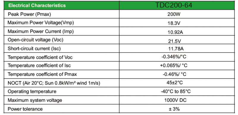

Quindi inizio col mio PANNELLO FV (editerò il post ogniqualvolta riceverò una spiegazione)
Peak Power (Pmax) in un pannello solare indica la  massima potenza elettrica che il pannello può generare in condizioni ideali. È un valore espresso in  Watt (W) e rappresenta il punto di massima efficienza del pannello.
Cosa significa "condizioni ideali"?
  • Irraggiamento solare: 1000 W/m²
  • Temperatura della cella: 25°C
  • Angolo di incidenza della luce: perpendicolare
  • Assenza di ombre o sporco
Esempio pratico
Se un pannello ha un  Pmax di 300 W, significa che:
  • In condizioni perfette, può produrre  fino a 300 Watt di potenza istantanea.
  • Se il sole splende per 5 ore al giorno, può generare circa  1.5 kWh al giorno (300 W × 5 h).
Maximum Power Voltage (Vmp) è la  tensione elettrica (in Volt) alla quale un pannello solare produce la  massima potenza (Pmax) in condizioni ideali.
In parole semplici:
  • È il  voltaggio ottimale al quale il pannello lavora per generare la sua potenza massima.
  • Si misura quando il pannello è esposto a luce solare intensa e stabile.
Formula collegata:
La potenza massima si calcola con:
Codice
Pmax = Vmp × Imp
Dove:
  • Vmp = Maximum Power Voltage
  • Imp = Maximum Power Current (la corrente alla massima potenza)
Esempio:
Se un pannello ha:
  • Vmp = 35 V
  • Imp = 8.5 A
Allora:
  • Pmax = 35 × 8.5 = 297.5 W
Vmp – Maximum Power Voltage
  • È la  tensione (in Volt) alla quale il pannello produce la  massima potenza (Pmax).
  • Si misura  durante il funzionamento del pannello, quando è collegato a un carico.
  • Serve per  ottimizzare l’efficienza del sistema.
Voc – Open Circuit Voltage
  • È la  tensione massima che il pannello può generare  senza carico, cioè quando non è collegato a nulla.
  • Si misura a circuito aperto, quindi  non c’è corrente che scorre.
  • È sempre  più alta di Vmp, ma  non utilizzabile per produrre energia.
Esempio pratico:
Un pannello potrebbe avere:
  • Voc = 45 V
  • Vmp = 37 V
Quindi, anche se il pannello può arrivare a 45 V, lavora in modo ottimale a 37 V per generare la sua
Imp – Maximum Power Current
  • È la  corrente elettrica (in Ampere) che il pannello produce  alla massima potenza (Pmax).
  • Si misura quando il pannello è  collegato a un carico e sta lavorando in condizioni ottimali.
  • Serve per calcolare la potenza: Pmax = Vmp × Imp
Isc – Short Circuit Current
  • È la  corrente massima che il pannello può generare  a circuito chiuso, cioè quando i terminali sono collegati direttamente tra loro (senza carico).
  • Si misura in condizioni di  massima illuminazione, ma  senza tensione.
  • È sempre  maggiore di Imp, ma  non utilizzabile per produrre energia.
Esempio pratico:
  • Isc = 9.5 A
  • Imp = 8.2 A
Quindi, anche se il pannello può generare fino a 9.5 A in condizioni estreme, lavora in modo efficiente a 8.2 A per produrre la sua potenza massima.

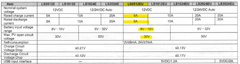

Passo poi al mio REGOLATORE DI CARICA dove ho evidenziato i valori che ritengo debbano essere descritti. Preciso che si tratta di un regolatore PWM
  • Nominal system voltage (Voltaggio nominale) È la tensione standard alla quale il sistema è progettato per operare. Nel tuo caso, 12V indica che tutti i componenti (batteria, regolatore, inverter) sono ottimizzati per funzionare a 12 volt.
  • Rated charge current (Corrente nominale di carica) È la massima corrente che il sistema può fornire alla batteria durante la fase di carica senza danneggiarla. Ad esempio, se è 20A, significa che il regolatore può caricare la batteria con una corrente fino a 20 ampere.
  • Rated discharge current (Corrente nominale di scarica) È la massima corrente che può essere prelevata dalla batteria in modo continuo senza compromettere la sua durata o sicurezza. Se è 30A, la batteria può fornire fino a 30 ampere in modo stabile.
  • Battery input voltage range (Intervallo di tensione in ingresso della batteria) Indica il range di tensione che il regolatore o il sistema accetta dalla batteria. Ad esempio, un intervallo di 10–15V significa che il sistema funziona correttamente se la batteria ha una tensione compresa tra 10 e 15 volt.
  • Max PV open circuit voltage (Tensione massima a circuito aperto dei pannelli fotovoltaici) È la massima tensione che i pannelli solari possono generare a circuito aperto (senza carico). Il regolatore deve essere in grado di gestire questa tensione senza subire danni. Ad esempio, se il valore è 50V, collegare pannelli che superano questa tensione potrebbe danneggiare il sistema.
Modificato da mimmo69 il 30/09/2025 alle 18:25:19

Se capisco bene, convenzionalmente le condizioni "ottimali" danno quei valori e convenzionalmente si prendono 5h/die
Da qui ne deriva che se in ordine agli Ampere il mio pannello è in grado di produrne 10.92 x 5h, potrebbe produrne 54,6/die
1. Corretto?
Quello che non sono in grado di capire da solo è: accoppiato a quel regolatore, nella batteria ci arriverebbe tutto? E perchè?
09/06/2015 5877
Inserito il 29/09/2025 alle: 20:34:02
In risposta al messaggio di mimmo69 del 29/09/2025 alle 18:07:03
Se capisco bene, convenzionalmente le condizioni ottimali danno quei valori e convenzionalmente si prendono 5h/die Da qui ne deriva che se in ordine agli Ampere il mio pannello è in grado di produrne 10.92 x 5h, potrebbe
produrne 54,6/die 1. Corretto? Quello che non sono in grado di capire da solo è: accoppiato a quel regolatore, nella batteria ci arriverebbe tutto? E perchè?
A parte le nomenclature amperaggio, voltaggio, wattaggio che non sono corrette, il resto mi sembra tutto esatto
intendi dire, se il pannello ha 300W ed è in grado di erogarli perché correttamente  irraggiato ecc.. ecc..? cosa avrò in uscita del regolatore
se il regolatore è di tipo PWM puro, oltre alle perdite di inefficienza, ci saranno le perdite dovute alla differenza di tensione di ingresso rispetto a quella voluta in uscita, il convertitore PWM non è in grado di convertire la tensione in corrente e se il pannello (ad esempio) i 300W li eroga a 40V, la differenza tra 40V e i 14 V in uscita viene tagliata e vien tagliata di tanto (circa due terzi) con un regolatore PWM la tensione di ingresso dovrà essere più vicina possibile a quella che si vuole in uscita, questo proprio per limitare le perdite dovute alla commutazione PWM, questo è il motivo per il quale prima dell'avvento dei regolatori MPPT si usavano pannelli con tensioni molto basse per essere più vicini possibile alla tensione di uscita per evitare che le perdite diventassero eccessive
Il regolatore MPPT è in grado di trasferire tutta la potenza (meno le inefficienze del regolatore stesso) con qualsiasi tensione in ingresso, se il pannello ha 300W a 40V significa che erogherà 7,5A circa, se invece li erogasse a 20V avremmo 15A in uscita, questa differenza per un regolatore PWM è importante perché nel primo caso perderebbe la metà della potenza, mentre a 20V le perdite sarebbero molte meno (per una tensione batteria di 14V)
Il regolatore MPPT è in grado di convertire la tensione in corrente e se in ingresso ci sono 300W a 40V (7,5 A) in uscita ci saranno sempre 300W ma ottenuti con una corrente più alta e una tensione più bassa, ad esempio nel caso di 14V avremo una corrente di circa 21,4A, a questa vanno sempre sottratte le perdite di inefficienza
Ti riferivi a questo?

Anche io per quanto riguarda la descrizione delle voci non trovo errori.
Aggiungo qualcosa:
- le condizioni ideali raramente si riscontrano nella realtà (tralasciando eventi isolati e molto brevi come il fenomeno dell'edge cloud) ed infatti nelle schede tecniche (compresa quella che hai messo) indicano anche la NOCT (Nominal Operating Cell Temperature) che sono diverse e più vicine alle condizioni medie di lavoro del pannello e valori "standard" delle condizioni ambientali...  Spesso l'aria è presa a 20°C, circa 1-1,5 m/s di vento, 800 W/mq e non 1000 W/mq, cella a 43-45°C, AM1,5 (Air Mass; per dire il valore 0 corrisponde all'essere posizionati ai confini esterni dell'atmosfera)
- sono importanti anche i coefficienti di temperatura riportati nella scheda tecnica (compresa quella che hai messo) poichè al variare della temperatura cambiano i parametri di tensione/corrente e potenza erogata:
Quello Pmax in sostanza dice che per ogni grado in più sopra ai 25°C della cella la potenza erogata diminuisce di un 0,46%, quindi ipotizzando un 300 W in condizioni ideali eroga 300 W ma a 26°C erogherà 298,62 W; a 27°C erogherà 297,24 W etc... Viceversa se la temperatura è inferiore a 25°C la potenza erogata sarà superiore esempio a 24°C sarà 301,48 W.
Quello Voc in pratica dice che la tensione di circuito aperto per ogni grado in più sopra ai 25°C della cella la tensione diminuisce di un 0,346%, quindi a 26°C sarà 21,42 V e così via; viceversa se la temperatura è inferiore a 25°C la Voc aumenta.
Quello Isc dice che la corrente di cortocircuito per ogni grado della cella sopra ai 25°C aumenta di un 0,065%, quindi a 26°C sarà di quasi 11,79 A e così via; mentre se la temperatura è inferiore a 25°C la Isc diminuisce.

Quello che non mi spiego è: se il pannello eroga 10.92A (Imp) come mai il regolatore ha un Rated Charge Current di soli 5?
Che succede deiu 5.92 eccedenti?
Posso aver sbagliato ad identificare il modello col successivo LS1012EU (non ho letto la targhetta che è difficilmente raggiungibile, sono andato per "immagini")?
09/06/2015 5877
Inserito il 30/09/2025 alle: 19:16:02
In risposta al messaggio di mimmo69 del 30/09/2025 alle 18:31:33
Quello che non mi spiego è: se il pannello eroga 10.92A (Imp) come mai il regolatore ha un Rated Charge Current di soli 5? Che succede deiu 5.92 eccedenti? Posso aver sbagliato ad identificare il modello col successivo LS1012EU (non ho letto la targhetta che è difficilmente raggiungibile, sono andato per immagini)?
il pannello eroga quella corrente se la resistenza del circuito lo permette ma se la resistenza è più alta non circolerà quella corrente, se il regolatore ha massimo 5A di uscita, non potrà erogare più di quelli, la corrente non va da nessuna parte, non c'è!
inoltre, la corrente in uscita c'è solo se c'è un carico che la richiede, la batteria in ricarica, un'utenza o entrambe, se in uscita non c'è collegato nulla, non circolerà nessuna corrente, ne in uscita ne dal pannello verso il regolatore
Se il PWM del regolatore non avesse una limitazione di corrente nel controllo e in uscita ci fosse un carico da 10A con il regolatore da 5A, questo potrebbe rompersi ma tutti i circuiti di regolazione della tensione hanno un feedback che limita o blocca la circolazione della corrente semplicemente leggendo la temperatura raggiunta dai transistor di potenza (MOSFET o BJT) è la temperatura che fonde la giunzione se supera i livello di di lavoro di sicurezza, infatti il raggiungimento della soglia massima può essere frenato da una ventilazione per convenzione, forzata o refrigerata che abbassa la temperatura, in questo modo l'erogazione potrebbe superare quella delle specifiche che vengono date a determinate temperature
e comunque ci sono dei limiti anche a collegare un regolatore da 5A ad una sorgente da 50A se in uscita la corrente richiesta è alta, questo perché il PWM dovrà avere un duty cycle molto stretto per non farla circolare verso il carico, il PWM non è una resistenza lineare o analogica  vera e propria ma un interruttore ad alta frequenza che accende e spegne velocemente, con il risultato che il valore medio in uscita sarà proporzionato al duty cycle del PWM

Ok, ma il mio dubbio è: visto che è un impianto di serie, sarebbe accettabile montare un PWM da 5A con un pannello che "potrebbe" fornirne 10?
Oppure sono io ad aver individuato male il modello e invece che essere quello da 5A è da 10 (modello superiore esteticamente simile - verificherò).
perchè se così fosse (1 ipotesi) allora avrebbe davvero senso cambiare il regolatore per sfruttare il pannello al massimo, dove massimo qui non è una tensione che il PWM mi farebbe perdere (e sarebbe poca), ma tutt'altra storia.
Corretto?
31/03/2004 21022
Inserito il 01/10/2025 alle: 08:42:45
In risposta al messaggio di mimmo69 del 30/09/2025 alle 19:29:36
Ok, ma il mio dubbio è: visto che è un impianto di serie, sarebbe accettabile montare un PWM da 5A con un pannello che potrebbe fornirne 10? Oppure sono io ad aver individuato male il modello e invece che essere quello
da 5A è da 10 (modello superiore esteticamente simile - verificherò). perchè se così fosse (1 ipotesi) allora avrebbe davvero senso cambiare il regolatore per sfruttare il pannello al massimo, dove massimo qui non è una tensione che il PWM mi farebbe perdere (e sarebbe poca), ma tutt'altra storia. Corretto?
nell'impianto per avere il massimo rendimento, che NON è, ciò che l'accumulatore assorbirà, non devi mai creare colli di bottiglia, ed è sempre comsigliabile montare un regolatore maggiorato rispetto a quanto il pannello è in grado di erogare; questo permetterà di non sprecare ancor di più corrente, il regolatore tenderà a scaldarsi meno e a non stressare troppo l'elettronica al fine di farla durare nel tempo.

Cerco di comprendere anche se in materia mi reputo ignorante al massimo.
avendo il seguente impianto:
due pannelli che sono collegati assieme nel senso che arrivano i 4 fili dal tetto e accoppiati 2 x 2 finiscono nel regolatore solare
il primo pannello è un Moscatelli da 120 w con queste caratteristiche
il secondo pannello è un moove sp 120
Il regolatore solare è il Moove RE104 regolato su 70% alle batterie servizi e 30% sulla batteria motore
il tutto poi va a I Manager 12V-150A della NDS che gestisce l'uso delle batterie, in modo automatico oppure in manuale.
Le batterie sono 2 AGM Exide 95ah
Volessi sostituire il pannello grande Moove con un altro diciamo da 250/300w mettendolo in parallelo con S120 esistente e sostituendo il regolatore con un MPPT da 30 ah farei un miglioramento sensibile per l'inverno? e nel caso positivo che caratteristiche dovrei guardate per il pannello?
Avrei visto questo della Moscatelli che ci sta come dimensioni
SPECIFICHE TECNICHE
Peso: 14,5 kg
Dimensioni: 1618x770x55 mm
Potenza di picco: 240 W
Corrente a corto circuito: 12,6 A
Tensione a circuito aperto: 24,3 V
Corrente a massima tensione: 11,9 A
Tensione a massima potenza: 20,2 V
Numero di diodi: 2
Sezione e lunghezza del cavo: 2,5 mm², 6 m
Massima tensione del sistema: 1000 V/DC
Tipo di celle: monocristalline 91x182 mm 9BB PERC
Numero di celle: 72 (4x18)
Efficienza delle celle: 22,5%
No, non e' accettabile, dal momento che un PWM dissipa in calore la corrente in eccesso, magari non va fuoco ma può guastarsi facilmente, il tuo attuale credo sia almeno da 10A.
E rammenta che poco importa quale sia il tipo di batteria litio o una buona piombo (e per buona intendo una capace di accettare una carica intorno a 0,3C) se ci sono utenze accese che assorbono una corrente maggiore di quella gestita dal regolatore, questi scalderà molto lo stesso.
Sono poche le volte in cui il pannello può arrivare a dare anche una piccola percentuale di potenza in più rispetto a quella dichiarata di targa, questo accade una o due volte all'anno ma, e' una combinazione che quando si verifica può portare ad un guasto del regolatore, come spesso e accaduto.
Ciro.
Modificato da Szopen il 01/10/2025 alle 10:14:28
mimmo69
mimmo69
21/09/2009 5378
Inserito il 01/10/2025 alle: 11:08:36
In risposta al messaggio di Szopen del 01/10/2025 alle 10:08:54
No, non e' accettabile, dal momento che un PWM dissipa in calore la corrente in eccesso, magari non va fuoco ma può guastarsi facilmente, il tuo attuale credo sia almeno da 10A. E rammenta che poco importa quale sia il
tipo di batteria litio o una buona piombo (e per buona intendo una capace di accettare una carica intorno a 0,3C) se ci sono utenze accese che assorbono una corrente maggiore di quella gestita dal regolatore, questi scalderà molto lo stesso. Sono poche le volte in cui il pannello può arrivare a dare anche una piccola percentuale di potenza in più rispetto a quella dichiarata di targa, questo accade una o due volte all'anno ma, e' una combinazione che quando si verifica può portare ad un guasto del regolatore, come spesso e accaduto. Ciro.
Perfetto, chiarissimo, devo andare a leggere la targhetta che sta dietro al PWM. Sono abbastanza convinto ci sia stato un mio errore di identificazione del prodotto.Casomai aggiorno. Grazie.

Cerco di comprendere anche se in materia mi reputo ignorante al massimo. avendo il seguente impianto: due pannelli che sono collegati assieme nel senso che arrivano i 4 fili dal tetto e accoppiati 2 x 2 finiscono nel regolatore
solare il primo pannello è un Moscatelli da 120 w con queste caratteristiche il secondo pannello è un moove sp 120 Il regolatore solare è il Moove RE104 regolato su 70% alle batterie servizi e 30% sulla batteria motore il tutto poi va a I Manager 12V-150A della NDS che gestisce l'uso delle batterie, in modo automatico oppure in manuale. Le batterie sono 2 AGM Exide 95ah Volessi sostituire il pannello grande Moove con un altro diciamo da 250/300w mettendolo in parallelo con S120 esistente e sostituendo il regolatore con un MPPT da 30 ah farei un miglioramento sensibile per l'inverno? e nel caso positivo che caratteristiche dovrei guardate per il pannello?   Avrei visto questo della Moscatelli che ci sta come dimensioni SPECIFICHE TECNICHE Peso: 14,5 kg Dimensioni: 1618x770x55 mm Potenza di picco: 240 W Corrente a corto circuito: 12,6 A Tensione a circuito aperto: 24,3 V Corrente a massima tensione: 11,9 A Tensione a massima potenza: 20,2 V Numero di diodi: 2 Sezione e lunghezza del cavo: 2,5 mm², 6 m Massima tensione del sistema: 1000 V/DC Tipo di celle: monocristalline 91x182 mm 9BB PERC Numero di celle: 72 (4x18) Efficienza delle celle: 22,5%
per quanto mi riguarda il collegamento di due pannelli aventi diverse tensioni è sempre sconsigliato in quanto al lato pratico il risultato finale sarà quello di avere in entrata sul regolatore una tensione che sarà uguale a quella del pannello con la tensione più bassa; in pratica si costringe il pannello con tensione più alta ad avere una prestazione inferiore.
Questo per dire che, a mio parere puoi montare pannelli di qualsiasi marchio, aspetto di cui è meglio non discutere in questo 3d, ma se ne hai più di uno è meglio abbiano la stessa tensione.
Ovviamente il camper non esplode, ma siccome cerchiamo di ottenere il massimo anche queste differenze fanno appunto la differenza.
PS: io non lo monterei mai diverso.
06/09/2019 6995
Inserito il 01/10/2025 alle: 14:31:37
Rispettando i limiti della corrente di corto circuito ( ISC ) si possono collegare anche pannelli con tensioni diverse.
L'importante e che la tensione massima raggiunta sia ampiamente supportata dal regolatore.
Ciro.
