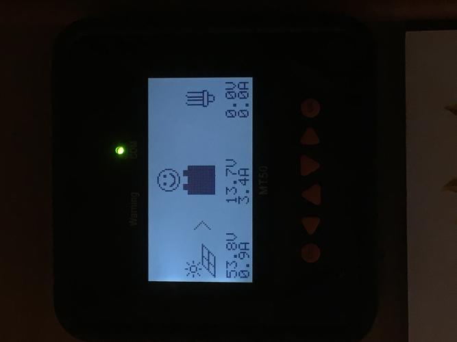

Si caro Mario hai buona memoria. Allora è successo questo. Ho monitorato la situazione per 2 giorni. In pratica ho bassato il termostato a 2 (prima stava sui 4) e si è spento il compressore. Dopo 5 minuti è ripartito. Da quel momento in poi il compressore resta acceso per circa 5 minuti e dopo per altri 10 rimane spento. Questa la situazione infrasettimanale a frigo aperto poco. Poi Sabato e Domenica che c’è la famiglia la situazione cambia o almeno presumo perché i ragazzi aprono il frigo in continuazione. Comunque In questa situazione dovrebbe essere normale vero ? Sarà che non c’e’ la fa il mio impianto a farlo stare a 4. Considerate che sono si può dire in libera da 2 mesi nella mia campagna in attesa di ristrutturare il rudere ed il frigo è acceso giorno e notte, ma energia a parte quella ne consumo poca tranne le solite cose la tv e le luci la sera. Ho tre pannelli in serie da 110w e non prendo ombra, il tracer , e due bs da auto da 100w ma di buona marca.
stamattina alle ore 8 mi ritrovo in questa situazione

Inserito il 30/04/2020 alle: 10:05:26
con il fotovaltaico e batterie pare che sei appstissimo , vedo un assorbimento di 3,4A e probabilmente il compressore stava funzionando , a questo punto direi di parare sul termostato e sua sonda , non è neanche un problema di scarso gas freon perchè se lo fosse non ripristinerebbe la temperatura in 5 minuti quindi i casi sono due , nel senso che potrebbe essere il termostato + sonda oppure il freddo se ne esce di suo da qualche parte , controlla che la porta chiuda correttamente su tutto il suo perimetro con il classico foglio di carta , senza aprire la porta se ogni 10 minuti il compressore parte è decisamente anomalo
se hai disponibile un termometro mettilo nel frigo impostando il termostato del frigo sul minimo valore inteso come minimo freddo e dopo qualche ora controlli , dopo aver controllato la temperatura sul minimo valore (meno freddo) imposta il termostato al max valore (massimo freddo) , se la temperature al minimo e al massimo non varia ma rimene sempre di circa 1-2 gradi allora il guaio è sul termostato e saresti fortunato perchè di solito si sballano nel senso opposto
ci sarebbe anche un terzo caso da non sottovalutare e potrebbe essere il condensatore sul retro del frigo intasato e non riesce asmaltire il calore mandando il compressore in protezione ogni 5 minuti di funzionamento e appena si raffredda il compressore riparte , quindi dovresti controllare anche il condensatore ma dovrai sfilare il figo

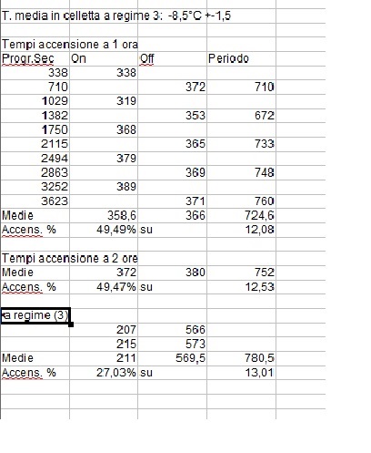

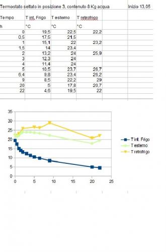

Inserito il 11/05/2020 alle: 19:13:34

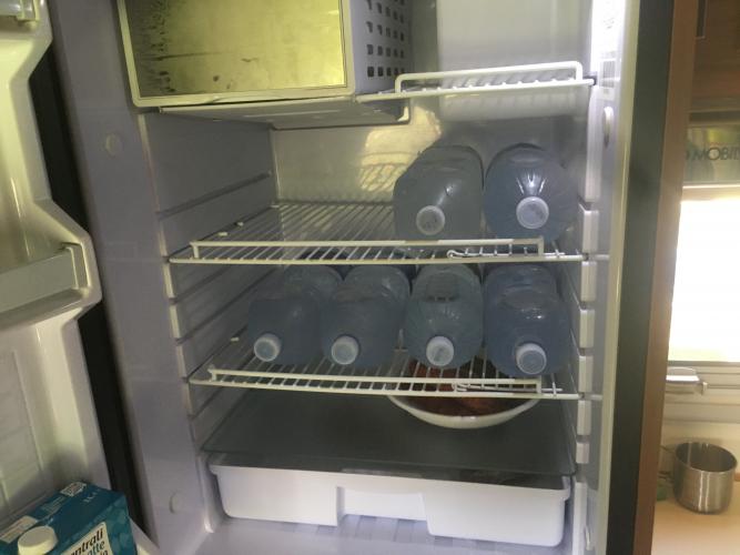

Ho fatto un po' di prove del frigo.
L'ho caricato con varie bottiglie d'acqua per 8 Kg circa.
Il camper era alimentato a 220V quindi circa 14V alla batteria (circa come quando i pannello solari producono).
Le temperature erano quelle dei giorni scorsi, si arrivava anche a 26 gradi di giorno e 20-21 di notte.
Ho misurato anche la temperatura del vano dietro il frigo, in cui lavora il condensatore.
Allego estratti di un foglio di calcolo dove ho sintetizzato le prove. si vedono le temperature nel frigo, ambientale e nel retrofrigo, le temperature in celletta e i tempi di accensione, per una prima sessione con il termostato alla posizione 3 partendo da temperatura ambiente, e una seconda sessione in cui da 3 è stato portato a 5.
Come funzionamento del termostato direi che ci siamo. Non ho provato le posizioni successive fino alla 7 perchè già queste temperature sono ampiamente sufficienti.
Ho tuttora dei dubbi che il frigo raggiunga le temperature che si vedono qui, in caso di temperatura ambientale più alta, dubbi che mi vengono dall'uso dell'anno scorso in Grecia, in cui il rendimento non era quello che mi aspettavo. Cioè temo che non arrivi a regime ma stia sempre a faticare "in salita".
Però con le temperature attuali la prova è questa. Come si potrà notare viene qualche dubbio nel caso di temperatura ambuentale, quindi del retrofrigo, relativamente elevata. In effetti quando ho portato il termostato a 5, dopo un iniziale corretto calo a 2.6, la temperatura in zona condensatore è salita a 28 e contemporaneamente l'interno ha preso un paio di gradi, per poi calare durante la notte al valore di 1.6 °C. Non mi ricordo di un comportamento simile con i precedenti, la temperatura calava e basta, anche se si era a 40°C ambiente quindi non certo meno al condensatore.
Tempi di accensione: ok a regime, più alti in transitorio (quando deve "pompare" di più) rispetto ad altri frigo a compressore che ho avuto, che non salivano oltre il 35 max. 40% del tempo, questo fa anche il 50%.
In questa prova non è quasi mai stato aperto il portello, quando si va in giro in ferie la cosa cambia.
Seguiranno altre prove appena il clima si fa più estivo

Inserito il 11/05/2020 alle: 19:45:21
In risposta al messaggio di Armando del 11/05/2020 alle 19:13:34
Ho fatto un po' di prove del frigo. L'ho caricato con varie bottiglie d'acqua per 8 Kg circa. Il camper era alimentato a 220V quindi circa 14V alla batteria (circa come quando i pannello solari producono). Le temperature
erano quelle dei giorni scorsi, si arrivava anche a 26 gradi di giorno e 20-21 di notte. Ho misurato anche la temperatura del vano dietro il frigo, in cui lavora il condensatore. Allego estratti di un foglio di calcolo dove ho sintetizzato le prove. si vedono le temperature nel frigo, ambientale e nel retrofrigo, le temperature in celletta e i tempi di accensione, per una prima sessione con il termostato alla posizione 3 partendo da temperatura ambiente, e una seconda sessione in cui da 3 è stato portato a 5. Come funzionamento del termostato direi che ci siamo. Non ho provato le posizioni successive fino alla 7 perchè già queste temperature sono ampiamente sufficienti. Ho tuttora dei dubbi che il frigo raggiunga le temperature che si vedono qui, in caso di temperatura ambientale più alta, dubbi che mi vengono dall'uso dell'anno scorso in Grecia, in cui il rendimento non era quello che mi aspettavo. Cioè temo che non arrivi a regime ma stia sempre a faticare in salita. Però con le temperature attuali la prova è questa. Come si potrà notare viene qualche dubbio nel caso di temperatura ambuentale, quindi del retrofrigo, relativamente elevata. In effetti quando ho portato il termostato a 5, dopo un iniziale corretto calo a 2.6, la temperatura in zona condensatore è salita a 28 e contemporaneamente l'interno ha preso un paio di gradi, per poi calare durante la notte al valore di 1.6 °C. Non mi ricordo di un comportamento simile con i precedenti, la temperatura calava e basta, anche se si era a 40°C ambiente quindi non certo meno al condensatore. Tempi di accensione: ok a regime, più alti in transitorio (quando deve pompare di più) rispetto ad altri frigo a compressore che ho avuto, che non salivano oltre il 35 max. 40% del tempo, questo fa anche il 50%. ​​​​​​ In questa prova non è quasi mai stato aperto il portello, quando si va in giro in ferie la cosa cambia. Seguiranno altre prove appena il clima si fa più estivo
Scusa la prima tabella dice che per raggiungere gli 8 gradi impieghi 9 ore?

Inserito il 11/05/2020 alle: 19:57:35
Si, anche con dentro 8 litri d'acqua inizialmente a 21 gradi, anche a me sembra un tempo lungo.
Purtroppo non ho la controprova con altri frigoriferi ma solo una sensazione per gli usi passati

Inserito il 11/05/2020 alle: 20:22:39
E si con temperature di 22 gradi queste sono più prestazioni da frigo trivalente che compressore.
Considerando che dici del condensatore sui 28 gradi (troppo pochi) temo che il frigo sia scarico di refrigerante.

Inserito il 12/05/2020 alle: 00:35:27
Non il condensatore vero e proprio, ma l'aria del vano retrofrigo dove sta il condensatore.
Qualcuno può forse fare una prova simile a quella che ho fatto, con un frigo a compressore che vada certamente bene, con caricati 8 litri d'acqua inizialmente a T ambiente?
Sarebbe interessante vedere se l'andamento nel tempo è simile oppure se raffredda più in fretta, anche per avere qualche elemento oggettivo da mostrare all'assistenza nel far eventualmente valere la garanzia
