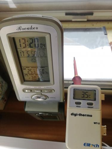

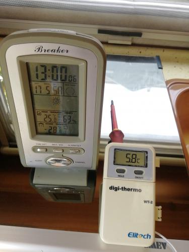

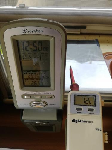

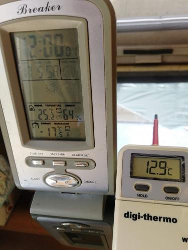

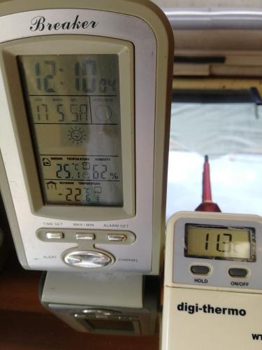

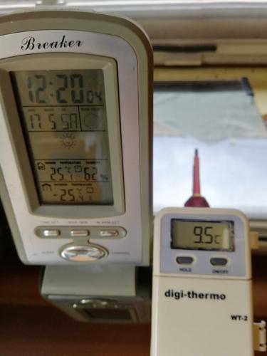

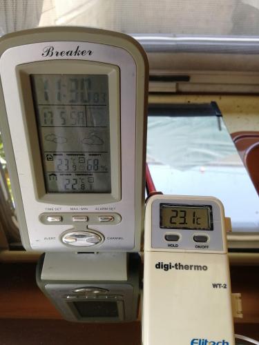

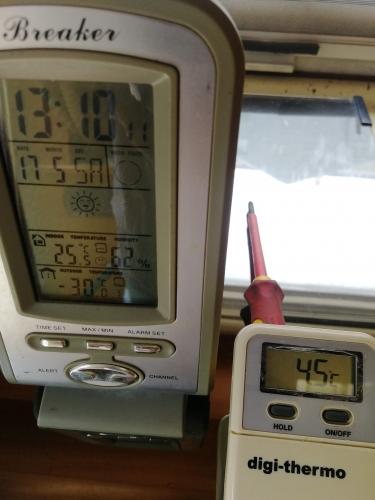

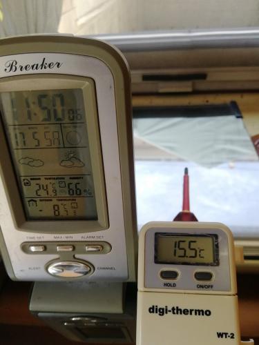

Oggi ho fatto la prova frigorifero che ti interessava.

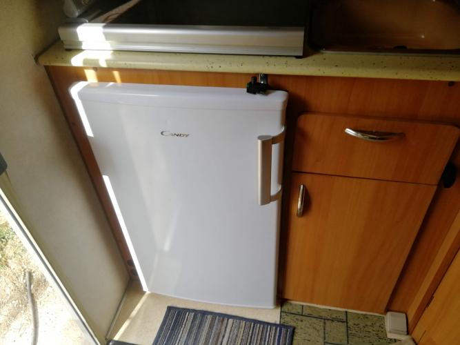

Questo il mio frigorifero
Ho messo stazione meteo per ora,temperatura ambiente e temperatura Ghiacciaia (la sonda è via radio) Termometro a filo nel ripiano basso del frigorifero (termometro rapido e preciso).
Termostato frigo 0-5 sul 4
Accensione (inverter partito)
Assorbimento 5.58A
Temperatura ambiente 23.9 frigo 23.1 ghiacciaia 22.8 (frigo acceso)
11.40 8.9 ghiacciaia 21.6 frigo
IMG_20200517_120100.jpgIMG_20200517_121100.jpgIMG_20200517_122100.jpgIMG_20200517_125105_1.jpgIMG_20200517_130102.jpgIMG_20200517_131107(2).jpgIMG_20200517_132100.jpg
Poi ho spento .
Riassunto
Spero di esserti stato di aiuto

Molto interessante, grazie. yes
Anche tenendo conto che il tuo è un frigo da casa alimentato a 220 tramite inverter.
In effetti il consumo di 5.58 A rispetto ai 3.4 A dei Danfoss non viene sprecato, la potenza frigorifera si vede dai risultati di rapidità nel raffreddare.
Mi pare un test significativo anche per chi volesse cambiare un trivalente con qualcosa di più efficiente e non esclude un'alternativa rispetto a un classico 12V.

Ho messo il termosto al massimo e quando alle 13.30 sono andato ha pranzo ancora stava andando.
Sono sceso poco fa e ho visto che il termostato aveva staccato e il frigo era a 0.5
Normalmente lo tengo ai 3 e stacca quando raggiunge i 6 7 gradi.
Si è vero che consuma di più ma sta meno tempo acceso rispetto ai 12 volt.
Questo è dato per un consumo di 360 watt giorno.
Dato identico se non migliore di molti 12 volt
Da notare che la ghiacciaia è 4 stelle.

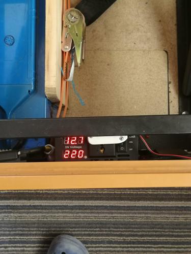

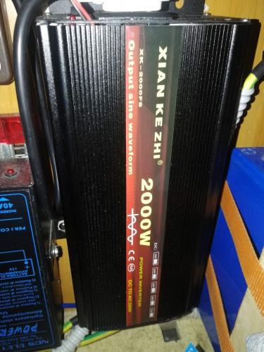

Che inverter usi per alimentare il frigo?

Domani gli faccio una foto ora non ricordo un cinese preso su amazon 2000w onda pura
Questo è l'inverter

Grazie invece per bloccare la porta cosa hai usato?

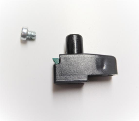

Ho recuperato la chiusura del vecchio frigo ad assorbimento,
Questa
