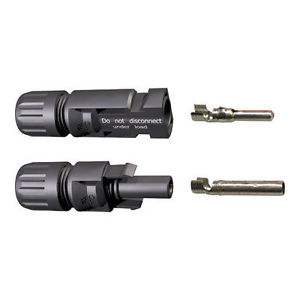

Visto che già hai un pannello (e relativo regolatore), fai così:
Compri un pannellino da 30W o 50W per stare largo, e 6 connettori MC4 (2 femmine e 4 maschi), e alcuni metri di cavo rosso/nero (abbastanza per scendere dal tetto)
Tagli i cavi che dal pannello vanno nel camper e li riconnetti con una coppia di connettori MC4 (M+F) per ogni cavo. Il connettore F dalla parte che va al regolatore.
Monti il pannello da 30/50W sulla tettoia, vieni giù dal tetto con due cavi rosso e nero intestati con i due rimanenti cavi M. FINITO L'IMPIANTO!
Quando vai in rimessaggio scolleghi le due connessioni MC4 che collegano il pannello originale del camper al regolatore, e ci attacchi i due cavetti che scendono dal tetto.
Inizialmente mi era venuto in mente di montare due connettori MC4 a Y (per attaccare il pannello tettoia in parallelo al pannello camper), però poi c'era il problema di comprare più materiale: 2 connettori MC4 a Y e ancora 6 connettori MC4 normali (4 per la connessione, più 2 per tappare il buco del secondo pannello quando sei in viaggio).
Mentre scrivevo, ho migliorato l'impianto:
Compra pannello supplementare, x metri di cavo rosso+nero, 3 connettori MC4 F e 3 connettori MC4 M.
La connessione la  fai così:
Cavo positivo regolatore --------------- M  F------cavo positivo pannello
Cavo negativo regolatore -------------- F  M ------cavo negativo pannello
In questo modo le connessioni sono foolproof, sai che il + di ogni pannello (col puntale MC4 Femmina) va collegato al + regolatore (col puntale MC4 Maschio) e non corri il rischio di invertire la polarità.
Naturalmente prima di commutare pannello, ti conviene sempre spegnere il regolatore e riaccenderlo dopo aver collegato il pannello tettoia.
Questi sono i connettori MC4 (stagni con O-ring, circa 30A):

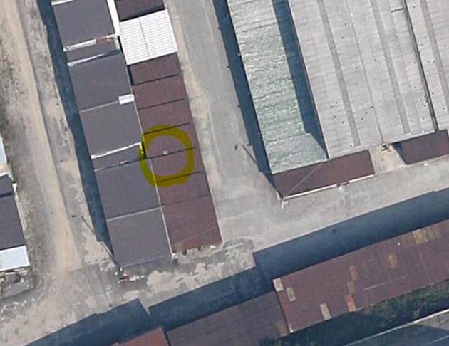

Io ho fatto così:
- Fissato sul tetto due pannellini C.I.S. da 10 Watt l'uno
- Cavo che scende a terra + 5 metri di lunghezza.
- Sul cavo in arrivo dai pannelli una spina maschio ( di quelle normali da appartamento ) con segnato in rosso il lato del positivo ( spennellata smalto delle unghie )
- Nel regolatore del pannello solare ( quello del camper ) aggiunto negli ingressi + e - cavo bipolare lungo 15 cm. e messo spina femmina ( di quelle normali da
Quando arrivo in rimessaggio, apro il cristallo guidatore, faccio entrare il cavo che proviene dai pannellini, lo svolgo fino al regolatore che ho nell'armadio quasi in coda al mezzo, inserisco la spina maschio nella spina femmina attaccata al regolatore facendo attenzione di far coincidere i due positivi segnati con la spennellata di rosso, poi chiudo il cristallo guidatore lasciando un piccolo spiraglio ( serve a non pizzicare il cavo, che comunque è molto robusto )
Quando parto stacco tutto, sono obbligato a farlo e non posso dimenticarmene.
Impianto moooolto grezzo ma che funziona perfettamente da 8 anni e mi MANTIENE in carica batterie servizi e batteria motore. In inverno mantiene ed in estate addirittura ricarica.
Costo ( all'epoca ) poco più di un centinaio di euro, pannellini cavo e spine maschio e femmina.
Foto satellitare di Google maps. Si vedono i miei pannellini cerchiati in giallo
