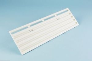

Come Ti ho già detto, personalmente, ho esperienze completamente diverse da quelle che riporti,
mi orienterei ancora,a capire se le griglie invernali che monti...siano quelle che impiego io o meno.
Potresti postarne un'immagine ?
Ancora nell'ultimo viaggio, una volta sola NON le ho montate, perchè NON pensavo di fare un paio d'ore di autostrada e la temperatura nel frigo ne ha risentito immediatamente !
Per il resto, giornate intere alla guida in autostrada sui 100-110 km/h e frigo con -12,5°C in cella e 5,7°C nel frigo, ovviamente...pieni entrambe i compartimenti ! smiley

Inserito il 02/08/2015 alle: 12:18:09
In risposta al messaggio di Speedy3 del 02/08/2015 alle 11:47:47
Come Ti ho già detto, personalmente, ho esperienze completamente diverse da quelle che riporti, mi orienterei ancora,a capire se le griglie invernali che monti...siano quelle che impiego io o meno. Potresti postarne un'immagine
? Ancora nell'ultimo viaggio, una volta sola NON le ho montate, perchè NON pensavo di fare un paio d'ore di autostrada e la temperatura nel frigo ne ha risentito immediatamente ! Per il resto, giornate intere alla guida in autostrada sui 100-110 km/h e frigo con -12,5°C in cella e 5,7°C nel frigo, ovviamente...pieni entrambe i compartimenti ! Ciao Gianfranco
Acquistate coperture invernali originali Thetford...

Inserito il 02/08/2015 alle: 13:23:16
In risposta al messaggio di barbagianni7169 del 02/08/2015 alle 12:18:09
Acquistate coperture invernali originali Thetford... [:D][^][:p][:)][:X]
Infatti...NON mi riferivo a Quelle !
Appena riesco, rilevo il codice Thetford, di quelle che uso io,
a proposito, il modello del mio frigo è il 145, con doppia porta Cella/Frigo, ha le griglie di aerazione grandi, ed una sorta di paratia invernale con apertura inferiore ed una superiore, di inserire al di sotto delle griglie asportabili, bisogna togliere le griglie di aerazione (mediante i due clips) installare le paratie, e rimontare le Stesse griglie esterne !
Così, Funziona da Paura !wink
Ho realizzato anche altre paratie in alluminio, con diverse forature, ma con le originali, i risultati sono Ottimali !
