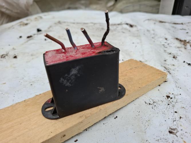

Buongiorno a tutti,
ho smontato il condizionatore a tetto Blizzard, della cellula che non funzionava ed ho trovato questo componente in foto bruciato. Non riesco a capire se è un relè o altro, non ci sono sigle o scritte di nessun tipo.. qualcuno sa aiutarmi a capire per poterlo sostituire anche con un componente analogo? grazie.

dubito ci sia qualcuno che possa dire esattamente cos'è, devi trovare uno che ha lo stesso condizionatore e che ha avuto lo stesso problema e che ha trovato il ricambio
praticamente impossibile
hai due opzioni, cercare il ricambio da chi tratta quel marchio
aprire e vedere cosa c'è dentro, ad occhio e croce, una scheda protetta da resina

Se cerchi con Google Lens ti dà diversi risultati. Quello più attinente è questo:
QUI
Non è uguale ma parla di "Condensatore per ventilatore a soffitto", potrebbe essere plausibile. Questo ha solo 2 cavi ma sempre in Google Lens si vedono modelli con 4 fili.
Di più non ti so dire.

Stavo pensando la stessa cosa... Anche a me sembra un condensatore per dare lo spunto alla rotante...

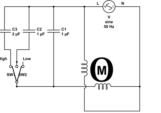

Sembra un condensatore di marcia per motore elettrico, il problema è capirne il valore.
Esistono a 2, 3 e 4 fili, dipende da quanti condensatori contiene e come sono collegati al motore.
Se non trovi qualcuno con lo stesso condizionatore che ti può aiutare, ti servirà fare qualche misura e qualche prova.... si può risolvere ...ma solo se hai qualche competenza in elettrotecnica,
Qui sotto alcuni esempi a 4 fili.
Esempio di possibile collegamento per motore a 3 velocita, in pratica con lo SW metti in parallelo 1, 2, oppure 3uF al motore.

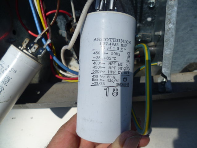

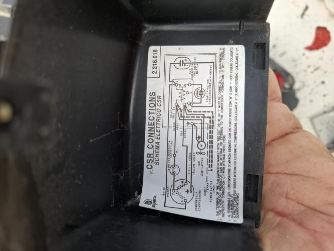

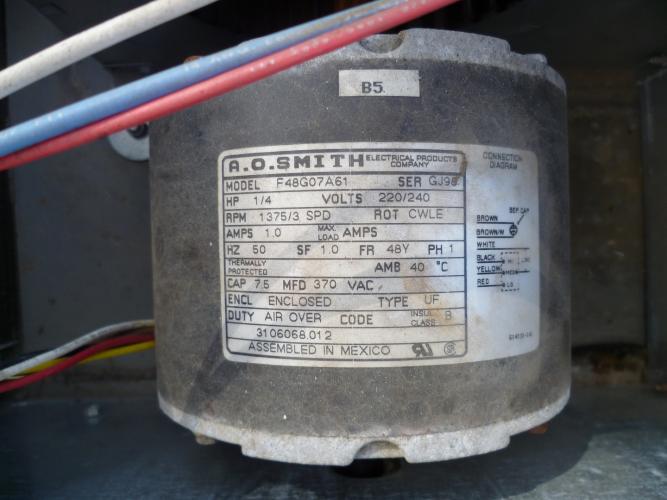

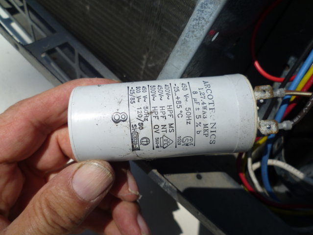

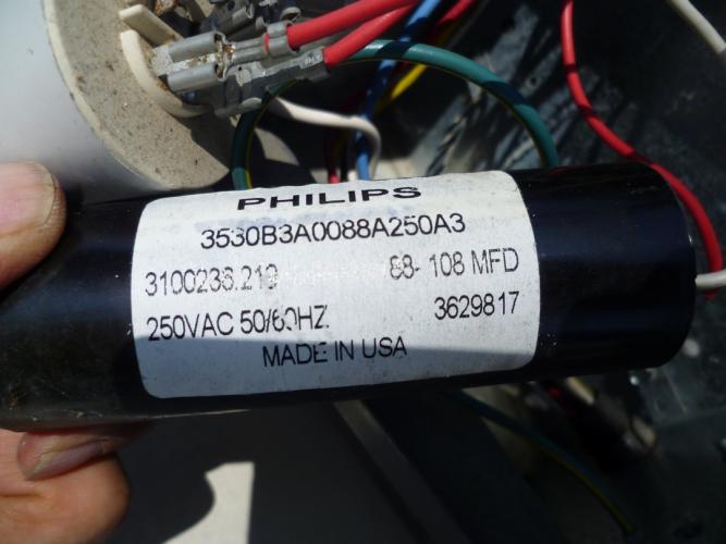

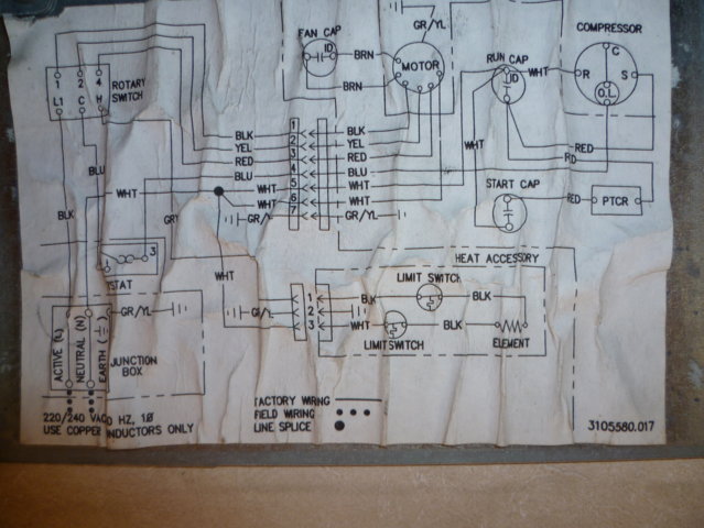

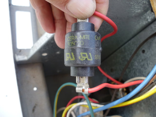

Ciao ho anch'io questo clima,ho avuto modo di metterci mano qualche tempo fa
cosi ho approfittato per fare un pò di foto.Sono andato a rivederle ma il mio non ha questo componente.
Se vuoi ti posso mettere le foto dell'impianto funzionale,dei 3 condensatori con i valori e del relè d'avviamento ma non c'è altro

se hai le foto disponibili sarei curioso, in effetti all'interno ci sono solo 2 condensatori classici ma i motori sono 3, le 2 ventole più il compressore. potrebbe essere un condensatore ma a 4 fili mai visto prima. grazie.

Potrebbe essere il condensatore del compressore che potrebbe avere avviamento e marcia.come da schema allegato.

Scusa per il ritardo ma il mare greco mi tiene occupatolaugh
Spero che riesca a ripararlo,Franco

Per toglierti il dubbio aprilo, tanto è bruciato... si vede subito se è un relè oppure un condensatore, poi una volta capito cos'è puoi ragionarci sopra.

Un cond per la partenza del motore. La capacità non è molto importante, usane uno fatto per un motore di simile potenza..o apri uno split e copia. È un classico,
