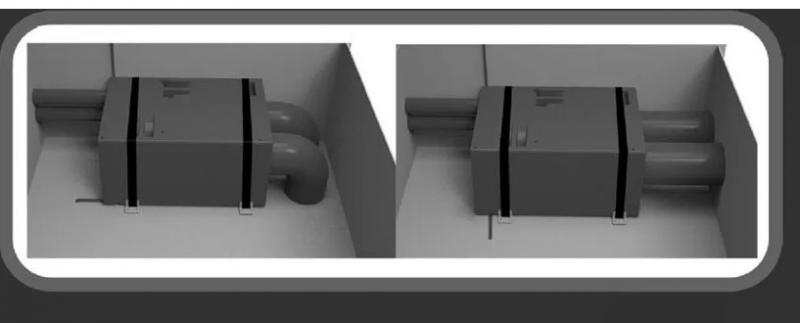

Volevo chiedere se qualcuno ha visto funzionare qualche clima da interno.
Ho visto modelli da pavimento che secondo me hanno alcuni vantaggi...tra questi la possibilità di fare manutenzione in modo più semplice, forse meno rumorosi dato che a pavimento dovrebbero trasmettere meno vibrazioni rispetto al tetto e la possibilità di essere tolti durante l'inverno.
Non li ho mai visti in funzione e sarei curioso di sapere come vanno.
Tiziano
31/03/2004 20946
Inserito il 23/07/2024 alle: 15:17:12
In risposta al messaggio di banoyo del 23/07/2024 alle 14:56:51
Volevo chiedere se qualcuno ha visto funzionare qualche clima da interno. Ho visto modelli da pavimento che secondo me hanno alcuni vantaggi...tra questi la possibilità di fare manutenzione in modo più semplice, forse meno
rumorosi dato che a pavimento dovrebbero trasmettere meno vibrazioni rispetto al tetto e la possibilità di essere tolti durante l'inverno. Non li ho mai visti in funzione e sarei curioso di sapere come vanno.
i climatizzatori da pavimento sarebbero la cosa migliore da montare per contenere il rumore, ma hanno una grande invasività in fatto di installazione after market oltre a qualche svantaggio.
- sono ingombranti e solitamente si perde una intera cassapanca per l'installazione
- necessitano di grossi fori per lo scambio di aria. Solitamente i modelli più conosciuti e affidabili hanno lo scarico e l'aspirazione obbligati a pavimento con almeno 3 tagli del pianale di cui uno abbastanza grande.
- la distrubizione dell'aria obbliga l'installatore a prevedere dei tubi aggiuntivi simili a quelli della Combi che distribuiscano l'aria dall'alto; è noto che l'aria fretta cada verso il basso e che se la distribuzione non avvenisse in questo modo, ad esempio utilizzando la canalizzazione presente della Combi, ci si ritroverebbe i piedi congelati e la testa che sudata...
- hanno un prezzo di installazione elevato, perchè come avrai capito non si tratta di smontare un obloò e portare un cavo 3x2,5mmq.
Per questi motivi quasi nessuno monta un clima a pavimento dopo avere acquistato il mezzo. Cosa molto diversa sarebbe l'averlo come optional direttamente dalla casa, dove tutto è previsto all'origine.
