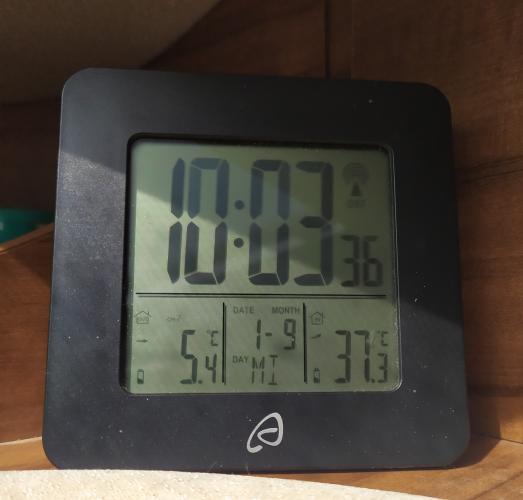

E con temperature così (a dx ambiente, a sx frigo) o anche superiore l'ambiente: In pratica: per 5+9 anni (due camper) ho avuto due pannelli da 55 W, regolatore PWM (quindi anche scialando rispetto a un MPPT) e in quel luogo o simili  sono sempre stato autonomo stando fermo 9-10 gg. La batteria era sempre una sola, o una AGM 90 Ah o alcuni anni una Fiamm Pb da 85 Ah, ma non importava perchè doveva solo sostenere la notte, poi di giorno ricaricava l'energia che aveva consumato le 24 h prima e così via. Insomma già il frigo a compressore non era un problema con la componentistica limitata di allora; ora che i pannelli costano molto meno, che i 150 W sono il minimo sindacale e si usa gli MPPT non vedrei proprio il problema. Peraltro stiamo parlando di luoghi dove sole ce n'è tanto e quasi perpendicolare, ma con una configurazione direi ormai media (280 W di FV, MPPT e BS 2x90 Ah) riscontro che sono autonomo anche in primavera/autunno e a latitudini tipo Nord Italia o più su. Però per il frigo si parla, ripeto, di 3.5 A per 1/3-1/4 del tempo totale cioè circa 8-6 ore effettive al giorno, di cui buona parte delle diurne alimentate direttamente dai pannelli senza prelevare dalla BS. Per il condizionatore siamo su tutto un altro ordine di grandezza  e ho dei forti dubbi che sia gestibile.
Come volevasi dimostrare

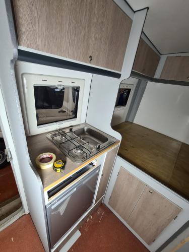

Ecco cosa ho io nella micro-cucina.
Dometic CRX80 a 12 Volt in classe climatica T.
