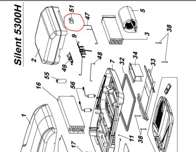

Salve abbiamo bisogno di aiuto.
Abbiamo appena comprato un mobilvetta 190Lx del 2003 su cui è montato un condizionatore Telair silent 5300H.
Non riusciamo a farlo partire anche alimentandolo direttamente.
Abbiamo controllato tutti i fusibili compreso quello del trasformatore dell'evaporatore. Sul corpo macchina, tolta la copertura, la scheda non presenta danni evidenti anche se all'interno del contenitore c'era della sporcizia: aghi di pino, cimici, ecc.
Quali controlli possiamo fare per cercare di farlo partire o individuare il danno?

Scusa mi sono espresso male, il trasformatore è il dispositivo posizionato prima del raddrizzatore di corrente che alimenta la scheda sullla quale c'è il fusibile (51 sul libretto).
Ma nel caso il condizionatore fosse scarico di gas non si accende neanche il led on/off?
Come dicevo la scheda mi sembra a posto.

Sulla foto circuito stampato in fondo a sx proprio in angolo c'è un fusibile.

Questo è lo schema elettrico del tuo condizionatore. Sulla scheda è presente un fusibile (fuse), controlla staccandolo, con un tester, che non sia bruciato. Come hanno già scritto sembrerebbe quello sotto al filo verde e al condensatore elettrolitico in basso nella foto che hai postato.
