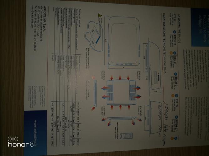

Ciao Gianni,
visto che hai usato il Viesa approfitto della tua esperienza a riguardo se non ti dispiace.
La scheda tecnica ti da "garanzie" per massimo 4 persone, ma secondo te con tre pargoli e come spesso succederà anche un loro amichetto a rotazione al traino, dici che funziona uguale? O pensi che butto via un fracco di soldi! parliamo ovviamente di idee e/o impressioni.
non cerco il comfort di casa, ma non vorrei patire il caldo rovinando la gita.
Questo è quello che mi hanno fatto vedere:Viesa%2Cscheda%20tecnica.jpgViesa%20descrizione(1).jpg
Opsssss, scusa al contrario !
