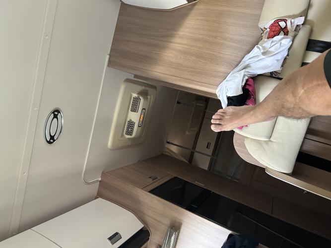

Viesa acceso al minimo ed io in dinette a fare il chilo fuori 33 gradi
Sicuramente c’è disordine ma co tre nipoti al mare…laugh
