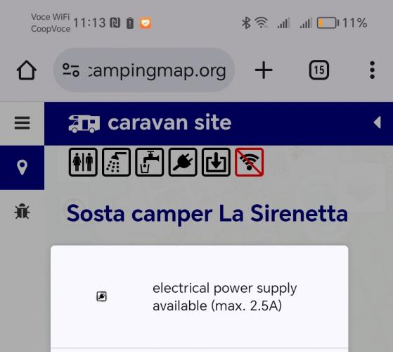

Aggiungo un informazione che può tornare utile a tutti gli utilizzatori di condizionatori sia fissi che portatili
Sul sito Openstreetmap.org sto aggiungendo la corrente massima delle colonnine di campeggi.
Quindi c'è poi il sito di
https://opencampingmap.org/
Che permette di recuperare il dato.
Facciamo un esempio.
Se vado a Viareggio e scelgo l'area di sosta La Sirenetta vedo che hanno 2,5A, quindi ad esempio il mio monoblocco da 7000 btu non funzionerà
