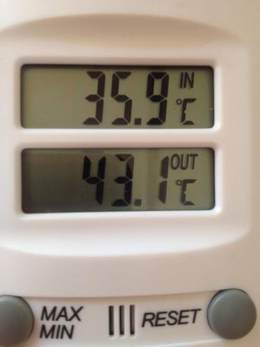

Inserito il 21/06/2018 alle: 22:54:59
In risposta al messaggio di onabet del 21/06/2018 alle 22:11:38
Spero almeno che sia supportato da tutte le colonnine dei campeggi. Il tuo che mezzo è e quale delta termico riesci ad ottenere con mezzo al sole? Ciao Enzo
il mio mezzo è piccolo , monoscocca di sei metri , comunque la scorsa estate in Croazia funzionava ovunque e all’interno avevo 26/27 gradi quando esternamente c’è nerano 42
questa è la temperatura interna del mio , il termometro è sopra la porta d’entrata , per cui a terra ci sanno stati sicuramente 4/5 gradi in meno
questa è la temperatura rilevata nel camper del mio amico , termometro appena sopra il divano , i camper erano parcheggiati uno vicino all’altro

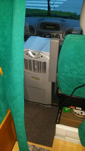

Inserito il 27/06/2018 alle: 10:41:54
In risposta al messaggio di sicce del 26/06/2018 alle 22:51:25
Identico per me. Si sono fimedimenti il filtro ulteriore oppure  forse basta solo la retina fitta attaccata alla griglia amovibile. Anche io sono indeciso se lasciarlo così. Non lo ho ancora installato, tu dove do metti? Pensavi tra i sedili anteriori con scarico sul finestrino lato guida, tramite opportun pezzo sagomato.Marco
L'ho sistemato,in modalità di funzionamento,tra i due sedili. Il mio mezzo ha i sedili girevoli e quindi più ingombranti per cui ci entra proprio a filo. Per il viaggio lo metto sotto il tavolo legato con una stringa al sedile di guida e,considerato il poco ingombro,  non dà alcun problema anche per lo stare suduti al tavolo . Per l'alimentazione ho fatto una derivazione direttamente dal salvavita. Ciao Enzo
