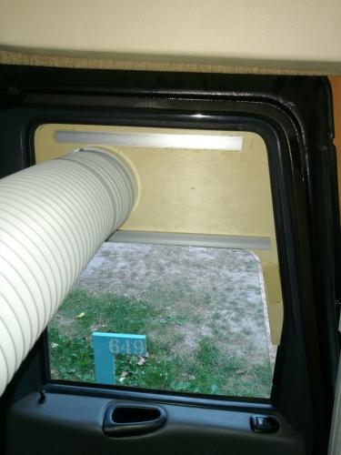

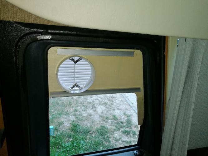

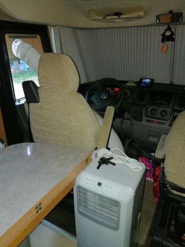

Dopo aver inserito questo post e aver letto i vari commenti, ho deciso di acquistare un condizionatore portatile da 800 watt e proprio questo week end l'ho provato in campeggio e devo dire che sono contentissimo.funziona molto bene.
Ho creato un compensato forato per lo sfiato dell'aria calda con griglia ll'esterno, e piazzato tra i 2 sedili il condizionatore.
Grazie a tutti dei consigli.IMG_20180628_200604_resized_20180702_010509338.jpgIMG_20180628_200639_resized_20180702_010508864.jpgIMG_20180628_200820_resized_20180702_010507760.jpg

molto bene. Ho creato un compensato forato per lo sfiato dell'aria calda con griglia ll'esterno, e piazzato tra i 2 sedili il condizionatore. Grazie a tutti dei consigli.
Camperonline è una potenza invidiabile e anche tu quando servirà sosterai al fresco , ottima la traversa sul vetro e buona anche l'dea della griglia con il suo collare che raccorda il tubone , complimenti al lavoro ben fatto pulito e semplice , tuttavia poterbbe capitare che l'eventuale dirimpettaio da quel lato magari vicinissimo si lamentii causa calore di troppo verso la sua veranda ma basta spostare il tutto verso il finestrino opposto e scaricheresti dal tuo lato , solitamente tale inconveniente nei campeggi non succede perchè lo spazio abbonda ma in qualche AA con colonnina potrebbe capitare
se al tuo condi monoblocco manca il filtro ingresso aria vedi di provvedere perchè ci vuole poco per intasare l'evaporatore con conseguente diminuzione di resa , tra l'altro l'evaporatore è sempre bagnato di condensa quindi capirai che basta poco per saturarlo di polvere o quant'altro

Ho trovato un posto perfetto per il mio caso: dietro al sedile guidatore, basta tirarlo avanti e fare un piano di legno che appoggia sulla base di ferro del sedile. ci sta preciso tra sedile e paretina in legno. naturalmente ho la dinette tradizionale a 4 posti.
Questo non pregiudica il sedile girevole del lato passeggero.
fatto pulito e semplice , tuttavia poterbbe capitare che l'eventuale dirimpettaio da quel lato magari vicinissimo si lamentii causa calore di troppo verso la sua veranda ma basta spostare il tutto verso il finestrino opposto e scaricheresti dal tuo lato , solitamente tale inconveniente nei campeggi non succede perchè lo spazio abbonda ma in qualche AA con colonnina potrebbe capitare  se al tuo condi monoblocco manca il filtro ingresso aria vedi di provvedere perchè ci vuole poco per intasare l'evaporatore con conseguente diminuzione di resa , tra l'altro l'evaporatore è sempre bagnato di condensa quindi capirai che basta poco per saturarlo di polvere o quant'altro  mario
Oltre alla retina presente sulla griglia di entrata aria per il raffreddamento, come da fabbrica, consigli di aggiungere un ulteriore filtro magari costruendolo ritagliando un filtro per cappa cucina?
