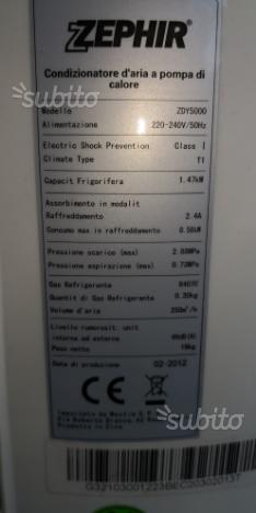

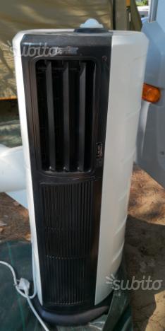

Io invece purtroppo devo dire che questi piccolini fanno davvero poco o niente.
Possiedo il  famoso zephir 5000Btu e quest'anno per la prima volta l'ho portato in vacanza in Albania.
Ma anche dopo una giornata intera di funzionamento non è stato in grado di abbassare la temperatura a più di meno 1 grado da quella esterna nonostante abbia prodotto una vaschetta di circa 3 litri di acqua.
Quindi penso che sia più una illusione che realtà il fatto che raffreddano.
18/10/2009 6712
Inserito il 22/08/2018 alle: 06:03:26
In risposta al messaggio di mauro6569 del 22/08/2018 alle 00:03:30
Io invece purtroppo devo dire che questi piccolini fanno davvero poco o niente. Possiedo il  famoso zephir 5000Btu e quest'anno per la prima volta l'ho portato in vacanza in Albania. Ma anche dopo una giornata intera di
funzionamento non è stato in grado di abbassare la temperatura a più di meno 1 grado da quella esterna nonostante abbia prodotto una vaschetta di circa 3 litri di acqua. Quindi penso che sia più una illusione che realtà il fatto che raffreddano.
mi sembra strano , sei sicuro si un condizionatore?
quello che ho io ( avevo , se lo ha portato a casa mio figlio ) non ha vaschetta di recupero acqua , la condensa viene espulsa assieme all’aria calda in esterno
mauro6569
mauro6569
25/09/2012 181
Inserito il 22/08/2018 alle: 18:42:11
In risposta al messaggio di Hecktor2 del 22/08/2018 alle 06:03:26
mi sembra strano , sei sicuro si un condizionatore? quello che ho io ( avevo , se lo ha portato a casa mio figlio ) non ha vaschetta di recupero acqua , la condensa viene espulsa assieme all’aria calda in esterno
Sì è un condizionatore per intenderci è il zephir zdy5000.
