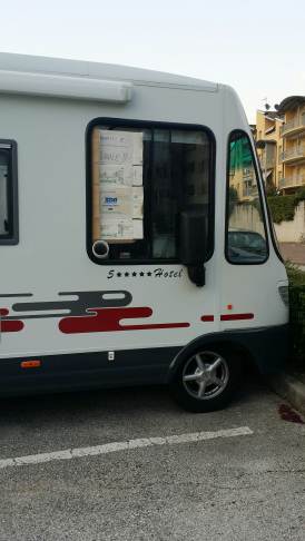

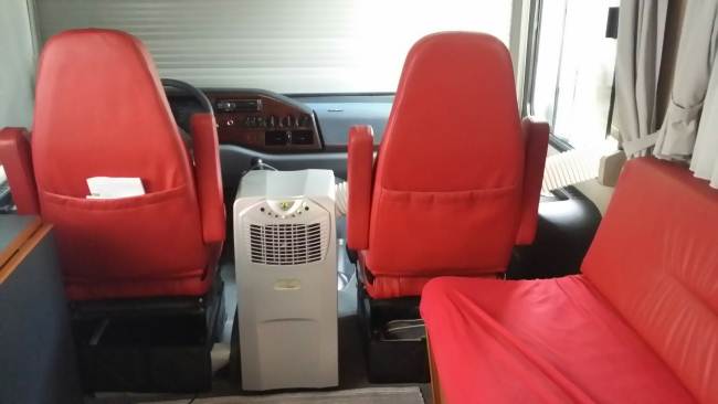

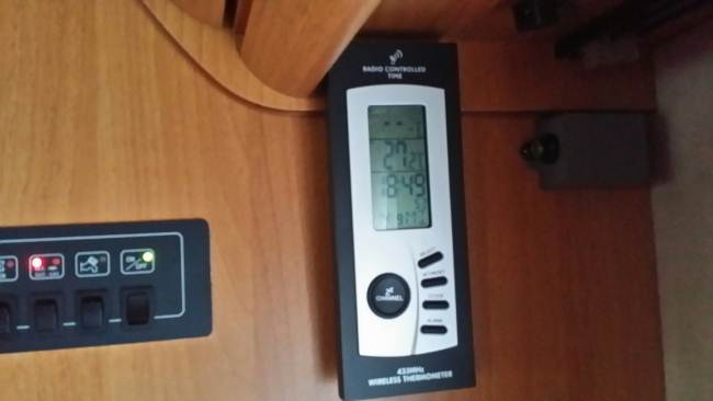

18/10/2009 6791
Inserito il 14/09/2016 alle: 22:28:53
ne ho trovato uno qui vicino a 50,00 euro e lo ho preso per provare
consumo 840 watt e devo dire che raffredda bene
ho fatto tutto provvisorio , un oblò era aperto per fare entrare l'aria , quando ho messo il condizionatore nel camper cerano 35 gradi , dopo 15/20 minuti 27 , metterò due tubi , uno anche che porta aria dall'esterno al clima , ho due piccoli gavoncini a lato dei sedili , in uno farò l'uscita e nell'altro l'entrata dell'aria
