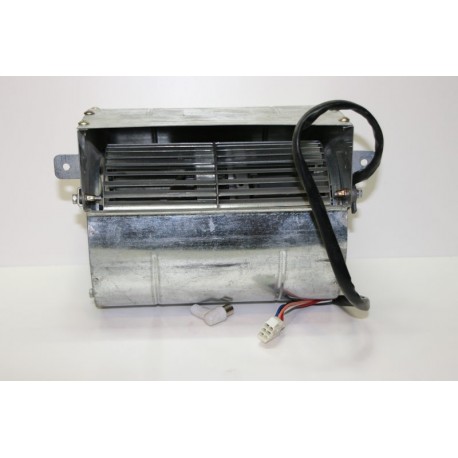

Dimenticavo se quando era nuovo faceva meno rumore controlla sopra il tetto che non ci sia un otturazione a evacuare l'aria del condensatore.
Ti allego l'immagine del motore per farti capire quanto é bello tosto il ventilatore evaporatore/condensatore

grazie a tutti, la manutenzione la faccio ogni inizio di stagione, pulisco tutto, farò una foto dell’interno, dormendo al chiuso non si sporca un gran che, quello che mi da fastidio è proprio la ventola interna, quella esterna non si sente, e anche il compressore non da fastidio più di tanto, si sente lo stacca/attacca e fa rumore come un frigorifero, ma se riuscissi a ridurre la velocità della ventola interna sarebbe già una bella cosa
Metti un piccolo variatore tipo questo
https://fr.aliexpress.com/item/...
 perché probabilmente il ventilatore é da 220v e non 12V, ma se invece é di 12V metti questo
Per me non rischia nulla il ventilatore se lo sai montare, io li uso con motori di quel genere più grandi tipo 9/9 10/10 etc
Sei sicuro che già non c'é di serie qualcosa che puoi regolare la velocità sul comando?
