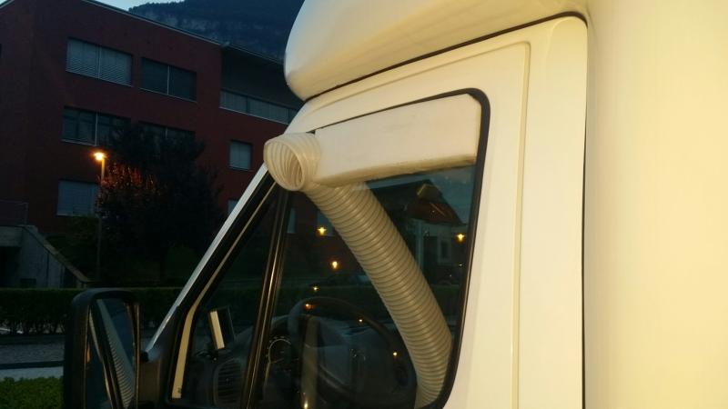

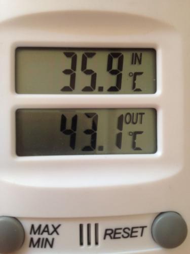

11C6794B-0203-4494-AF8E-8DB42230893D.jpeg7771F597-85BF-4363-97E6-697A7344376A.jpegA07B3935-BF1F-4E7C-A420-F710D773B35F.jpegF086DCC1-6DBA-4E2A-9CE2-FDC86046FE53.jpeg

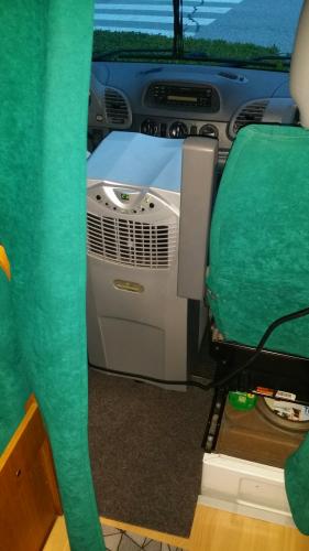

io ho provato con questo , 7000 btu , in Croazia non ho avuto il minimo problema , lo tenevo acceso solo di giorno (di notte è rumoroso ) lo ho preso usato per provare , alla fine ho speso 50,00 euro e lo porto solo se decido di andare al caldo.
Puoi notare la differenza di temperatura interna nel mio camper con il clima e quella del mio amico con Viesa lasciato acceso tutta la giornata , noi andavamo a dormire in letti freschi , lui caldi
volevo mettere un climatizzatore fisso , visto come funziona il portatile per ora uso questo , sono sempre 30 kg che porto se decidiamo di andare al caldo , nei trasferimenti entra giusto giusto sotto il tavolo , per cui nessun fastidio e in 5 minuti lo piazzo

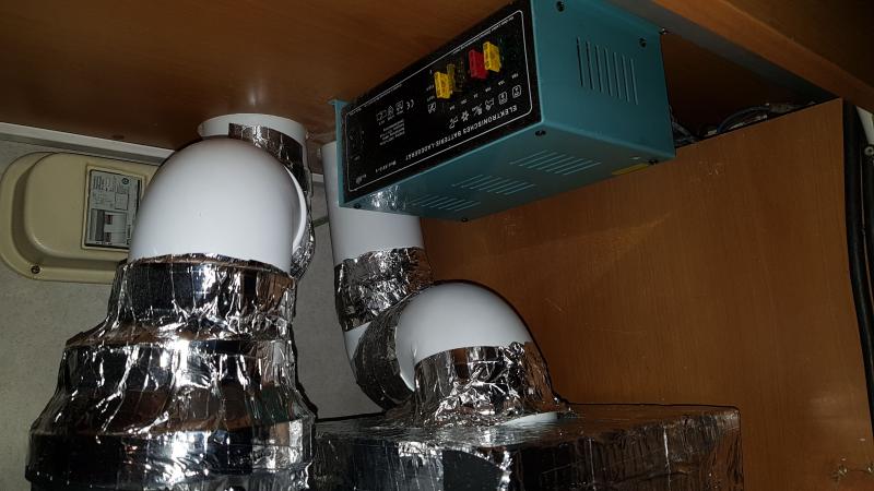

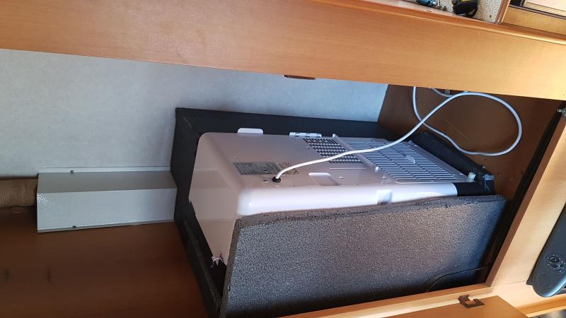

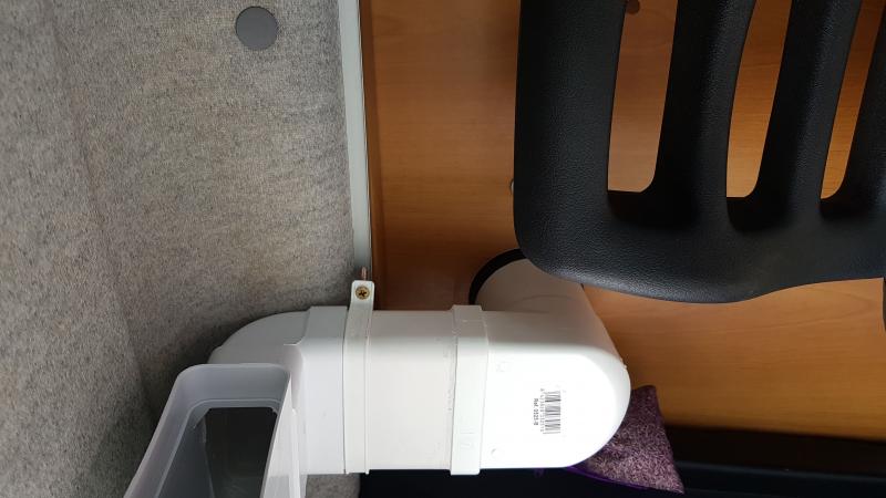

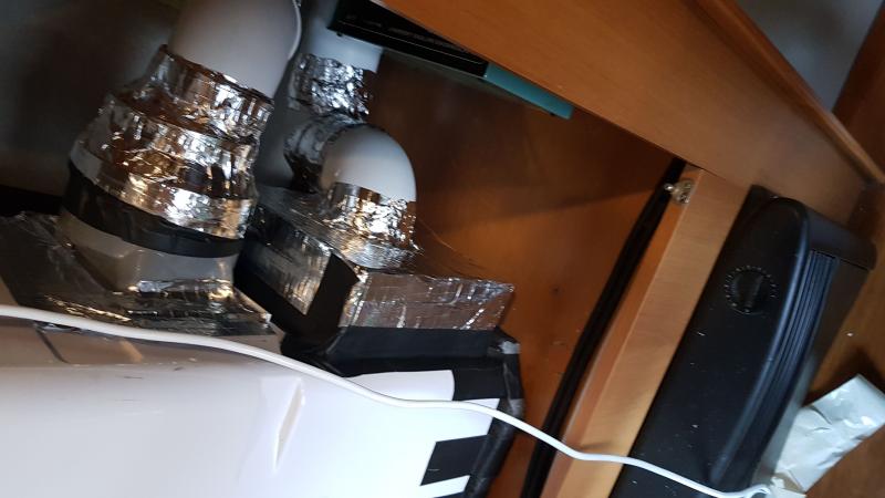

Io ho sacrificato la parte bassa di un armadio. Aria per raffreddare presa dalla griglia inferiore del frigo, aria calda proveniente dal pinguino buttata fuori direttamente dalla griglia superiore del frigo( ho destinato a questo uso il foro che col frigo a gas era per il bruciatore).
l'aria va all'abitacolo e viene riciclata dal pinguino da una feritoia he ho fatto dietro il sedile destro e rispescata dentro l'armadio nel quale ho fatto un plenum. Sembra funzionare, ma ti dirò ad agosto. Assolutamente silenzioso. Va a 12v con l'inverter che ho montato con cavo di opportune dimensioni collegato all'alternatore e andrà a 220 in campeggio perchè porteró la 220 nell'armadio.

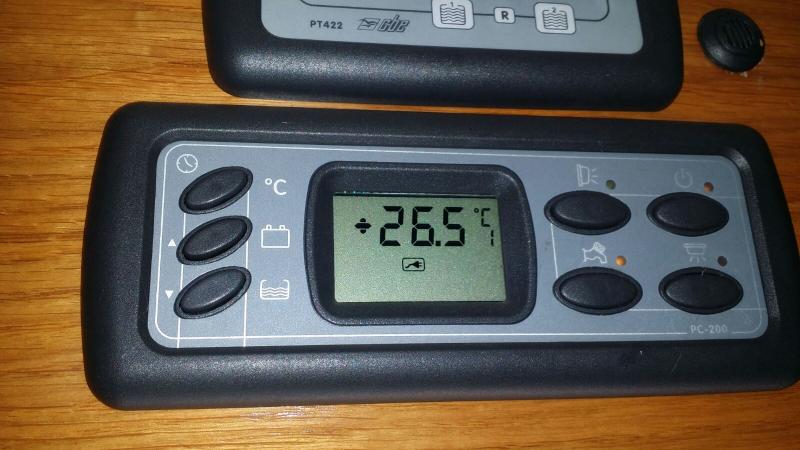

Adesso sto isolando il tutto per bene, e ho portato il display sotto la lampadina di cortesia dell'abitacolo allungando il cavo a 7 poli.
costo? Sui 250 euro. Un pinguino piccolo da 750w trovato d'occasione mai usato 90 euro. Tubi e curve varie da canalizzazione di campane estrattrici in pvc, materiale vario come polistirolo e polistirene, 2 fogli di multistrato leggero da 1 cm per rivestire e... boh... poco altro. Scotch isolante e poco altro. Un pò di ore di lavoro ritagliate alla domenica mattina, ma quelle sono il vero piacere del camper.
