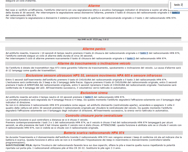

ho verificato di aver fatto confusione nell'identificare i tasti sul radiocomando aggiuntivo, per cui non trovavo quanto cercato.
Verificato che il tasto col simbolo dei fanali corrisponde al tasto n.2 ho trovato le sue funzioni; per comodità allego la parte di istruzioni interessata.
Per quanto riguarda l'apertura delle porte (solo cabina e/o portelloni laterale e posteriori) non ho trovato alcuna spiegazione.

Ciao e grazie per l'interessamento. IL manuale ce l'ho, ma non mi aiuta.
Sembrerebbe che il tutto debba essere risolto dall'alettrauto che al relè che il radiocomando attiva, deve collegare lo sblocco cellula OLTRE allo sblocco cabina. In tal caso aprirebbe tutto in un colpo solo (c he già sarebbe meglio di così). Dovrebbe esistere anche la possibilità di usare il doppio impulso OPPURE personalizzare il tasto fari, ma si deve agire sui fili e sulla programmazione.
La prima via mi sembra la più facile. Purtroppo però personalmente non saprei dove trovare i cavi e mi basterebbe sapere questo. Per farlo, lato pratico, penso di essere in grado.
