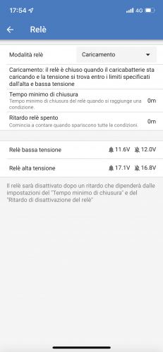

-Phoenix
Tensione assorbimento 14,4V
Tensione Mantenimento 13,8V
Tensione di accumulo 13,2V
interruzione per bassa temperatura disattivato
c'è la modalità relè impostata su caricamento di seguito lo screen:

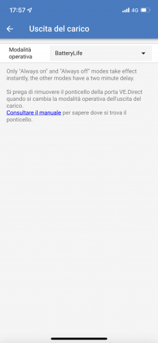

-Mppt
tensione di assorbimento 14,7V
tensione di mantenimento 13,8V
tensione di compensazione 16,2V
C'è poi questa modalità operativa che è impostata su "Battery life"

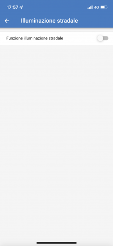

c'è poi una funzione che non ho capito cosa sia, ovvero "funzione illuminazione stradale" a che serve?
di seguito i due screen ..

Nel regolatore Mppt assicurati che la tensione di compensazione sia disattivata. Le funzioni Relè, Lampione, etc. non ti servono e lasciale perdere.
