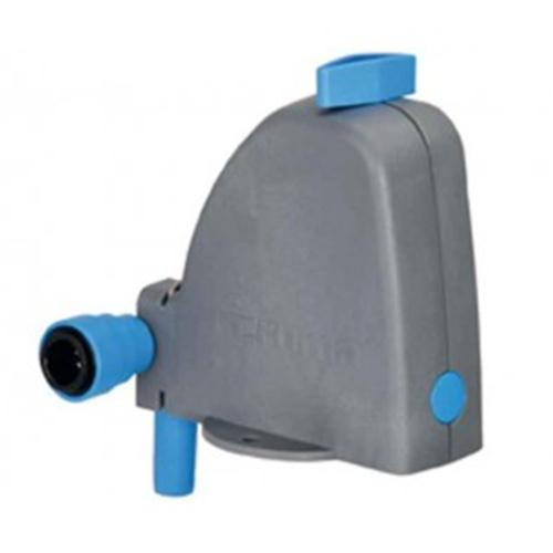

Di che boiler stiamo parlando perchè alcuni montano valvole anticongelamento che scaricano l'acqua quando la temperatura si abbassa per evitare la rottura da ghiaccio. L'asciare il boiler in funzione per evitare il problema non mi sembra una soluzione ottimale anche per ragioni di sicurezza a meno che non si tratta di una soluzione momentanea di brevissima durata e questo non garantisce comunque contro la rottura da ghiaccio di altre parti dell'impianto idrico. Se si hanno questi problemi e si è sprovvisti di valvola rammento che questa puo essere montata in ogni momento,  la cosa saggia in questa stagione è sempre scaricare completamente tutto l'impianto idrico.

Scaricare, scaricare sempre in inverno e non fidarsi ciecamente dei dispositivi antigelo.
Basta una notte per avere qualche centinaio (anche migliaio) di euro di danno a causa della pigrizia o comodità.

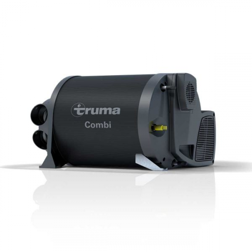

Se ha due anni, sicuramente hai la Truma Combi C6
e la valvola di scarico automatica Frost Control

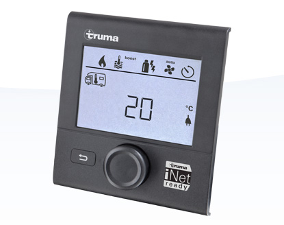

il CP-PLUS sarebeb il comando della Combi 6, la versione ultima e con display digitale
dove puoi impostare OFF oppure la temperatura da un minimo di 5° a un massimo di 30°

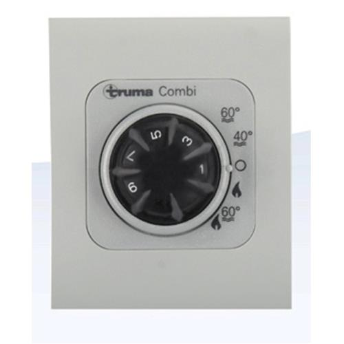

Penso che invece tu abbia ancora il comando tradizionale a rotella:
Probabilmente il numero 1 corrisponde a una temperatura piu alta che i 5°, e quindi se il camper dentro è molto freddo, comunque la stufa parte, ma appena si scalda un po, poi si fermerà, in ogni caso un po di gas lo consuma, ma se deve mantenere per esempio 10°, il consumo sarà comunque modesto.

Esatto.. la mia è una combi 6 ma ha quel preistorico termostato di cui non riesco a spiegarmi come sia possibile venga ancora utilizzato,quando anche i casa,da sempre ci sono quelli tarati in gradi.
Si puo' sostituire quel termostato preistorico con quel display nuovo ? immagino che costera' un capitale...
IL mio problema nasce appunto ,non per quei 2/4 € che spenderei nell'intervento di emergenza ma dalll'esigenza di partire con la bombola piena,dato che vado in andalusia e che quindi essendo all'estero non avrei facilita' di approvvigionamento.
Poco dopo...: Noooooo 317 € !! ho cercato adesso... come non detto l'ennesima assurdita' degli accessori per camper.

Non è più da considerare un accessorio, in realtà rivoluziona completamente l’utilizzo della stufa, se poi si volesse fare una cosa ancora migliore bisognerebbe istallare il dispositivo truma inet box
https://www.google.com/search?q...
 permette di avere informazioni dettagliate su temperatura, stato delle batterie, aggiornando il software, segnalarne i messaggi di errori, ecc ecc.
secondo me INDISPENSABILE.

dettagliate su temperatura, stato delle batterie, aggiornando il software, segnalarne i messaggi di errori, ecc ecc.  secondo me INDISPENSABILE. Mich
Attenzione non a tutte le truma è possibile installare quell’apparecchio, in alcune deve essere modificata la scheda, a memoria ricordo che fosse possibile nella truma dal 2013.
Meglio prendere il numero di serie e sentire la casa madre
Resta il fatto che se le valvole funzionano correttamente non c’è nessun rischio di congelamento perché la ‘elasi’ si apre.

Anche nel mio, del 2015, la Hymer me lo ha dato con la vecchia rotella, ma quasi subito ho tolto la Combi a Gas e sostituita con una Combi Diesel e acorredo di questa c'era anche il CP PLUS.
Comunque sostituirlo è molto semplice, si usa lo stesso cavo che collega la rotella, va solo portato il 12v perchè il CP PLUS deve essere alimentato, e poi va ingrandito il foro nel legno.
Come dice Grinza le prime Combi non accettavano il CP PLUS ma se la tua è recente non ci sarà problema.
La spesa non è piccola, ma secondo me ne vale la pena comunque.
Prendendolo in Germania costa un bel po in meno

Lo trovo anch'io utilissimo. Ho sempre usato la stufa anche prima, "a rotella", ma con le funzionalità del CP+ l'uso è più confortevole.

Anch'io ho già il cp plus, ma chi ha la rotella non potrebbe inserire un normale cronotermostato, più o meno sofisticato a secondo della spesa che si vuol fare ? Lasciando alla rotella solo la selezione stufa / boiler. magari impostando sulla rotella sempre la temp. max e lasciando intervenire il cronoterm aggiunto. Unico inconveniente le 2 pile da cambiare 1 volta all'anno ...
Andrea
Panzer
Panzer
31/05/2005 14933
Inserito il 15/12/2019 alle: 18:41:34
In risposta al messaggio di anasta del 15/12/2019 alle 18:31:48
magari impostando sulla rotella sempre la temp. max e lasciando intervenire il cronoterm aggiunto. Unico inconveniente le 2 pile da cambiare 1 volta all'anno ... Andrea
Le funzioni che puoi fare con la nuova centralina sono innumerevolmente superiori,  puoi regolare la doccia booster, puoi leggere in caratteri le anomalie, e molto altro.

Dici così perchè non lo hai provato, io dicevo la stessa cosa prima di provarlo.
Per esempio la possibilità di funzionameto ECO che fa consumare molta meno corrente e quindi la BS che dura molto piu a lungo, è una cosa mica da poco.
