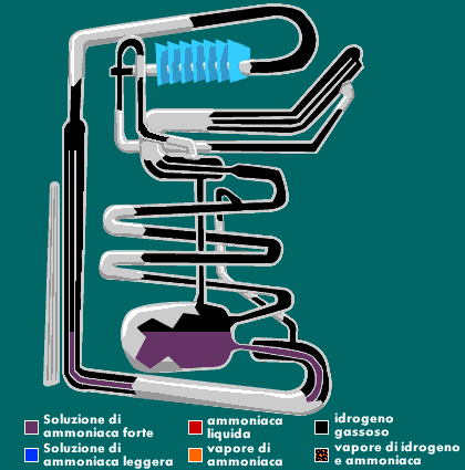

Questa gif animata può essere carina da guardare:
Marco.

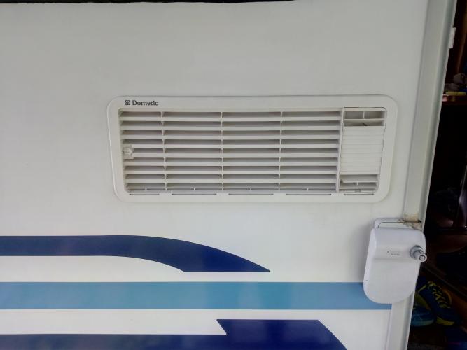

Ho messo la sonda di un termometro interno / esterno all'interno del frigo e l'ho considerato a regime quando ha segnato circa 6°, i 2 giorni li ho contati così: venerdì alle 18 acceso vuoto a gas, con temperatura ambiente di almeno 35°, riempito al mattino con roba presa dal frigo di casa, funzionato a 12V per 6/7ore la sera del sabato dopo 3-4 ore segnava 12°, solo nel pomeriggio della domenica è arrivato a 6°.
Il frigo ha 10 anni e può benissimo essere che abbia bisogno di manutenzione, è tra le cose segnate da far fare questo autunno, insieme alla lucidatura fari e riverniciatura cofano motore.
Una cosa che per me è strana del mio frigo è che ha una sola griglia all'esterno, quella alta, divisa in due, sulla destra c'è il tubo di scarico del bruciatore, non capisco da dove prenda l'aria fresca in basso.
Edit : trovato, è sotto il pianale 15626759804534578372016202035385.jpg

Certo... griglia a pavimento raccattapolvere.
Come lo pulisci il bruciatore che sta dietro al frigo in basso?
E quando lo mandi a 12 gli arrivano i quasi 14 dell'alternatore o tanta energia si perde per strada?
Ci fosse una griglia anche in basso ti direi dove mettere il tester.
Soprattutto per te...da quello che raccnti immagino benissimo cosa arriva alla resistenza.
La potenza della resistenza e quindi il funzionamento del frigo non dipendono dalla tensione ma dal quadrato della tensione.
11 volt invece di 13,5 vuol dire 1/3 di potenza in meno o se preferisci viaggiare per ore e non raffreddare.
