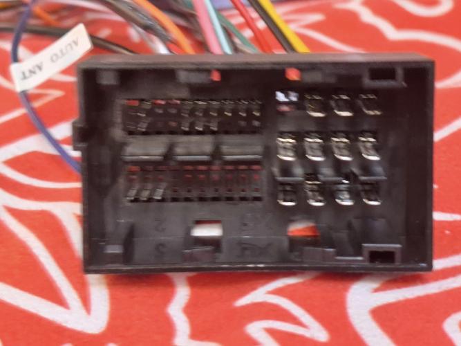

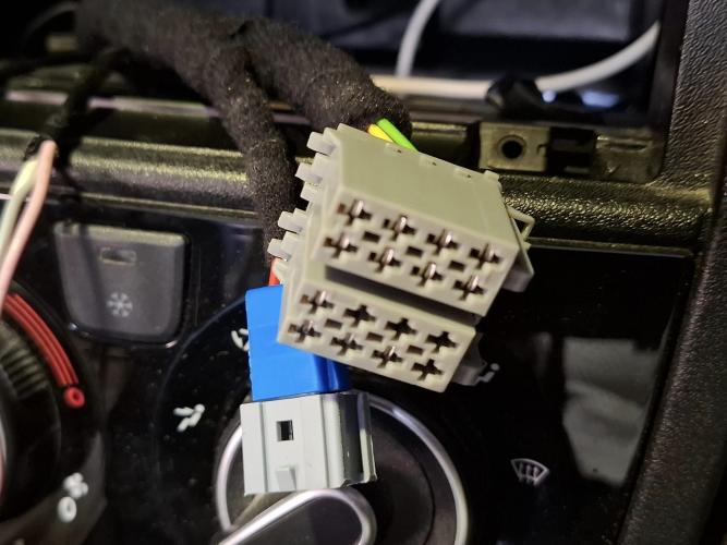

Un grazie in anticipo a chi vorra' essere d'aiuto. La vecchia autoradio Pioneer mi ha abbandonato e non volendo spendere cifre esagerate ho acquistato una cinese. Problema connettoriì ISO di serie . Su Pioneer serviva solo inserire spinotti di serie su ducato al filo retro radio. Sulla cinese il connettore e' diverso. Esistono adattatori ? Allego foto. Della serie come complicarsi la vita. 461575048_883871697175367_8017756234199457462_n.jpg

Hai provato una ricerca con nome della tua radio cinese per cercare l'adattatore ISO?
Io ho recentemente scoperto che molte delle radio android hanno un attacco identico fra loro e l'adattatore verso il collegamento ISO è reperibile facilmente sul mercato (e a volte incluso nella scatola).
Alternativamente comprerei online una prolunga per connettori iso in modo da tagliarla e fare le giunzioni con il tuo connettore, in modo da non compromettere l'impianto del mezzo.

Dubito che esistano adattatori iso.
"Alternativamente comprerei online una prolunga per connettori iso in modo da tagliarla e fare le giunzioni con il tuo connettore, in modo da non compromettere l'impianto del mezzo."
Questa e' la soluzione.smiley
Massima attenzione ai collegamenti.blush

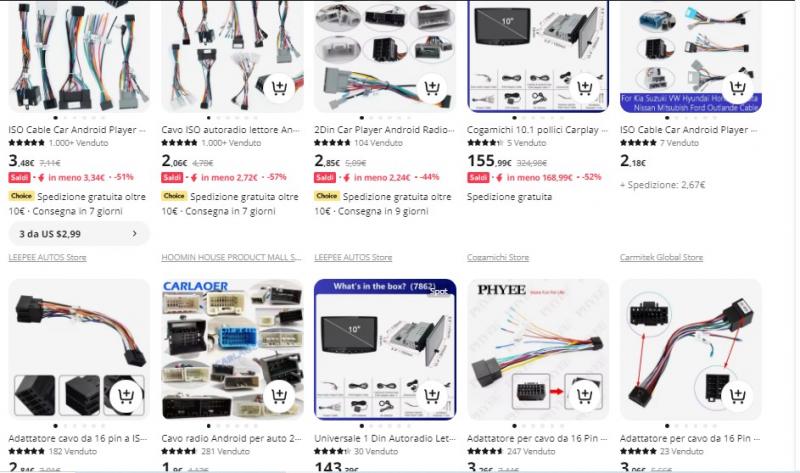

In rete c'è di tutto...basta aver voglia di cercare wink
Concordo ed aggiungo, sul sito di acquisto vi erano sicuramente indicati anche eventuali accessori per quell'auto radio.
