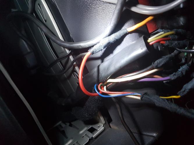

Ho un Ducato 244 e mi ritrovo una vecchia autoradio a cassette installata. Vorrei cambiarla.
Purtroppo hanno fatto una bella porcata: hanno tagliato i connettori ISO e hanno unito i cavetti.
Vorrei ripristinare i connettori ISO, in modo da essere libero di mettere e cambiare l'autoradio come voglio, ma mi trovo alcuni cavi che non riesco ad identificare.
Quelli su cui sono abbastanza sicuro sono i seguenti:
Rosso - 12V permanente - A7
Nero - Gnd - A8
Giallo/Nero - illuminazione/dimmer - A6
Giallo/Blu - sotto chiave - A4
Rosso/Nero - +LF - B5
Bianco/Nero - - LF - B6
Viola/Nero - +RF - B3
Rosa/Nero - -RF - B4
Gli altri cavi che si vedono affasciati sono i 4 delle casse posteriori, direi, aggiunti da Laika e vedo di arrangiarmi.
Tuttavia, dal primo fascio, che direi originale Fiat, escono altri 2 cavi che non riesco a capire cosa facciano. Se la foto non mi inganna sono
Rosso/Verde e Bianco/Giallo.
Ho sottomano anche il manuale di officina su CD, ma non trovo riportati questi cavi con questi colori.
Qualcuno puo' aiutarmi?
Qualcuno che non ha manomesso l'impianto autoradio, puo' farmi una foto dei connettori ISO originali con ben visibile dove vanno tutti i cavi?
Grazie.

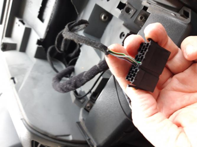

20201226_112538.jpgsto installando una nuova autoradio nel mio camper su ducato 244. Ho smontato il leggio e ho oltre ai due connettori iso ho trovato questo. Qualcuno sa di cosa si tratta?
Cercavo i cavi delle casse posteriori e sul connettore iso mancano, potrebbero essere questi? Ma sono solo tre

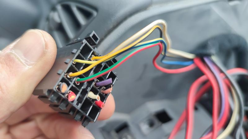

Ciao a tutti,
Ho un problema uguale a quello di Bimox: stesso mezzo (Citroen Jumper I = X244) e stesso lavoraccio sui fili dello stereo.
Mi ritrovo il connettore ISO vandalizzato e lasciato morto con 4 fili inutilizzati derivanti dall'automezzo.
In particolare non capisco cosa sono i fili
Rosso/Verde
Giallo/Nero
Giallo/Blu
Giallo/Bianco
@bimox come hai risolto alla finequalcuno sa darmi info o darmi una dritta su come capire a cosa servono?
Qui la foto:
Vorrei ripristinare il connettore ISO, e cmq individuare eventuali funzioni utili agli automatismi dello stereo (come ad esempio il car brake, l'illuminazione,etc.)
Grazie a tutti in anticipo dell'aiuto che potrete darmi

Ciao a tutti, Ho un problema uguale a quello di Bimox: stesso mezzo (Citroen Jumper I = X244) e stesso lavoraccio sui fili dello stereo. Mi ritrovo il connettore ISO vandalizzato e lasciato morto con 4 fili inutilizzati
derivanti dall'automezzo. In particolare non capisco cosa sono i fili Rosso/Verde Giallo/Nero Giallo/Blu Giallo/Bianco @bimox come hai risolto alla finequalcuno sa darmi info o darmi una dritta su come capire a cosa servono? Qui la foto: ​ Vorrei ripristinare il connettore ISO, e cmq individuare eventuali funzioni utili agli automatismi dello stereo (come ad esempio il car brake, l'illuminazione,etc.) Grazie a tutti in anticipo dell'aiuto che potrete darmi Il Grinch
Non credo tu ti debba preoccupare più di tanto delle colorazioni; essendo quei connettori DIN, ovvero uno standard, non è il colore del filo a fare la differenza ma la posizione dei cavi che deve essere rispettata sempre.

sto installando una nuova autoradio nel mio camper su ducato 244. Ho smontato il leggio e ho oltre ai due connettori iso ho trovato questo. Qualcuno sa di cosa si tratta? Cercavo i cavi delle casse posteriori e sul connettore iso mancano, potrebbero essere questi? Ma sono solo tre
Ciao,dovrebbe essere predisposizione comandi al volante
Ciao Laikone, grazie della risposta!
A questo punto mi manca portarmi un sottochiave (che ora non c'è dai test col multimetro fatti) e poi proverò ad unire il tutto.
Cercherò su questo forum consigli su come portarmi un 12+ switched.
Se avete link diretti ad un modo facile (per neofiti) apprezzerei molto.
