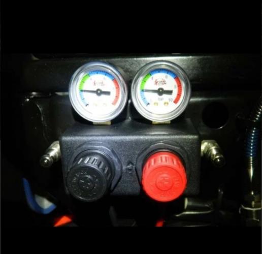

Salve scrivo dalla Spagna, volendo passare la revisione mi bloccano e mi dicono che devo omologare
Tendalino
Sospensione pneumatiche
Antenna Telescopica
Pannello Solare
Sembra che sia una nuova legge...
Allora vi chiedo qualcuno conosce marca e modello delle sospensioni che monto?
Allego foto dei manometri

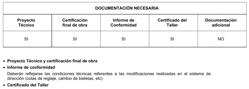

Inserito il 27/06/2024 alle: 16:00:46
Qui
trovi la ultima versione (la 7) del "manual de reformas".
L'unica novità riguarda il tendalino, pannello solare e antenna parabolica, antenne tv e radio non si considerano riforme e non hanno bisogno dell'omologazione.
Per il tendalino e pannello, siccome è una novità, se erano montati prima dell'1 novembre 2022 è sufficiente una "dichiarazone responsabile" e te li trascrivono a libretto senza altre formalità, questo si poteva fare prima dell'1/11/2024 o a la prima revisione (se non ne hai fatta nessuna prima).
Per questi due elementi non c'è bisogno di progetto, in teoria è sufficiente una dichiarazione di conformità (che dica che non si modifica la struttura del mezzo)  e il certificato di montaggio dell'officina autorizzata.
Le sospensioni invece si considerano riforma da sempre, quindi devi per forza trovare i documenti (progetto, certificato di fine lavoro, dichiarazione di conformità e certificato d'officina).

Dovrebbero essere le BiTop, basta che ti stendi sotto e vedi se sono una doppia balza :

Inserito il 28/06/2024 alle: 09:00:39
In risposta al messaggio di ezio55 del 27/06/2024 alle 18:30:48
Dovrebbero essere le BiTop, basta che ti stendi sotto e vedi se sono una doppia balza : Home - BITOP Scrivi a loro con urgenza Come ti hanno già detto senza nullaosta del costruttore e certificato di corretta messa in opera
delle sospensioni vedo difficile l'omologazione, anche se non capisco come facciano a far valere queste norme retroattive. Già due anni fa, Francesco, che vive in camper in Spagna aveva segnalato l'uscita della legge. Saluti.
Nel caso delle sospensioni non è retroattiva, si considera riforma da sempre.
Per tendalini/pannelli solari/antenna parabolica (la vera novità), basta far trascrivere a libretto la presenza di questi elementi se montati prima dell'entrata in vigore dell'ultima versione del manuale (l'1/11/2022), entro l'1/11/2024 o alla prima revisione se questa è obbligatoria più tardi.
Qui
trovi più dettagli.
Nel mio caso tendalino e pannello erano montati di serie ma come optionals, la prima revisione devo farla nel 2025 e avrei potuto aspettare, ma non fidandomi sono andato a farli trascrivere presentando la bolla di consegna al concessionario dove figuravano tendalino e pannello, comunque è sufficiente una dichiarazione responsabile che erano montati prima dell'1/11/2022.

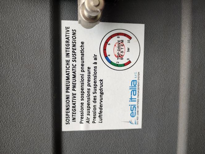

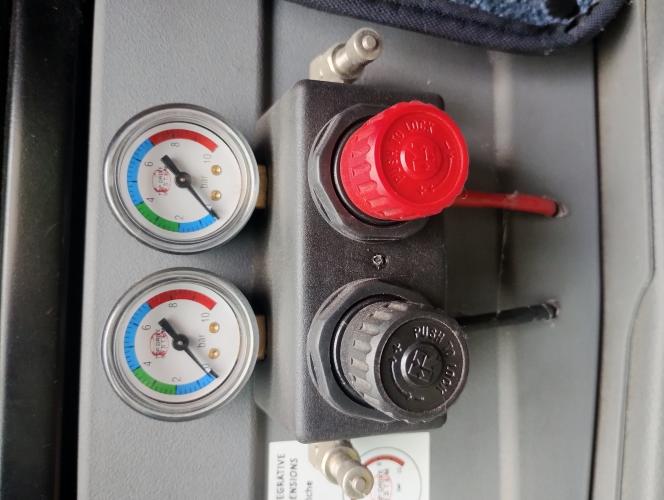

Sono uguali alle mie e c'è scritto nel marchio all'interno dei manometri
Top drive system di esi Italia srl
