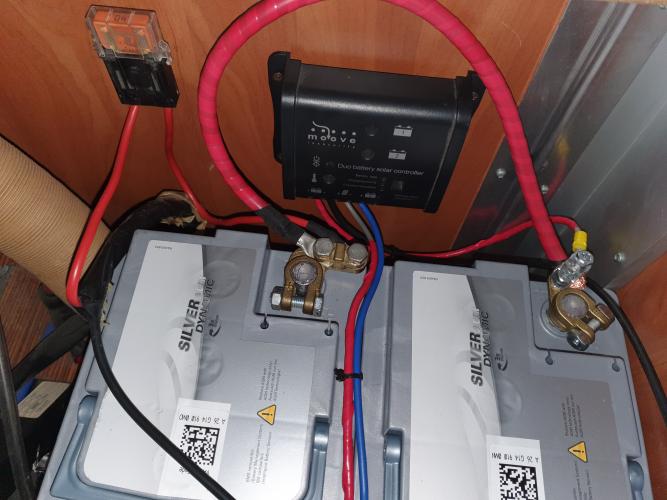

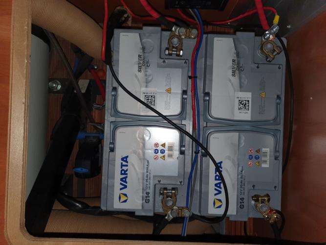

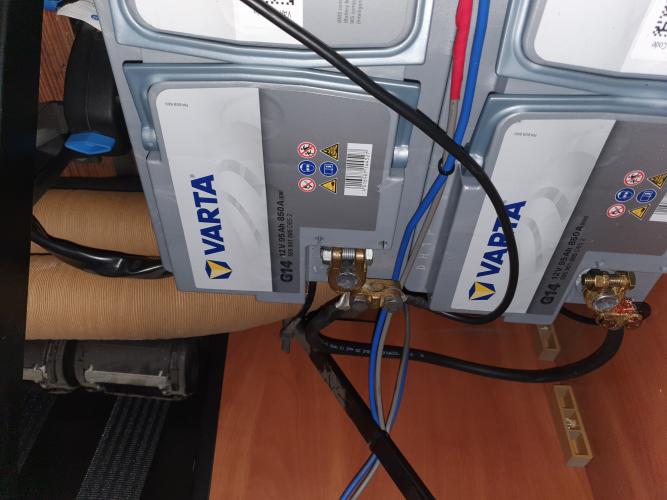

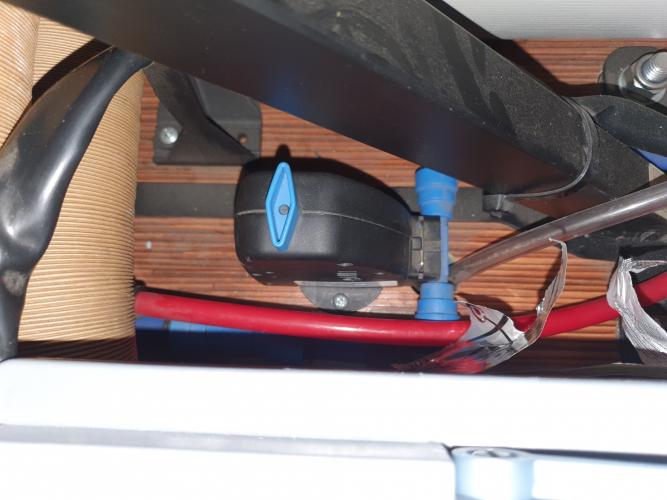

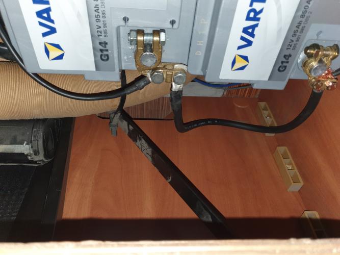

Buongiorno a tutti, ho finito il lavoro. Grazie a tutti per l'aiuto che mi avete dato. smiley
Purtroppo le 2 batterie non entravano nella piastra, quindi l'ho dovuta smontare. Le batterie adesso poggiano direttamente sul pavimento, ma sono stabili. E' un problema?
Le misure del vano credo di averle prese giuste, forse invece le misure delle batterie che ho visto su amazon erano sbagliate. Non ho verificato, ma poco importa. Mi mancava poco meno di un centimetro...!
Non mi piace quel filo nero che incrocia sopra, oggi vado e lo sistemo meglio
Ho avuto difficoltà a trovare il filo rosso, quindi l'ho fatto rosso io usando del nastro isolante. Può causare problemi? Tipo surriscaldamento etc... credo di no.
Alla fine ho lasciato il fusibile che già c'era (da 40). E' sul + della SECONDA batteria.
Questo è l'altro lato.
Qui ho dovuto spostare la valvola del boiler di un centimetro, non di più. Per fare spazio alla batteria.
Gentilmente, i vostri occhi esperti notano qualcosa che non va? Fili troppo vicini, uso improprio delle fascette, etc...
Scusate ma non voglio rischiare di andare a fuoco! laugh
Grazie mille come sempre.

Buongiorno a tutti, ho finito il lavoro. Grazie a tutti per l'aiuto che mi avete dato.  Purtroppo le 2 batterie non entravano nella piastra, quindi l'ho dovuta smontare. Le batterie adesso poggiano direttamente sul pavimento,
ma sono stabili. E' un problema? Le misure del vano credo di averle prese giuste, forse invece le misure delle batterie che ho visto su amazon erano sbagliate. Non ho verificato, ma poco importa. Mi mancava poco meno di un centimetro...! Non mi piace quel filo nero che incrocia sopra, oggi vado e lo sistemo meglio  Ho avuto difficoltà a trovare il filo rosso, quindi l'ho fatto rosso io usando del nastro isolante. Può causare problemi? Tipo surriscaldamento etc... credo di no. Alla fine ho lasciato il fusibile che già c'era (da 40). E' sul + della SECONDA batteria. Questo è l'altro lato. Qui ho dovuto spostare la valvola del boiler di un centimetro, non di più. Per fare spazio alla batteria. Gentilmente, i vostri occhi esperti notano qualcosa che non va? Fili troppo vicini, uso improprio delle fascette, etc... Scusate ma non voglio rischiare di andare a fuoco!  Grazie mille come sempre.
non andrai a fuoco, ma il layout dei cavi potevi curarlo di più.
Alcune osservazione che non vogliono ad ogni costo insegnare, ma solo far riflettere...
- quel cavo rosso e grosso che motivo ha di essere così lungo? Perchè da un lato ha il suo occhiello e dall'altro no?
- vedo il cavo grigio che passa in mezzo alla due batterie, il quale sembra "giuntato" e fasciato con nastro rosso. Cavi positivi che passano vicini ai negativi fasciati con il nastro a me non piacciono. Quel nastro nel tempo come si comporterà?
- le batterie devono avere i collegamenti ai lati e nessun cavo dovrebbe passare tra le due. Bastava farli passare ai lati e magari dentro a un bel corrugato.
- cavo nero come da te detto idem
- non vedo bene la sezione del cavo negativo che va dalle batterie al telaio, spero sia generosa.
si parla poi di frivolezze, ma dalla via...

non andrai a fuoco, ma il layout dei cavi potevi curarlo di più. Alcune osservazione che non vogliono ad ogni costo insegnare, ma solo far riflettere... - quel cavo rosso e grosso che motivo ha di essere così lungo? Perchè
da un lato ha il suo occhiello e dall'altro no? - vedo il cavo grigio che passa in mezzo alla due batterie, il quale sembra giuntato e fasciato con nastro rosso. Cavi positivi che passano vicini ai negativi fasciati con il nastro a me non piacciono. Quel nastro nel tempo come si comporterà?  - le batterie devono avere i collegamenti ai lati e nessun cavo dovrebbe passare tra le due. Bastava farli passare ai lati e magari dentro a un bel corrugato. - cavo nero come da te detto idem - non vedo bene la sezione del cavo negativo che va dalle batterie al telaio, spero sia generosa. si parla poi di frivolezze, ma dalla via...
Ciao Laikone, ci mancherebbe... sono io ad aver chiesto consiglio e ti ringrazio.
Perchè i cavi l'ho rimediati (si fa per dire visto che me li ha fatti pagare) dall'elettrauto e me li ha dati così (anche il nero). Già avevo pensato, forse, di intervenire successivamente. Adesso ne sono certo.
Il cavo è un po' lungo, ma già così non è facilissimo da muovere, in quanto la sezione è "cicciotta" (giustamente). Comunque quando metterò l'occhiello lo accorcio un po'.
Il cavo non è giuntato. il nastro l'ho usato solo per dare il colore
OK
smiley
Non ho capito. Con "al telaio" ti riferisci alla centralina vero? Comunque il negativo dal panello al Duo è quello che già c'era. Da Duo a batteria1 e da batteria2 alla centralina dovrebbe essere da 10. Da batteria a batteria invece è quello più grande (come il rosso, dovrebbero essere da 16).

su molti mezzi si preleva il negativo da una/due batterie e lo si porta al telaio del mezzo. Così facendo, ovunque andrai a toccare il telaio ci sarà sempre il polo negativo della batteria collegato... la famosa massa...
Spesso il negativo si collega in questo modo per evitare di gironzolare con con 2 cavi (pos+neg)  anzichè uno solo (pos). Ora, se sul tuo mezzo ogni utenza collegata passa dalla centralina del mezzo non è un problema, ma se vi fossero utenze che prendono il negativo dal telaio sarebbe opportuno ben dimensionare anche quel cavo. Risulta inutile avere, estremizzo... un cavo del positivo da 25mmq e un negativo da 2,5.

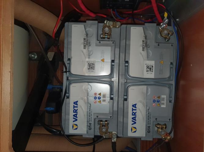

ieri sono andato a dare una sistemata. Il risultato, comunque non ancora definitivo, è questo.

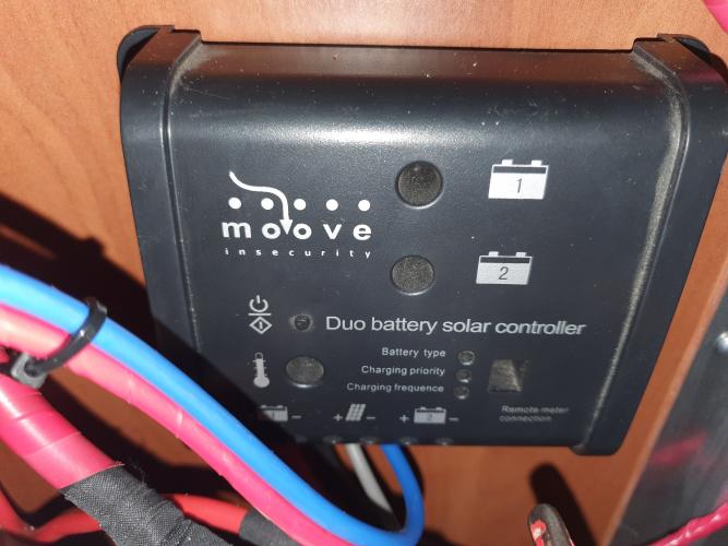

La domanda invece è: Ho notato che il led nella foto sotto, relativo alla batteria 1, lampeggia di rosso.
Come mai? Forse perchè in quel momento il pannello non stava caricando? Il camper è rimessato al coperto.
Questo led che lampeggia, ovviamente rimane acceso anche agendo sul dispositivo staccabatteria, visto che il Duo è collegato direttamente alla batteria.
Quanto consuma questo led che lampeggia sempre? Posso tenerlo così oppure almeno fin quando non ricomincerò a muovermi col camper è meglio staccare il morsetto così da non mandare più corrente al Duo?
Insomma... non è che ho speso 400 euro e rischio di ritrovarmi con le nuove batterie a terra? laugh

Adesso ho capito... la massa! No, non c'è niente che non sia collegato alla centralina.  Allora... ieri sono andato a dare una sistemata. Il risultato, comunque non ancora definitivo, è questo. La domanda invece è:
Ho notato che il led nella foto sotto, relativo alla batteria 1, lampeggia di rosso. Come mai? Forse perchè in quel momento il pannello non stava caricando? Il camper è rimessato al coperto. Questo led che lampeggia, ovviamente rimane acceso anche agendo sul dispositivo staccabatteria, visto che il Duo è collegato direttamente alla batteria. Quanto consuma questo led che lampeggia sempre? Posso tenerlo così oppure almeno fin quando non ricomincerò a muovermi col camper è meglio staccare il morsetto così da non mandare più corrente al Duo? Insomma... non è che ho speso 400 euro e rischio di ritrovarmi con le nuove batterie a terra?  Grazie!
Caspita un led che lampeggia smiley.
Consumerà, sparo una cifra, 1 o 2 mA.
Due batterie in parallelo per un totale di 190A, fai tu i conti, penso a spanne un lustro.
È più elevata l'auto scarica della batteria che il consumo del led (a meno che al led non ci sia associata un'utenza energivora).

sul lampeggio del led non riesco ad aiutarti, non conosco quel regolatore che per altro non mi ispira grande fiducia (mia supposizione ovviamente).

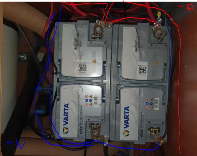

Proprio non ne hai voglia eh di usare i corrugati? laughlaughlaugh
Capisco che tu debba ancora finire i lavori, ma la domanda sorge spontanea. Perchè lasci i cavi così lunghi? Il parallelo del negativo è quasi il doppio di quel che serve... allenta i bullono dei morsetti e gira i capicorda in direzione delle opposte batterie, magari girandoli sottosopra. Dovresti riuscire a tenerli più corti. Tanto i collegamenti sono quelli... non serve l'abbondanza in questi casi.
Tieni i negativi (blu) a sx delle batterie dentro a un corrugato
I positivi (rosso) a dx delle batterie in altro corrugato, magari fissati alle parete in legno.
Perdona il disegno pessimo, ma non ho tempo per fare un buon disegno. Spero si riesca a capire cosa intento

sul lampeggio del led non riesco ad aiutarti, non conosco quel regolatore che per altro non mi ispira grande fiducia (mia supposizione ovviamente). Proprio non ne hai voglia eh di usare i corrugati?  Capisco che tu debba
ancora finire i lavori, ma la domanda sorge spontanea. Perchè lasci i cavi così lunghi? Il parallelo del negativo è quasi il doppio di quel che serve... allenta i bullono dei morsetti e gira i capicorda in direzione delle opposte batterie, magari girandoli sottosopra. Dovresti riuscire a tenerli più corti. Tanto i collegamenti sono quelli... non serve l'abbondanza in questi casi. Tieni i negativi (blu) a sx delle batterie dentro a un corrugato I positivi (rosso) a dx delle batterie in altro corrugato, magari fissati alle parete in legno. Perdona il disegno pessimo, ma non ho tempo per fare un buon disegno. Spero si riesca a capire cosa intento
Sono una frana, ma imparo! laugh
Anche il tempo a disposizione a dire il vero è poco, qualche ritaglio dopo il lavoro.
Comunque si, il disegno è chiaro, grazie.
Ormai è una questione di principio, li sistemerò yes

Ciao Piero, stò leggendo il tuo post e i vari interventi e imparo qualcosa anche io. Credo che il led sul regolatore lampeggia perchè le batterie, che in parallelo è come se fosse una sola, sono collegate all'uscita "batteria 1" del regolatore mentre sull'uscita " batteria 2" non c'è collegato niente. Il led lampeggia, forse, per indicare batteria presente o batteria carica. Potresti provare a collegare i fili che ora sono su b1 su b2 e vedere se lampeggia il led b2. Credo di si. Comunque ottimo acquisto e ottimo lavoro.
Walter
Piero1976
Piero1976
06/04/2016 273
Inserito il 11/05/2020 alle: 18:55:33
In risposta al messaggio di walter2 del 09/05/2020 alle 18:29:22
Ciao Piero, stò leggendo il tuo post e i vari interventi e imparo qualcosa anche io. Credo che il led sul regolatore lampeggia perchè le batterie, che in parallelo è come se fosse una sola, sono collegate all'uscita batteria
1 del regolatore mentre sull'uscita batteria 2 non c'è collegato niente. Il led lampeggia, forse, per indicare batteria presente o batteria carica. Potresti provare a collegare i fili che ora sono su b1 su b2 e vedere se lampeggia il led b2. Credo di si. Comunque ottimo acquisto e ottimo lavoro. Ciao Walter
Grazie per essere intervenuto, sicuramente è così.
Comunque devo rimediare le istruzioni del dispositivo perché mi aspetto di trovare qualcosa del tipo,
-Led rosso = pannello che non sta caricando (pannello all'ombra o batterie cariche come hai scritto tu).
-Led verde = il pannello sta ricaricando.
Mi dispiacerebbe scoprire che il led è solo rosso.
Modificato da Piero1976 il 11/05/2020 alle 18:56:21
