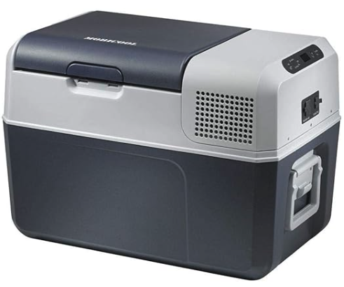

Ciao, io ho questo da 40l
Mobicool FR40 AC/DC - Mini Frigo Portatile a Compressore da 38 L, per Auto, Camion, Barca e Camper, 12/24 V e 230 V, Grigio Chiaro/Grigio Scuro, 58.4 x 36.5 x 44.6 cm
e mi trovo bene

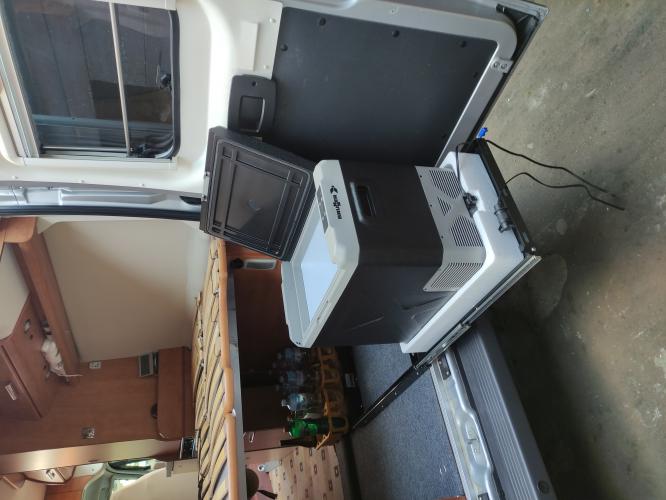

Ciao Mauro, buongiorno. anche noi abbiamo fatto lo stesso ragionamento ed abbiamo acquistato questo Vevor da 55 Lt, Il modello che abbiamo ha una paratia interna amovibile che dovrebbe, impostando due temperature diverse, suddividerlo in congelatore o frigorifero. La cosa migliore però è sfruttarlo in tutto il volume o come frigo o surgelatore. Lo hanno acquistato anche dei nostri amici che si sono trovati benissimo.IMG_0470(1).jpeg
