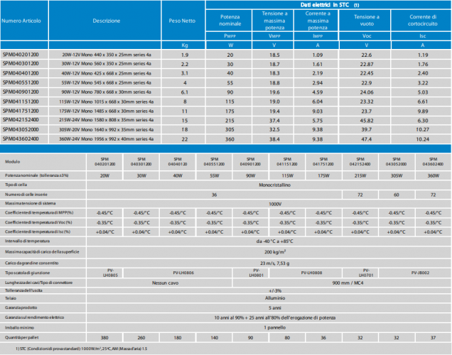

Personalmente non valuterei Victron per i pannelli perchè quasi certamente costeranno di più (rispetto a Q.Cells, Longi, Ja Solar etc) e hanno performance inferiori.

Concordo, evita victron per i pannelli, c'è di meglio a prezzi dimezzati o quasi.

sarei orientato su un 250W a 12V che presuppongo se optassi per un 24V potrei anche utilizzarne uno da 350W o sbaglio? i prezzi che ho trovato per i Victronic non sono tanto diversi dalle marche che avete menzionato poi sulle caratteristiche tecniche non discuto, sapreste cortesemente indicarmi esattamente i modelli da considerare? grazie
Per quanto riguarda il regolatore, se ancora non l'hai comprato e se preferisci stare sui Victron, sarebbe meglio il modello 100/30 appunto da 30 ampere, mentre per il pannello potresti valutare uno tipo
questo Qcells
. visto che hai spazio.

Per quanto riguarda il regolatore, se ancora non l'hai comprato e se preferisci stare sui Victron, sarebbe meglio il modello 100/30 appunto da 30 ampere, mentre per il pannello potresti valutare uno tipo questo Qcells. visto che hai spazio. Ciro.
grazie Ciro, il pannello da te sottoposto è interessante ma volevo capire : il pannello da quello che ho capito è da 390W a 24V ed il regolatore 100/20 è consigliato fino a 590W, non sarebbe sufficiente? il 100/30 costa quasi 100€ in più e non avendo previsioni di ampliamenti non vorrei esagerare con il dimensionamento dei componenti
06/09/2019 6995
Inserito il 05/02/2021 alle: 18:26:55
In risposta al messaggio di Karbon17 del 05/02/2021 alle 17:17:12
Allora ti spiego, le tensioni 12V e 24V riportate a fianco alle potenze in watt dei pannelli, si riferiscono alla tensione in uscita dal regolatore verso le batterie.
All'accensione il regolatore rilevando la tensione che arriva dalla/e batteria/e si autoregola per il funzionamento per detta tensione.
Per cui nei manuali, nelle schede tecniche dei regolatori sono riportate le caratteristiche cui devono rispondere i pannelli.
Il regolatore Victron 100/20 (questa è la prima indicazione) dice che può accettare pannelli
in serie o in parallelo aventi una tensione massima a circuito aperto ( VOC ) di 100 volt,
(questa è la tensione riferita ai pannelli se sono da 12V oppure da 24V o ancora da 36V etc.)
mentre la corrente complessiva di corto circuito ( ISC ) di tutti i pannelli in serie o in parallelo che si vogliono collegare non deve superare i 20 ampere. (nel pannello che ti ho indicato ad esempio la ISC è di 10,71A)
Ora, sai che quel regolatore accetta fino a 290 watt di pannelli con batterie a 12 volt.
mentre lo stesso regolatore ma da 30A accetta fino a 440 watt di pannelli sempre con batterie a 12 volt ma,
anche per i regolatori di altre marche è la stessa cosa, valgono le stesse regole.
