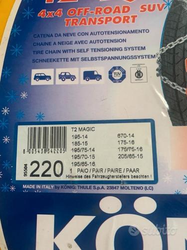

Dovresti comprare catene da 16 mm del gruppo 220
Claudio IV3FNK

una foto del peggiore modello di catene si possa comprare IMG_20231207_133205.jpg
