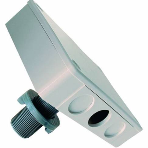

ho comprato la scatola a tre passaggi con tubo filettato e controdado. Ho fatto il foro da 30 cin sega a tazza e sigillato il tutto con sika nero,.

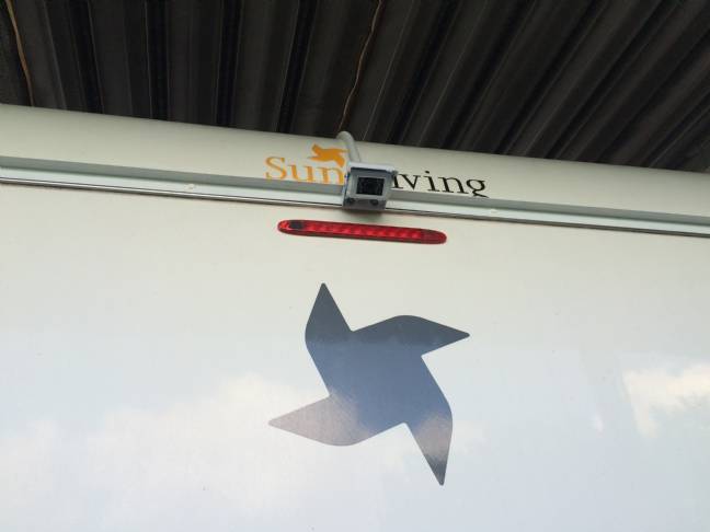

nel precedente camper me la ero montata io:
http://www.iz4dji.it/Lavori/Inserimento_monitor_retrocamera_Ducato_07.pdf
guarda solo le ultime due foto.
Il foro deve permettere il passaggio dello spinotto, quindi ora non ricordo ma penso serva un foro da almeno 8 o 10mm.  Ho forato la VTR subito sotto al terzo stop. Una volta fatto passare lo spinotto ho infilato dei pezzi di polistirolo nel foro, tutto attorno al cavo, per tenerlo fisso nel foro. Ho evitato di mettere il polistirolo nell'ultimo cm circa verso l'esterno, e questo piccolo tratto di foro lo ho riempito con sikaflex. In questo modo, se si dovesse mai togliere la retrocamera basta togliere questa parte di sika, se si riempie tutto il foro diventa un impresa.
Come posizionamento , il migliore è il piu alto possibile, ma sotto il terzo stop, perchè se si monta sopra, ogni volta che si tocca il freno la camera si abbaglia e non si vede piu niente.
Per fissare la camera ho usato un paio di autofilettanti inox ma ho anche incollato la base con un velo di sika per una tenuta migliore. Conviene prima segnare la posizione, poi mascherare attorno con nastro da togliere prima che il sika si indurisca, così viene un lavoro pulito.

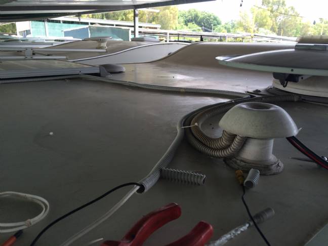

Io ho fatto cosi per la telecamera x il porta bici, non è esteticamente bello ma non ho voluto forare nulla un goccio di sikaflex sul diflex 12.
Per la telecamera sul paraurti tutto passato sotto con diflex 12 ,+ scatola di derivazione liscia  x  lo spinotto telecamera ,previo foro raccordo scatola diflex .

Allora l'unica è metterlo sopra al terzo stop, giusto da sapere che quando in manovra freni, potrebbe abbagliarsi (ma non è certo).
Se ho capito bene, la vorresti avvitare sul punto dove passa il rinforzo tra curva e parete, e mi sembra una buona idea. Però, li fisserei solo la staffa con le viti, ovviamente interponendo sika anche per stagnare, ma eviterei di fare un foro da 10mm nel righetto, fossi in te, farei il foro per il cavo non dietro la staffa della camera ma poco piu in alto (come poi avev fatto anch'io) subito sopra al travetto di rinforzo.  Guardando dal basso, comunque la camera copre il filo e non lo vedi. Inoltre secondo me viene anche piu facile stagnare bene il cavo con il sika se al di sopra della staffa.
La cosa che devi guardare bene, è che da dove fissi la camera, questa riesca a vedere bene il paraurti, se non si vede il paraurti, fino ai due angoli, la camera perde di completamente di efficacia.
come vedi qui si vede bene il paraurti e i due spigoli, e solo così si capisce quanto si è distanti da un paletto o altro.

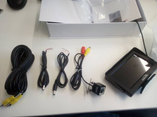

Io ho ordinato la telecamera posteriore più una telecamera piccola per le grigie: devo fare tutto l'impianto ma ho le idee abbastanza chiare.

Il kit è arrivato giusto un'ora fa, ordinato su Amazon.
Il prezzo è buono, 35€ con monitor 4,3 pollici, cavo coassiale, 2 spezzoni per alimentazione e telecamera. L'ho scelto innanzitutto in base alle recensioni, molto positive, al prezzo e alla certificazione di impermeabilità della telecamera (IP67), alla possibilità di utilizzarla al buio, doppio ingresso video sul monitor e prolunga video di 10mt.
Marca CHETOO, che ovviamente è cinese ma il fatto che abbia la certificazione di impermeabilità non è male. e poi Amazon è sempre una garanzia. Devo dire che rispetto alla telecamera installata sul vecchio camper 8 anni fa vedo che la qualità è aumentata di molto. Certo non è una Waeco ma confido che svolga egregiamente il suo lavoro, considerato che non la installerò "nuda" così com'è ma sarà riparata da un cappuccio in PVC (una banale curva di canaletta elettrica, prezzo 3,50€)
