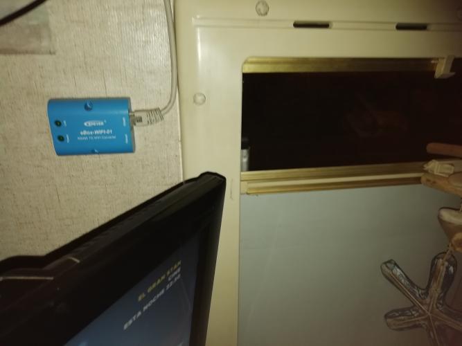

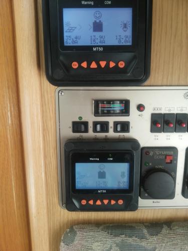

Non sapevo che potessero coesistere insieme il modulo MT 50 e il modulo Wi-Fi...concordo sulla essenzialità della app.
In effetti non possono funzionare insieme mi sono spiegato male... Li ho installati entrambi, già col cavo... C'è sempre il display MT50, ma ogni tanto stacco il suo cavo e attacco quello del WiFi... IMG_20191101_210931.jpgIMG_20191101_211010.jpgIMG_20191101_210820.jpg

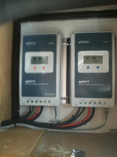

Aggiorno questo thread con la mia esperienza personale, premetto che da parte mia solo libera, in piena autonomia e possibilmente luoghi non affollati.
Detto questo ho visto per mia esperienza personale che oggi il minimo sindacale sono 300 W e regolatore mppt, le batterie aiutano ma ci vuole il rimpinguamento delle stesse, non capisco come tante persone facciano con 100W di pannelli.
 Dopo 3 upgrade  sono giunto allo step finale sul mio vecchietto e da qui mai più problemi di corrente, l'impianto home made composto da 2 pannelli Talesun civili poly da 340W a 72 celle 2 tracer Eveper 4210 uno per panello e 4 batterie 20200419_150631.jpg20200222_172606.jpg
Il mio vecchietto mi ha portato ovunque..na' potenza.

Inserito il 30/04/2020 alle: 19:43:41
Un test 15 giorni fa che non c'era tanto sole e una foto dei mppt comunque soddisfattissimo.20200413_115738(3).jpg20200413_120607(1).jpg
