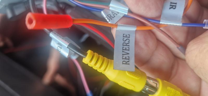

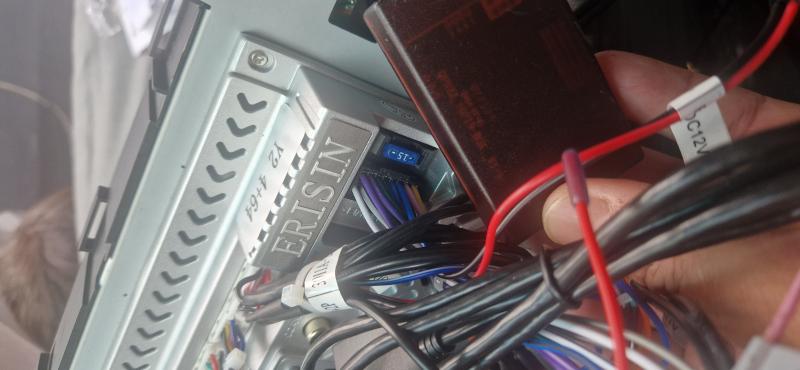

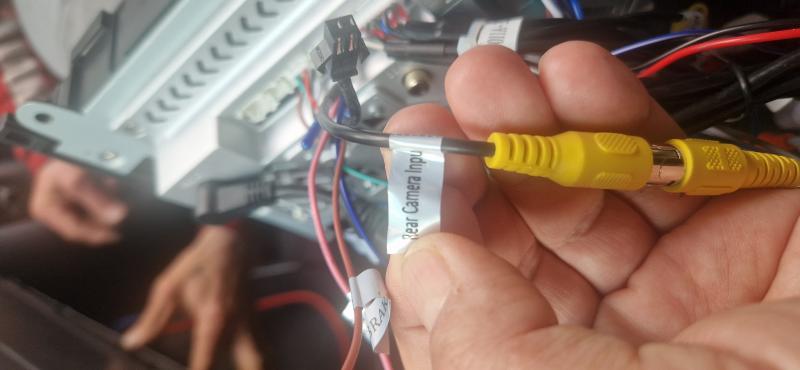

 nella prima foto il connettore dove arriva il segnale video nelle altre due il filo del consenso e il connettore Dove si va a collegare

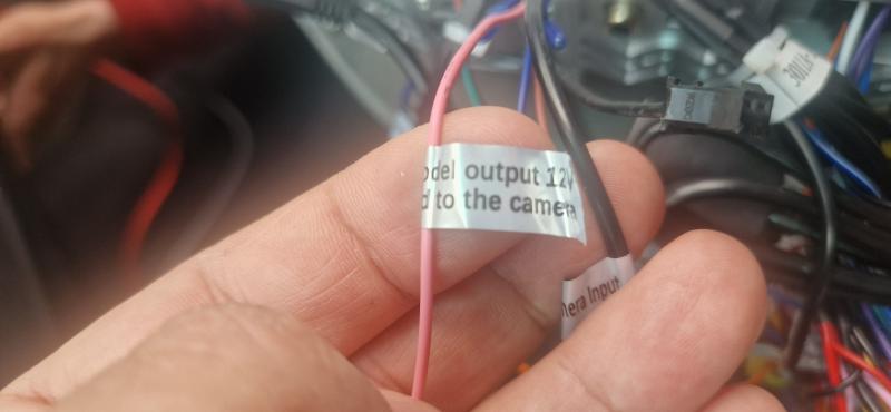

 sullo stesso connettore dove arriva il segnale video, c'è un altro filo che riporta la dicitura
"with protocol model output 12v can be connected to the camera"
 Chi credo dia la possibilità di alimentare la retrocamera senza collegarla alla lampadina della retromarcia.

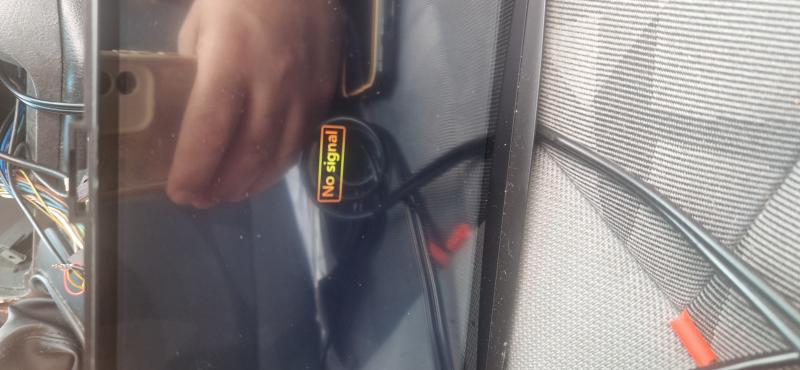

 all'inserimento della retro, il monitor si posiziona nella modalità di visualizzazione corretta ma compare la scritta no Signal

Ciao, allora io ti consiglio di non tagliare mai i cavi video perche potrebbe dare problemi, soprattutto se non è ben fatto.
Il consenso, ossia il reverse lo devi dare alla radio portando un segnale di retromarcia, normalmente prelevato dal body. Tu non ho capito dove lo hai preso.
Poi la retrocamera la devi alimentare non tramite luce retro, lascia stare che nelle istruzioni ti dice così. Dagli un positivo sottochiave e una massa buona. In questo modo oltre a non avere problemi, puoi usare la retrocamera anche al di fuori della retromarcia (ammesso che il software della radio lo consenta).
