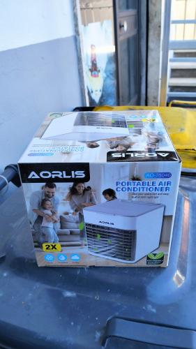

Mi hanno detto che funzionano, a poco prezzo, ci va l,'acqua o il ghiaccio funzionano con USB. Circa 12-13 euro dal cinese
Mejo che niente laugh
Il pinguino l'ho usato anche io sul semintegrale a parte la rumorosità,
 il tempo per accroccarlo alla buona e lo spazio per il trasporto funzionava egregiamente anzi pure troppo un 7000 btu andava tranquillamente in AA e campeggio c'è l'ho ancora in caso di caldo tipo l'anno scorso. In AA non comunale se chiedi al gestore ti cambia il coso( non so come si chiama) dalla colonnina che ti dà un po più di potenza .

In risposta al messaggio di Pedro2 del 04/05/2023 alle 13:26:36
Mi hanno detto che funzionano, a poco prezzo, ci va l,'acqua o il ghiaccio funzionano con USB. Circa 12-13 euro dal cinese  Mejo che niente  Il pinguino l'ho usato anche io sul semintegrale a parte la rumorosità,  il
Rumore per nulla: meglio 12€ di ghiaccioli.
Sì, sì, funziona benissimo...per fare arricchire chi lo vende
