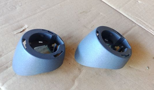

Ciao, io l'ho appena fatto su Ducato x290 con un sistema 2 vie P&P della Eton.
Ovviamente la parte più rilevante e impegnativa del lavoro è stata quella dell'insonorizzazione degli sportelli che ti suggerisco di prendere in seria e primaria considerazione (leggi: se cambi solo le casse non ci guadagni molto).
I tweeter non erano adatti a questa versione di ducato, ma alla precedente e non stavano nel loro alloggiamento. Se consideri, poi, che c'è la plastica di contorno del parabrezza + la plastica dei plissettati, ho preferito posizionarli sul cruscotto per avere la massima resa e li ho fissati con un banale biadesivo senza forare nulla.
La discussione in cui se ne parla è QUESTA

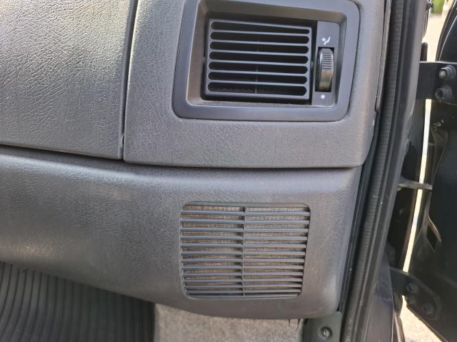

purtroppo come già scritto, gli altoparlanti sono posizionati non nelle portiere ma nella parte bassa del cruscotto, frontali lato sx e dx. Ho provato a misurare lo spazio per un'eventuale installazione di una cassa 165mm ma purtroppo non è possibile, quindi probabilmente monterò le sue originali da 4x6" (9x15cm) coassiali. Si sentirà poco perché le casse sono piccole.
Forse si può pensare di mettere un subwoofer do quelli piatti già amplificati come supporto alle due casse?
Non so, ci sto pensando...

Cruscotto frontale in basso:

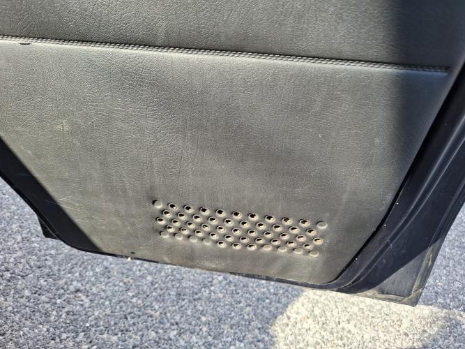

20250824_153909.jpgportiera ha invece questi buchi che non so a cosa servano.

Grazie per la risposta. purtroppo come già scritto, gli altoparlanti sono posizionati non nelle portiere ma nella parte bassa del cruscotto, frontali lato sx e dx. Ho provato a misurare lo spazio per un'eventuale installazione
di una cassa 165mm ma purtroppo non è possibile, quindi probabilmente monterò le sue originali da 4x6 (9x15cm) coassiali. Si sentirà poco perché le casse sono piccole. Forse si può pensare di mettere un subwoofer do quelli piatti già amplificati come supporto alle due casse? Non so, ci sto pensando...
Direi che decisamente la cosa che farei io è un sistema 2 vie (no coassiale ti orego, il tw la sotto muore) e un sw in box chiuso autoamplificato, con un passa basso piuttosto alto a compensare la carenza di midbass che avrai. Che ne pensi?

Come sub, poi si vedrà.
Nell'alloggiamento dei woofer non c'è imbottitura, c'è lamiera, cavi vari ecc.. Cosa consigli di mettere per avere più risonanza?
Gli dovrei fare una cassa in legno dietro o basta riempire lo spazio attorno con del materiale di un qualche tipo..?
