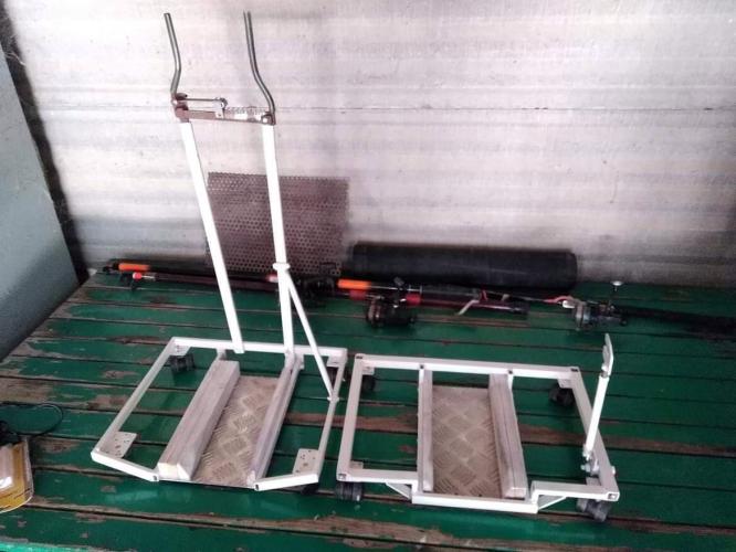

Uso il sistema dal 2018 e mi trovo benissimo. Prezzo contenuto ma ottima resa. La pedana di carico è un semplice foglio di alluminio mandorlato piegato.
Di dove sei?

Anche io  da anni soddisfatto utilizzatore del portamoto Speedy System.
Semplice ma veramente funzionale.
Leggerissimo.
Si monta e si smonta, se necessario, in pochi secondi.
Non conosco la rampa consigliata (all' epoca non era disponibile).
Ne ho comprata una in alluminio, leggera, per caricare il mio piccolo scooter (circa 100chili).
Carico e carico lo scooter da solo in pochi minuti.
Verifica se l' altezza del garage e' sufficiente per la tua moto.

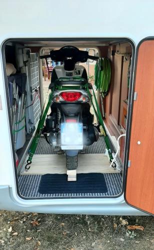

Inserito il 19/01/2022 alle: 19:25:22
In risposta al messaggio di 14andre87 del 19/01/2022 alle 18:05:35
Ciao ragazzi, Sono nuovo di questo forum, ho un  RIMOR EUROPEO 5, e vorrei acquistare una rampa e un sistema per fissare e caricare lo scooter 125 dentro il garage. On line si trova un pò di tutto, non vorrei spendere
delle cifre spropositate, il sistema che mi sembra il più adatto e semplice e quello della  SPEEDYSYSTEM. Cosa ne pensate quali consigli mi potete dare? Grazie  Andre87

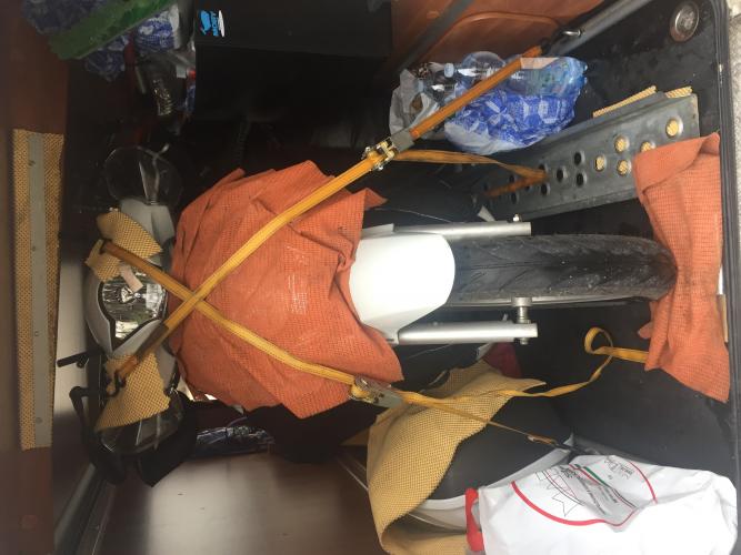

2B48BC4D-DBB7-49A2-A79A-142D2119628C.jpeg04453342-6D3B-4385-A31D-E223E2A7D4A5.jpeg6373D211-F9B2-4D5B-B5FB-F44B1F99A81C.jpeg2D3F08DB-8324-4761-836A-51B8B8320051.jpegCiao
se hai un po’ di manualità puoi costruirti due pattini blocca ruote così che una volta caricato lo scooter puoi anche traslarlo a destra o sinistra a tuo piacimento, la pedana scorrevole l’ho fatta piegare in una officina….in questo modo potrai anche risparmiare ( se per la piegatura non ti chiedano troppo)

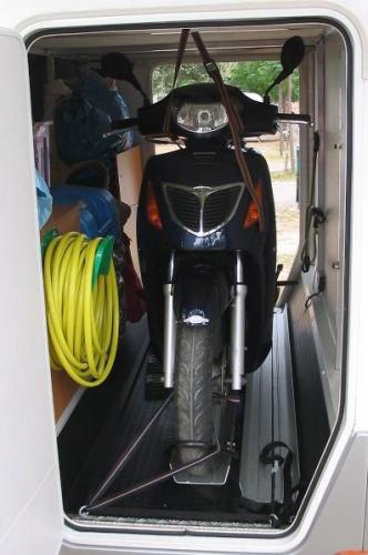

Quando usavo lo scooter (poi abbandonato per il peso a bordo) , avevo fatto un sistema semplicissimo e comodo.
http://www.iz4dji.it/Lavori/Por...
lo scooter si spinge a retro senza fatica e poi appoggiato alla parete e legato alla stessa.
Secondo me inutile spendere soldi e caricare altro peso per qualche sistema che alla fine penso porti vantaggio solo a chi lo vende wink

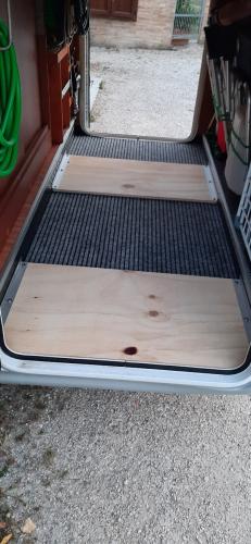

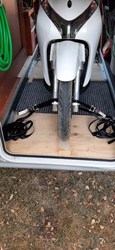

È una questione di pratica, io ad esempio faccio salire lo scooter aiutandomi col gas.
""  Come  fai ad alzare il cavalletto (se lo alzi) e a mettere le cinghie. ""
Se hai il cavalletto laterale oltre che quello centrale è un gioco da ragazzi, lo abbassi con una mano e lo scooter sta in piedi, poi con tutta calma lo leghi su 4 punti (2 anteriori e 2 posteriori).
Io ho predisposto 2 grandi piastre di legno smontabili che prendono al centro delle 2 ruote (più superficie di appoggio, il mio scooter pesa 180kg), non mi piace avere 90 kg su 5cm2...
A queste piastre sono fissati 4 golfari dove lego i cricchetti
2 dietro...
2 Avanti...
Bisogna caricare un po gli ammortizzatori tirando le fasce a crick.
Lego una cinghia ad uno dei 2 freni...
E lo scooter è Inchiodato a terra, proprio non si muove di un mm...
Con le piastre in legno ci si può sbizzarrire crreando dei fermi regolabili, infatti sto realizzando 2 cunei in modo che tengano ancor più ferme le ruote, anche se non ce n'e bisogno, più che altro per non stare a legare il freno ogni volta, visto mai che cominci a perdere olio stando per lungo tempo in tiro...
Ciaowink

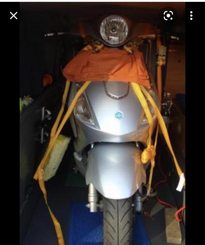

12/11/2006 59245
Inserito il 20/01/2022 alle: 22:47:38
In risposta al messaggio di salvatore del 20/01/2022 alle 10:08:57
Ho letto piu' di una volta qui sul forum di colleghi che, come te, caricano la moto nel gavone senza portamoto. Sinceramente non ho capito come fai / fate. Mi spiego meglio. Parto dal presupposto che la moto deve essere caricabile
da una sola persona. Metti la rampa e spingi la moto nel garage (da quale lato, anteriore o posteriore?). Come fai a tenere la moto in equilibrio durante il carico? Ammettiamo essere riusciti a caricarla e a tenerla in equilibrio. Come  fai ad alzare il cavalletto (se lo alzi) e a mettere le cinghie. Forse e' possibile se hai un garage molto grande e ci puoi entrare. Insomma mi piacerebbe capire. Per me il camper nasce con garage e relativo scooter. Ho provato praticamente tutti i portamoto non elettrici disponibili in Italia. Ho provato anche a farmene uno da solo. Ma tutti avevano qualche grosso difetto. Dopo anni di prove e ricerche sono finalmente approdato allo Speedy System ed ho risolto il problema.

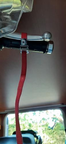

ahi...ahi...non hai guardato il link messo qui sopra wink
Altrimenti non facevi queste domande.
semplicissimo, si spinge come da foto tenendo dal manubrio, una volta che è dentro, lo si lascia appoggiare alla parete dove avevo predisposto un supporto imbottito, e una sola cinghia che lo tiene stretto contro la parete.
Due fascette di velcro ben stretet sui freni tengono le ruote bloccate.
Il cavalletto mai usarlo quando si trasportano motocicli sui mezzi, perchè con le buche o si fiacca il cavalletto o il cavalletto fiacca il pavimento. Deve appoggiare solo sulle ruote, che con le sospensioni ammortizzano sulle buche e il peso non stresssa il pavimento.
Poi le ruote, capitano esattamente sui due longheroni che reggono il garage, mentre il cavalletto sarebbe in una zona che non regge nulla.
Io ho sempre fatto da solo e in due minuti non di piu.
Vedo che c'è chi lega tutto perdendo mezzora, ma poi ogni volta è quella storia, invece con un sistema semplice, tiri giu al volo, e rimetti su al volo, anche solo per andare a fare un sopralluogo attorno come è la strada o se c'è parcheggio.

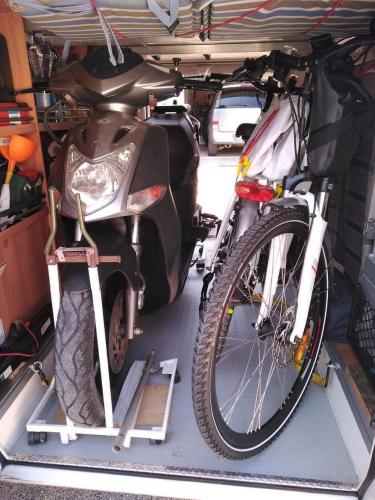

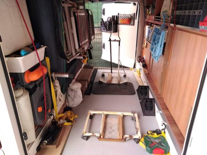

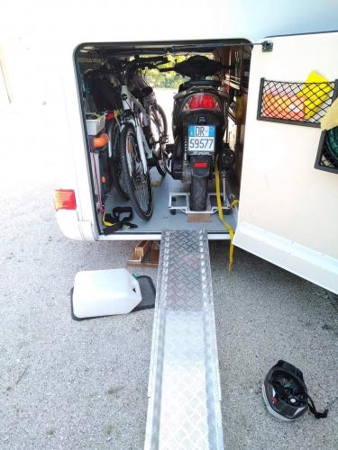

Inserito il 21/01/2022 alle: 06:25:40
Nel mio laika uso lo speedy system, acquistato con 100 euro di sconto che il noto sito per accessori camper ogni tanto fa e devo dire che nella sua semplicità, è eccezionale..
Da solo carico il mio Liberty 150 cc all'avanti ed in moto per facilitare la salita nella rampa ripiegabile che utilizzo e che è comodissima da riporre (circa 90 cm per 5 Kg), Poi, quando la ruota anteriore dello scooter è entrata nel suo alloggio, fermo il motore e lo spingo dal bauletto all'interno scorrendo sullo speedy system. Quindi lo fisso sia avanti che dietro con dei tiranti a cricchetto agli appositi anelli.
Il liberty sta su da solo, senza l'ausilio del cavalletto.
Per la rampa ho questa che, attualmente ho visto che è in offerta e non costa un ca**o solo 30,00 euro (naturalmente non faccio pubblicità alla ditta anche perchè è svedese e non mi viene in tasca nulla, ma è solo per aiutare qualcuno che ha necessità. Infatti in questo sito si trovano moltissimi pezzi di ricambio per moto di tutte le marche e tanti accessori tra i quali anche le rampe di carico). Questo il link:
https://urly.it/3h912
Una modifica, se si cosi si vuol dire, per utilizzare al meglio la rampa, è stata quella di fare un foro nel mandorlato di appoggio al pavimento del camper e di mettere una vite lunga 3 cm al centro della traversa che si trova all'estremità della rampa stretta con un dado autobloccante. Cosi facendo metto la vite che ho messo all'estremità della rampa nel foro sul pavimento del camper e la rampa non si muove né avanti e né all'indietro. E' utile specialmente quando si scende lo scooter dal garage in quanto la rampa, a secondo il tipo di terreno di appoggio, potrebbe scivolare all'indietro facendo anche dei danni al camper se lo scooter andasse a sbattere con la ruota anteriore sotto alla bandella della porta del garage del camper (spero di aver indicato al meglio la semplice modifica)
