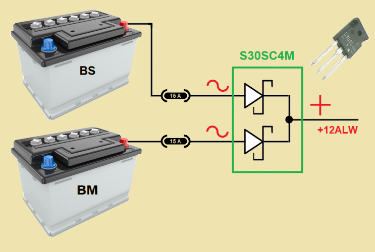

Qualunque apparecchio elettronico che non può restare senza energia elettrica è più facile da gestire se funziona a 12 Volt.
Mi viene in mente una linea elettrica che, tramite dei diodi Schoktty, preleva corrente da più di una batteria, questo crea un sistema ridondato capace di alimentare un CPAP anche in caso di esaurimento o guasto della batteria dei servizi.
La BS può essere tenuta carica in vari modi, ma rimane sempre il rischio che un problema al sistema di ricarica o un assorbimento extra delle utenze di bordo, generi una mancanza di energia notturna.
Io installerei una batteria aggiuntiva dedicata solo al CPAP, mantenuta carica da più metodi in contemporanea, diodo+resitenza potenziato, seconda uscita del regolatore del pannello solare, caricabatterie dedicato, ecc
Poi allestirei una linea elettrica a 12 Volt che tramite 3 diodi Schoktty da 30 Ampere, preleva corrente dalla batteria dei servizi, da quella del motore e da quella dedicata SOLO al CPAP che nessuna altra utenza scaricherà mai.
Con questo sistema io alimento un antifurto che Grinza conosce benissimo, ma il concetto di base rimane sempre quello: le cose importanti devono essere ridondate.

Grazie Marco , effettivamente stavo pensando di aggiungere una seconda batteria al servizio del solo CPAP ma non sapevo come fere per ripristinarla tramite efoy e pannello FV senza farla scaricare da altre utenze , mi sa che ci sentiremo presto perchè io con diodi Schoktty e roba del genere ne mastico ben poco , preparo la seconda batteria piazzata poi faccio una linea a sè stante per alimentare solo la CPAP poi se te la senti "covid permettendo" il resto tra una bottiglia e l'altra lo faremo li da tè
il mio CPAP Philips funziona con un suo alimentatore da 230/12V - 6,7A e lo userei sul camper senza alimentatore , dovrei procurarmi un jack femmina compatibile con quello maschio sull'apparecchiatura , non ho ancora controllato sul manuale quale sia l'assorbimento max dell'apparecchiatura ma te lo saprò dire
che ci sentiremo presto perchè io con diodi Schoktty e roba del genere ne mastico ben poco , preparo la seconda batteria piazzata poi faccio una linea a sè stante per alimentare solo la CPAP poi se te la senti covid permettendo il resto tra una bottiglia e l'altra lo faremo li da tè  il mio CPAP Philips funziona con un suo alimentatore da 230/12V - 6,7A e lo userei sul camper senza alimentatore , dovrei procurarmi un jack femmina compatibile con quello maschio sull'apparecchiatura , non ho ancora controllato sul manuale quale sia l'assorbimento max dell'apparecchiatura ma te lo saprò dire
Ok, ok... tutto si può fare, ma prima devo chiederti un favore... dai un'occhiata qui e dimmi che ne pensi...
http://www.m48.it/camperbricola...
... anhe gli altri dovrebbero visionare quella pagina internet che ho fatto poco fa.
Marco.
Modificato da Emme48 il 15/01/2022 alle 16:05:54

Marco il tuo schema direi che sia ben ideato ma non è pan per i miei denti e non sono in grado di commentarlo ma per il mio caso è forse fin troppo previdente

OK... ma... una versione molto semplificata del sistema ridondante?
Serve un solo componente, meno di così non mi riesce...
https://www.ebay.it/itm/2938584...
Ai lati esterni del componente, dove c'è il simbolo dell'alternata, collegate la BS e la BM tramite i soliti due fusibili, mentre il contatto centrale, quello col simbolo "+", lo usate per prelevare corrente per il CPAP con la BS che alimenta il tutto e la BM che fa da backup.
Invece di saldare i fili al doppio diodo Schottky, per evitare di cuocerlo, usate un piccolissimo triplo morsetto Mamouth, il morsetto stesso servirà anche a sorreggere il componente tenendolo sospeso, in modo da permetterne la dissipazione.
Ricordate che l'eventuale parte metallica di questi contenitori è elettricamente collegata al pin centrale dei 3.

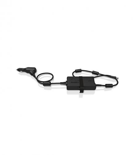

Io da circa 10 anni uso questo:
ResMed DC Converter 24V 90W For AirStart™ 10, AirSense™ 10, and AirCurve™ 10 Machines
Caratteristiche del prodotto
Il convertitore DC 24 V 90 W per le macchine AirStart ™ 10, AirSense ™ 10 e AirCurve ™ 10 di ResMed collega AirStart ™ 10, AirSense ™ 10 e AirCurve ™ 10 a una fonte di alimentazione a batteria da 12V o 24V, inclusa la batteria utilizzata in un barca, auto o veicolo ricreativo. Il convertitore può essere utilizzato per alimentare la macchina AirSense ™ 10 e AirCurve ™ 10 con umidificatore HumidAir ™ incorporato e un tubo riscaldato ClimateLineAir ™.
Questo convertitore DC funziona con le seguenti macchine:
AirStart ™ 10, AirSense ™ 10 e AirCurve ™ 10 prodotte da ResMed:
AirStart ™ 10 CPAP con umidificatore riscaldato HumidAir ™
AirStart ™ 10 Auto CPAP con umidificatore riscaldato HumidAir ™
Macchina CPS AirSense ™ 10 con umidificatore riscaldato HumidAir ™
Macchina CPAP AirSense ™ 10 Elite con umidificatore riscaldato HumidAir ™
Macchina CPS AirSense ™ 10 AutoSet con umidificatore riscaldato HumidAir ™
AirSense ™ 10 AutoSet per la sua macchina CPAP con umidificatore riscaldato HumidAir ™
Macchina AirCurve ™ 10 S BiLevel con umidificatore riscaldato HumidAir ™
Macchina AirCurve ™ 10 VAuto BiLevel con umidificatore riscaldato HumidAir ™convertitore-dc-24v-90w-per-airsense-10-e-aircurve-10-resmed.jpg
