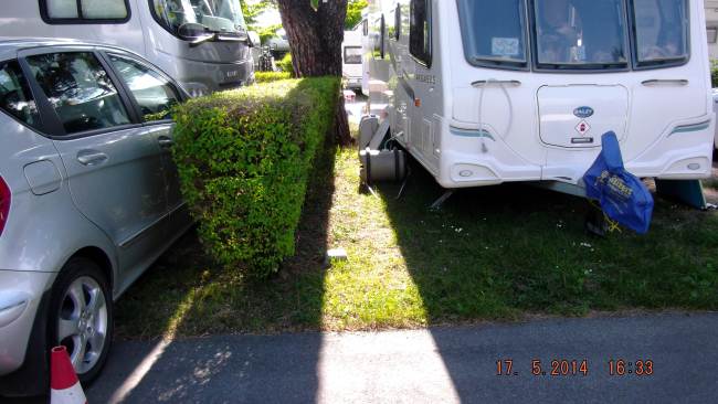

Inserito il 04/06/2015 alle: 15:34:25
Ciao Marco ,
se può esserti utile , ti allego la foto di una tanica su gomma , vista lo scorso anno ad uno straniero , se guardi bene la foto , noterai un manico a terra  , che rende quella " botte "  maneggevolissima , si trasportava senza il minimo sforzo , essendo essa stessa rotonda e su gomma enlightened
Mar..cucciolowink

Ciao Marcucciolo, l'avevo vista seguendo il link di Gattosilvestro, era la quarta o quinta foto. Non costerebbe neanche tanto, sulle 40 sterline e in più come idea è molto furba.

Inserito il 04/06/2015 alle: 18:14:29
Si tratta di una caravan rigorosamente inglese, si nota dalle tre vetrate anteriori che scimmiottano i bovindi che hanno nelle loro case.
Se ne vedete una, al 99.99% è inglese, altro dettaglio, la porta è sul lato sinistro e non destro come da noi.
Il serbatoio si attacca ad una coppia di bocchettoni (abbastanza piccoli) che escono di lato. Immagino uno per lavello cucina e uno per bagno/doccia.
Tipo di attacchi che non ho mai visto su caravan prodotte da questa parte della manica.
Non mi sembra di averne mai visti su camper/motorhome mentre tutte le caravan ce l'hanno, forse è in dotazione alle stesse.
