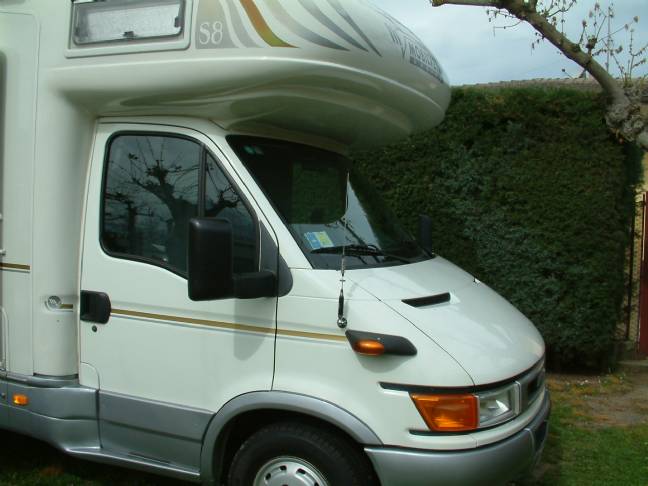

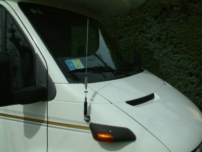

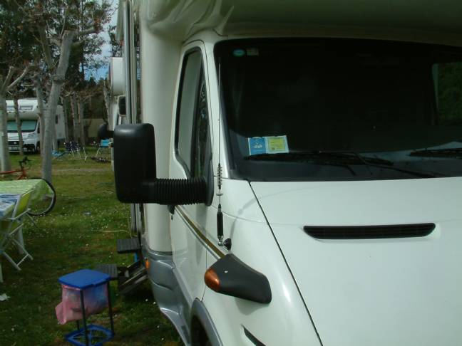

Inserito il 08/04/2017 alle: 13:26:13
Attento che mo arrivano gli esperti e ti bacchettano.
la lem at 106 e una buona antenna ... io ce l'ho montata a parafango, parlo tranquillamente quando siamo in colonna, e non arrivo a piu di 2-3 km di distanza.
ma questo non dipende dall'antenna.
